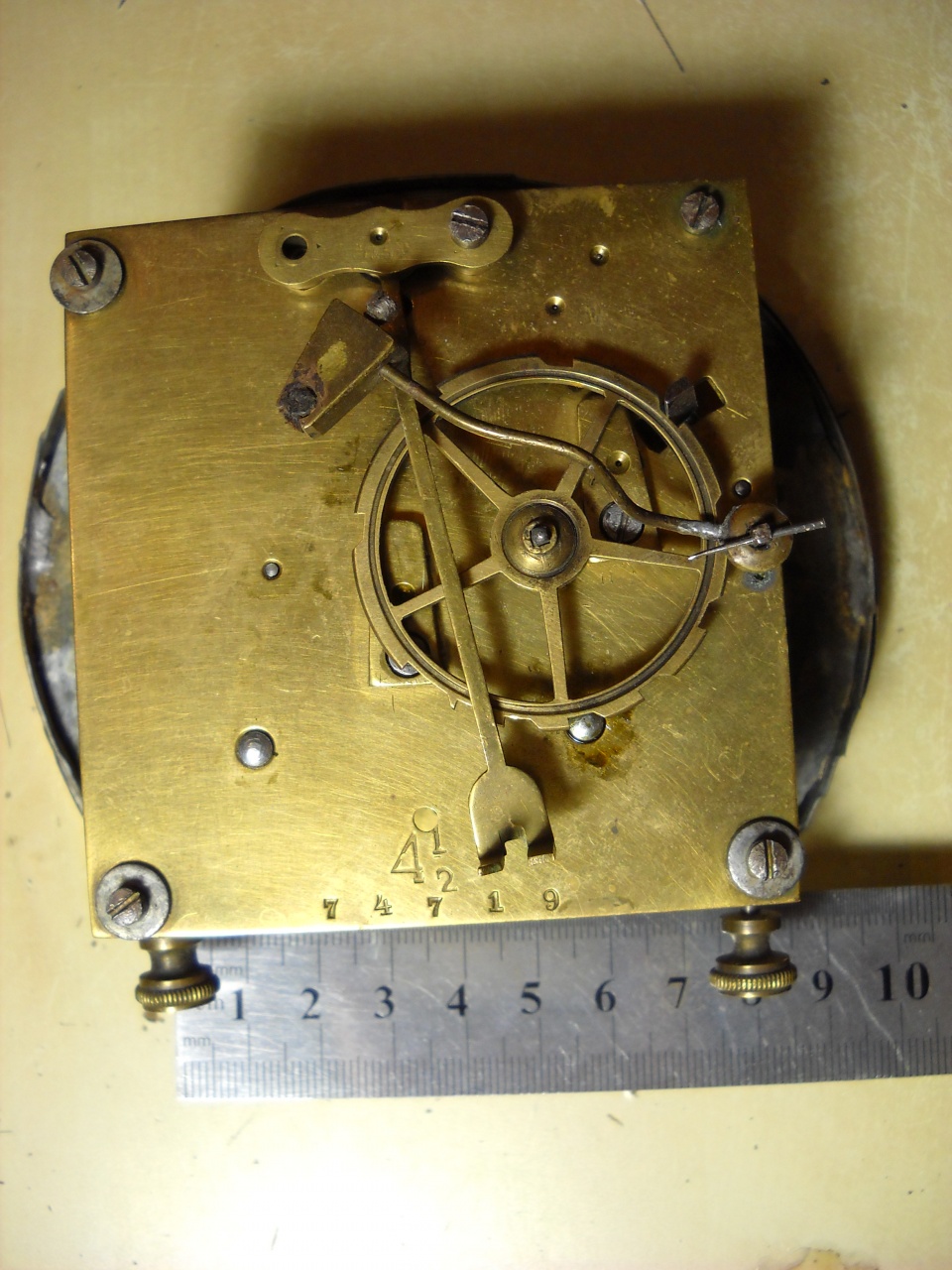

Всем привет!
Надо узнать под какую длину маятника этот маленький мех. Совсем не живой. Экспериментально можно, но долго. Может кто сталкивался с такой маркировкой, может к длине маятника относится?

Леш, а что, только мех имеется, а корпуса нет

Если это дюймы (а написание намекает), то 11,4 см.

Корпуса нет.
