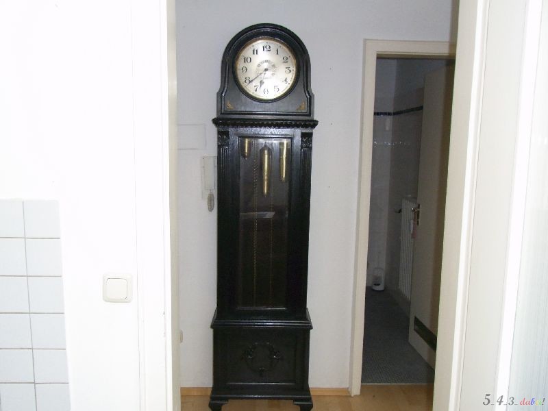

Добрый день,
Помогите с датировкой, пожалуйста.

Добрый день, добро пожаловать на форум!
Ваши часы были выпущены в интервале 1925-30 гг.

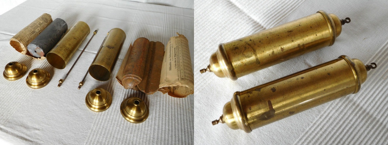

Сообщение от Oled Посмотреть сообщение
Олег, я думаю этот механизм моложе. Есть 2 механизма 52465 и 78767.
На первом дата продажи - 1926 год, у вторых часов внутренняя часть гирь завёрнута в газету DUZ за 1924 год.
Так что, скорее всего, напольники Kienzle больше 100000-ого номера это 1930-ые годы.
С уважением, Татьяна

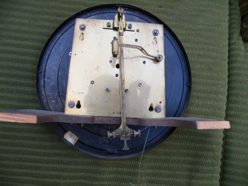

ID:	1949630   Нажмите на изображение для увеличения
ID:	1949631   Нажмите на изображение для увеличения
ID:	1949632   Нажмите на изображение для увеличения

Если ориентироваться не по газете а по типу клейма и типу корпуса, скорее прав Олег.
После 1925-26 г.г. на клейме с циферблатом появилась надпись "Кензли".
До этих годов такой надписи не было.
Ну и корпус более характерен для начала 20-х.
Добрый день!

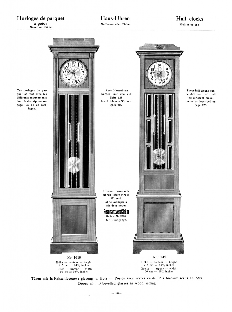

В качестве аргумента я привела не только газету за 1924 год, но и дату продажи механизма с небольшим с/номером (52_465) - апрель 1926 год.
Тип корпуса и клеймо не очень точные ориентиры, один и тот же корпус с небольшими изменениями может пользоваться популярностью у покупателей и производителей много лет.
Кроме того, есть и экономическая/производственная составляющая. В моей базе данных напольников Kienzle до 1-ой Мировой войны самые большие серийные номера - чуть больше 30 000. Верю, что Kienzle могли сделать за первые тяжёлые послевоенные годы 20 тыс. напольников, а в последующие годы выйти на уровень 10 тыс. механизмов в год.
Самые большие с/номера у меня 200-тысячные, они уже похожи на конец 30-х - начало 40-х.
P.S. В качестве иллюстрации похожести корпусов разного периода картинки из каталогов Mauthe за 1912 и 1914 годов.

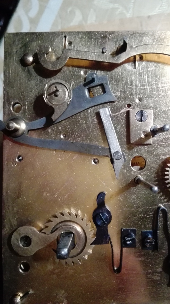

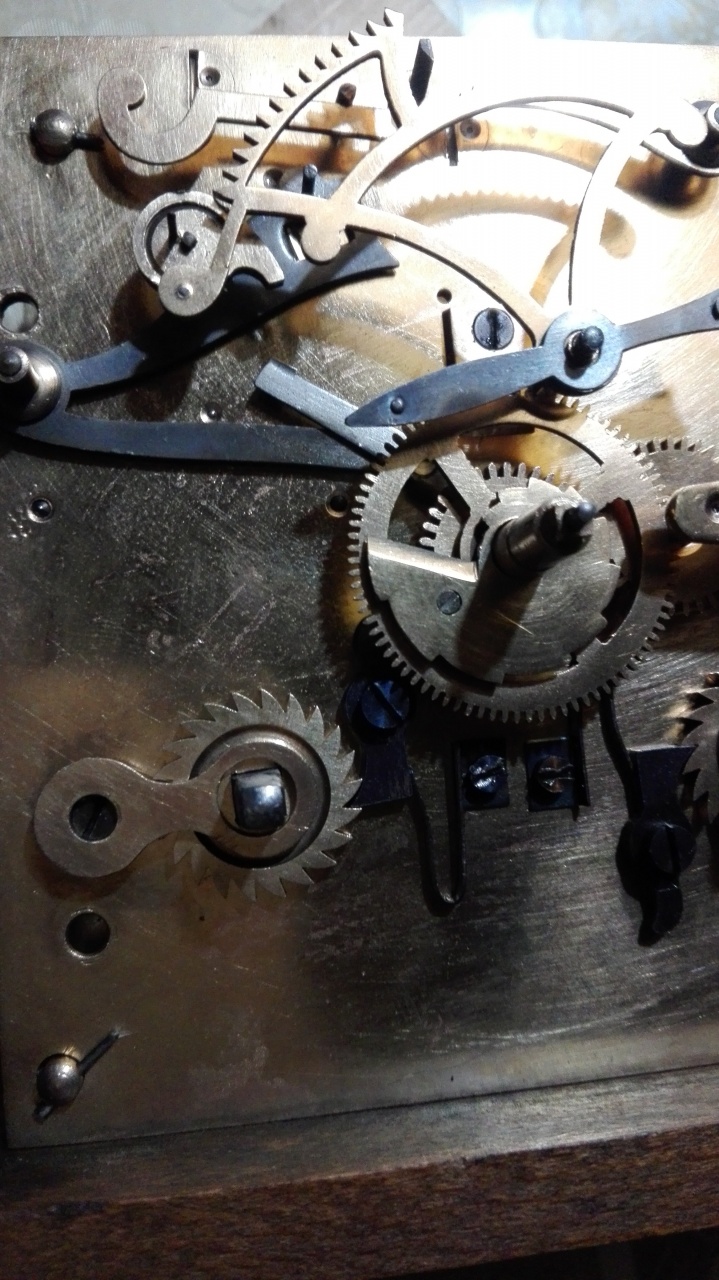

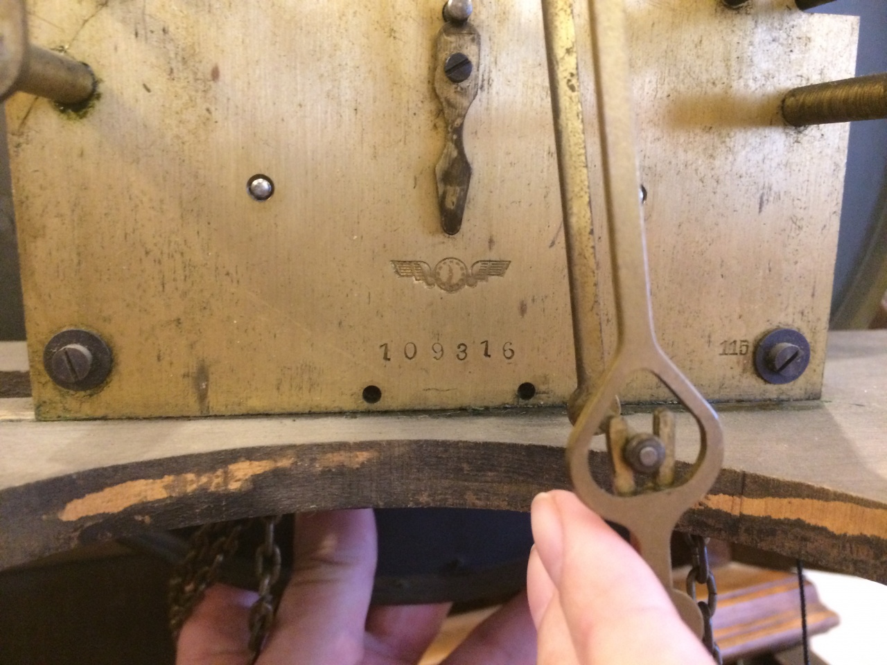

Здравствуйте,уважаемый форум! На днях довелось заниматься чисткой и запуском в работу механизма Кензли. В нём впервые увидел интересный рычаг запуска боя, позволяющий безболезненно для механизма переводить стрелки не только вперёд, но и назад. И ещё систему регулировки громкости боя. Она расположена в привычном для демпфера молотка боя месте. Регулирует силу удара молотка по гонгу и временной промежуток их взаимодействия.А дальнейшее вкручивание регулировочного винта полностью отключает бой. Сам демпфер молотка расположен внутри механизма и работает с валом молотка боя.
Приветствую!
Эта нехитрая система "защиты" от поворота стрелок в обратную сторону придумана довольно давно, встречается и на англичанах и русских часах первой половины 19 века. К сожалению, производители механизмов "французской модели", почему-то, этой проблемой не особо озадачивались.
Наиболее изящно, на мой взгляд, этот вопрос решен у Mauthe начала 20 века.

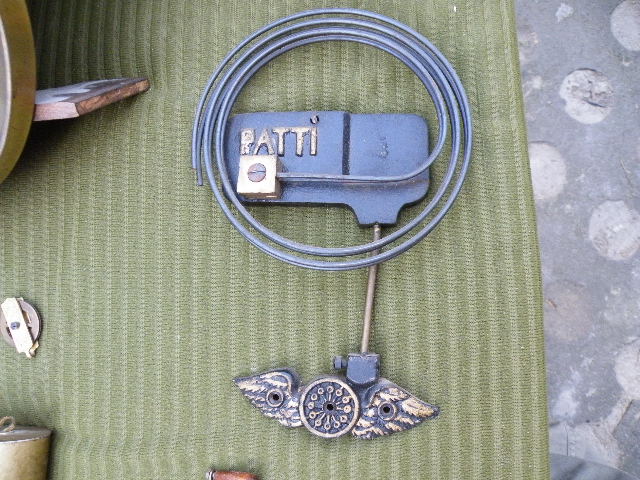

Попробовала сегодня поискать ещё раз такой гонг и нашла! вместе с интересным четвертным механизмом, произведённым в Comotau...
Добрый день!
Ещё один вариант Patti-gong, теперь это жильник Comotau 1920-х гг.
