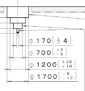

Прошу помощи.
Есть GMT механизм Miyota 6M17, с четырьмя центральными стрелками: часовая, минутная, секундная и суточная.
Подскажите пожалуйста, размеры посадочных отверстий каждой стрелки и их максимально возможная длина, хочу купить новые стрелки.
Скачал чертёж и схему, но сам разобраться не могу. Как говорится «смотрю в книгу – вижу фигу» .

Сек - 0,17 мм
мин - 0,7 мм
час - 1,2 мм
сут - 1,7 мм

Не сочтите за труд, напишите пожалуйста, а как Вы идентифицировали, по чертежу какой вал к какой стрелке относится? С размерами я понял (1/1000 мм), а вот по стрелкам нет. И что обозначают цифры в скобках?
Они всегда расположены в порядке убывания скорости вращения. Самая быстрая внутри, самая медленная снаружи.
Там как бы нарисовано, да и размер 0.17 мм это только у секундной.
В скобках указана разница для плотной посадки.
