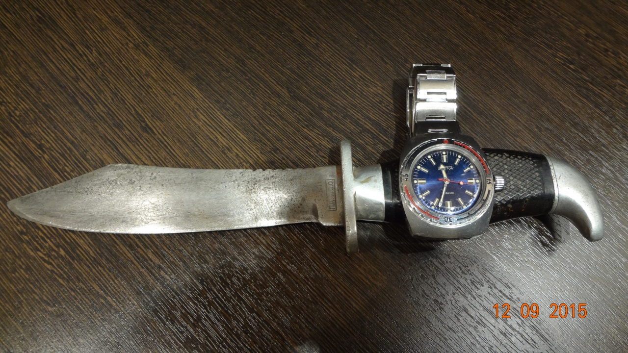

Сообщение от Alex706 Посмотреть сообщение
Снимал пластиковой карточкой
И де вы берёте столько карточек. На самом деле не важно чем снимать, важно как. Я частенько снимаю этим. Чрезвычайно удобная вещь.

Хороший нож
