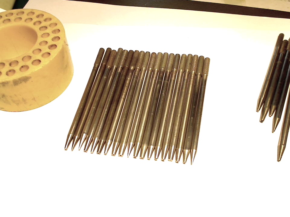

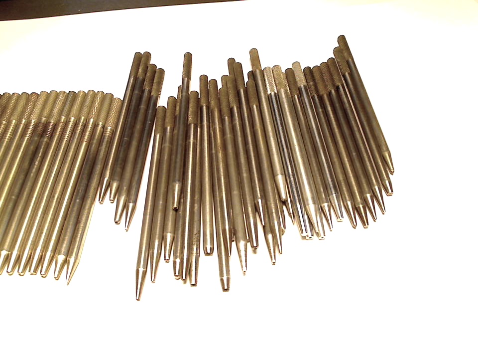

  #18
Старый 06.07.2010, 15:36
Аватар для sergoki
sergoki sergoki вне форума
Регистрация: 04.03.2009
Сообщений: 974
Сказал(а) спасибо: 434
Поблагодарили 358 раз(а) в 233 сообщениях
Пытался разобраться и систематизировать пуансоны по полоскам - не вышло. Китайская грамота, и набор от часовщика достался собранный из трёх комплектов разных производителей. По сему повернул в стойле хвостами к выходу... К сожалению этот наборчик мне маловат по габаритам.
ID:	56080   Нажмите на изображение для увеличения
ID:	56081   Нажмите на изображение для увеличения
  #19
Старый 06.07.2010, 15:49
nnebusov1 nnebusov1 вне форума
Регистрация: 12.10.2008
Адрес: Моск обл, пос Малаховка
Сообщений: 416
Сказал(а) спасибо: 299
Поблагодарили 132 раз(а) в 98 сообщениях
Сообщение от sergoki Посмотреть сообщение
Тоже ищу пуансоны для стягивания отверстий настенных,напольных механизмов,но безрезультатно.
