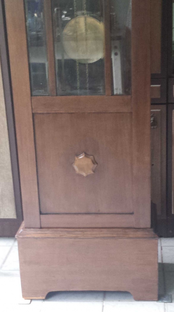

Продолжение истории

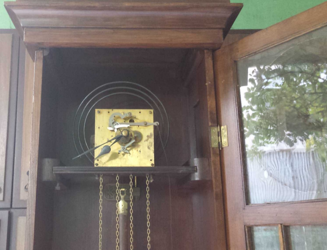

Вернулись по моей 3-месячной гарантии напольные Unghans 1923 г. с диагнозом "не ходят и бьют неправильно".

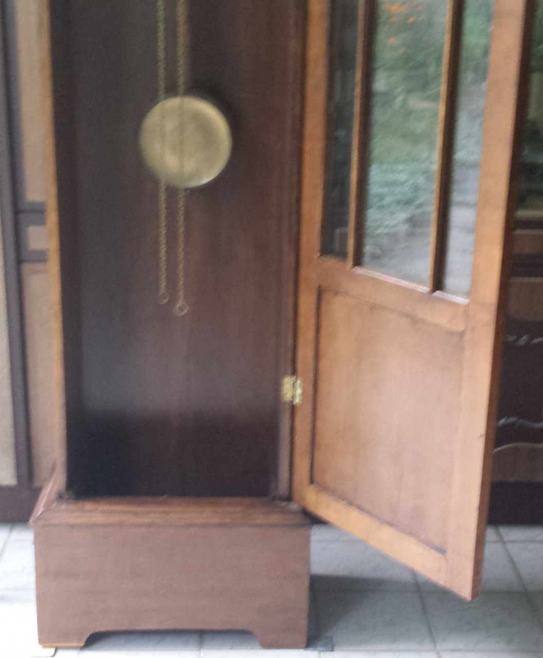

Категорически настоял, чтобы доставили часы комплектно с корпусом. Корпус оказался свежеотреставрированным. Так, на троечку с плюсом или четверку с минусом. Даже фацетные стекла (на штапиках) реставратор не снимал и поленился картонку подкладывать , когда фасад лаком мазюкал, стекла грязные, дверца скрипит, работа, так сказать, малоаккуратная...
К задней стенке на высоте примерно 1,5 метра здоровенными строительными "белыми" шурупами привернута "дистанционная от стены планка". Концы шурупов внутрь корпуса торчат миллиметров на 6
А мне давали в ремонт в конце мая "голый механизм"
Обнаружено.
1. Крючок за который подвешивается маятник (он - "вилкой" - в точности как у "Янтаря" ) от желания "сделать получше" сжат и заклинен на окончании подвеса маятника. Из-за этого смята/надорвана с одной стороны пружина пендельфедера - ясное дело, при попытке снять маятник он поднимается вместе с подвесом и гнет упомянутую пружину. Свободные концы крючка поправлены плоскогубчиками до угла примерно 45-60° от вертикали, чтобы маятник совершенно свободно мог сниматься с подвеса.
2. Вертикальная планка подвеса маятника затирает в прорези поводка скобы, прорезь не перпендикулярна платине механизма. Видимо, лазили "шаловливые ручки".
3. И лазили не только сюда - отсутствует малая запорная штифтом шайба приводного в этих часах вексельного колеса (конструкция - по типу часов с кукушкой). Из-за этого часовое колесо со ступенчатым кулачком привода боя (в "Янтаре" аналогичное по конструкции) "гуляет" по трубке минутника как хочет и подклинивает об упомянутый выше штифт.

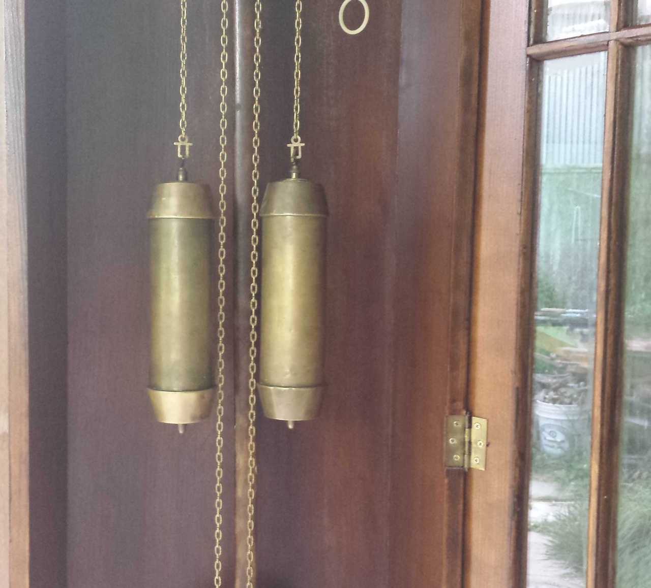

4. Обе цепи неплохо так затирают за края отверстий в деревянной планке-полочке, на которой неверно по глубине корпуса установлен механизм.
5. Не открываюся слуховые окна - залачены реставратором насмерть, отсутствует 1 запорный крючок дверки, петли привернуты шурупами с большими, чем нужно головками и проч.
Часы оказались чрезвычайно чувствительными к установке правильной выкачки из-за многолетнего износа ходового колеса - ось скобы при установке глубокого хода стоит с заметным наклоном.

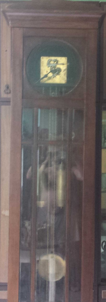

Часы высотой 216 см выставлены по уровню/отвесу с точностью 2мм по всей высоте, отрегулирована выкачка (фрикцион поводка скобы слабоват), ходят уже 10 часов...
Звук боя низкий, глухой, очень громкий (ход молотка около 80 мм, спиральный гонг из проволоки диаметром 5 мм( геть обалденный !!

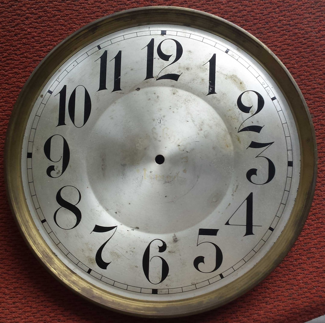

На циферблате диаметром 284 мм (!) по внутренней окружности просматриваюся следы бывшей надпечатки, удалось различить готические буквы Jaco... и, в косом свете, следы букв. похожие на S и G.
Что могло быть там написано?

Сообщение от Sashun Посмотреть сообщение
Вероятно имя и фамилия Jacob S Goudin или Goubin, а в нижней части название населённого пункта в котором этот Якоб промышлял.
