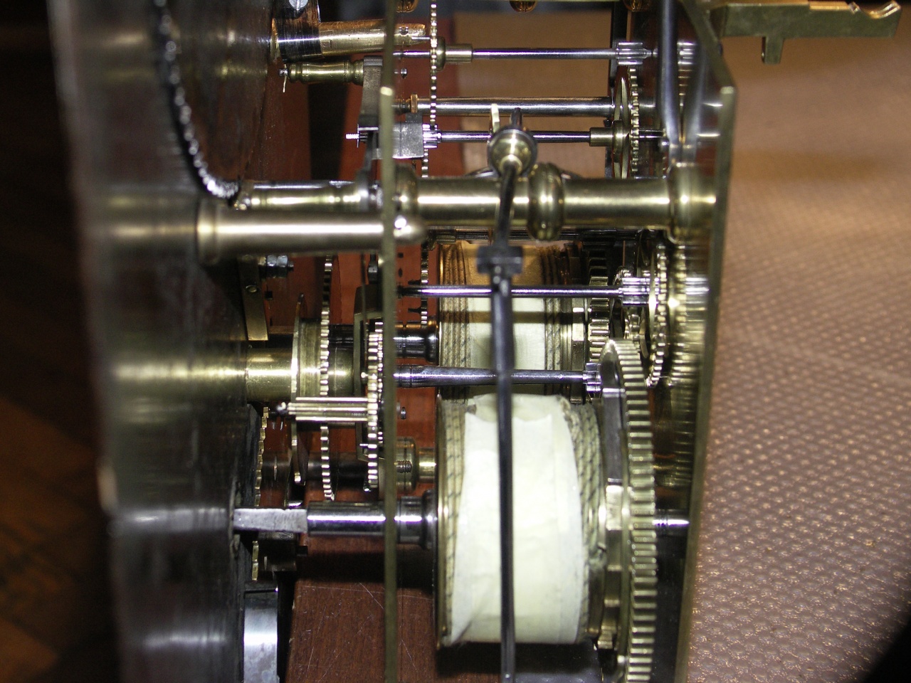

Английские напольные часы Jos. Denton
Английские напольные. середина 19-го?
Мало тем про Британские интерьерные...
Фото корпуса пока нет - отремонтирую, при установки и юстировке сфотографирую и выложу в пост, если позовут...

При "вскрытии" этого механизма обнаружилась утрата календарной шестерни. Наверно надо восстановить, но мне попадались с другой механикой - здесь не знаю как мастер решал этот узел... Понятно что шестерня, на ней подпружиненная собачка - толкатель, храповое колесо сидит на циферблате.

Посчитав, почертив, попилив, поточив... календарирь заработал.
Осталось отполировать, но вопрос остался - зубья оставить ГОСТ - овского профиля или прорезать глубже, как в механизме, не будет ли это выглядеть как потуги на подделку?
