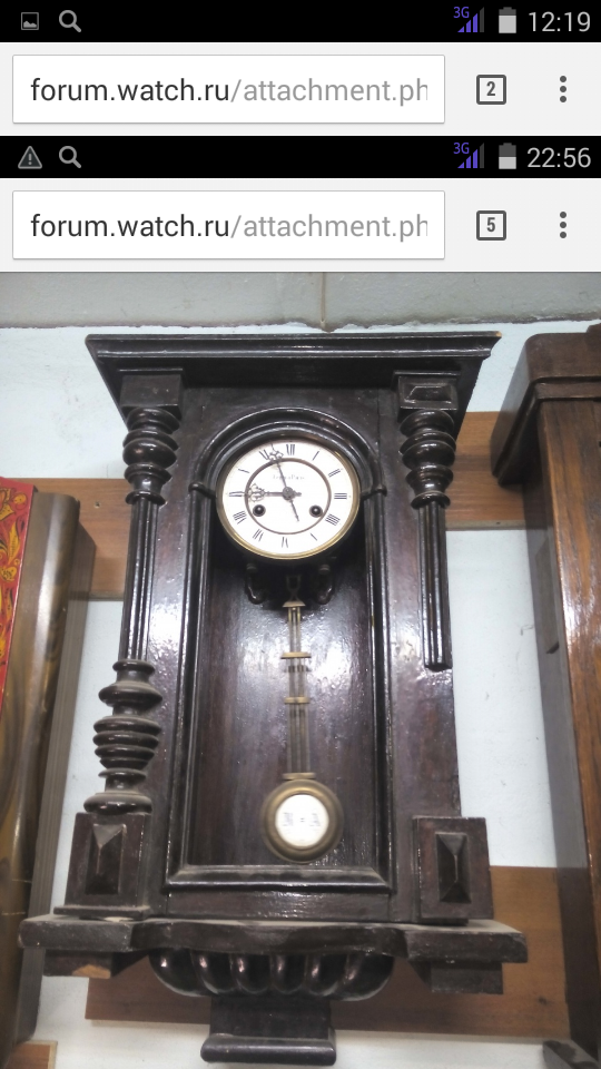

Сообщение от aleks1960 Посмотреть сообщение
Добрый день.
То что работа продвигается это хорошо, но позвольте пару вопросов : у Вас дверца собрана уже на клей ? , если нет то хорошо бы поправить "соосность" колонн, особенно верхней части на правой. Внутренняя рамка внизу тоже не чётко собрана , там должно быть соединение строго под 45 градусов, все эти мелочи видны и смазывают впечатление от проделанной работы. Ещё на моём близнеце Юнгансе , нижняя площадка бороды гладкая а у Вас на ней размещена полуточенка , мой вариант мне нравится больше и не потому что он мой а потому что так на мой взгляд смотрится более гармонично ( на чём то глаз должен отдыхать).
А в целом всё хорошо, ещё немного и Вас можно будет поздравить с окончанием работы.
С уважением Александр.
Дверца как и весь корпус разобран, детали просто сложены, отсюда и отсутствие соосности. Касаемо точенки на бороде, она изначально была на этом корпусе, только располагалась на короне, а так как на прежнем месте, места не нашлось, решил расположить на бороде. Сборку корпуса планирую после покрытия шеллаком. Поздравлять с окончанием работы думаю преждевременно, с шеллаком до этого времени не работал и подводных камней не избежать. Опробовал заполнять поры древесины пемзой, не очень понравился этот вариант, покрывал морилкой и шеллаком, все равно остается заметной, возможно что-то делал не так, в общем есть над чем работать.

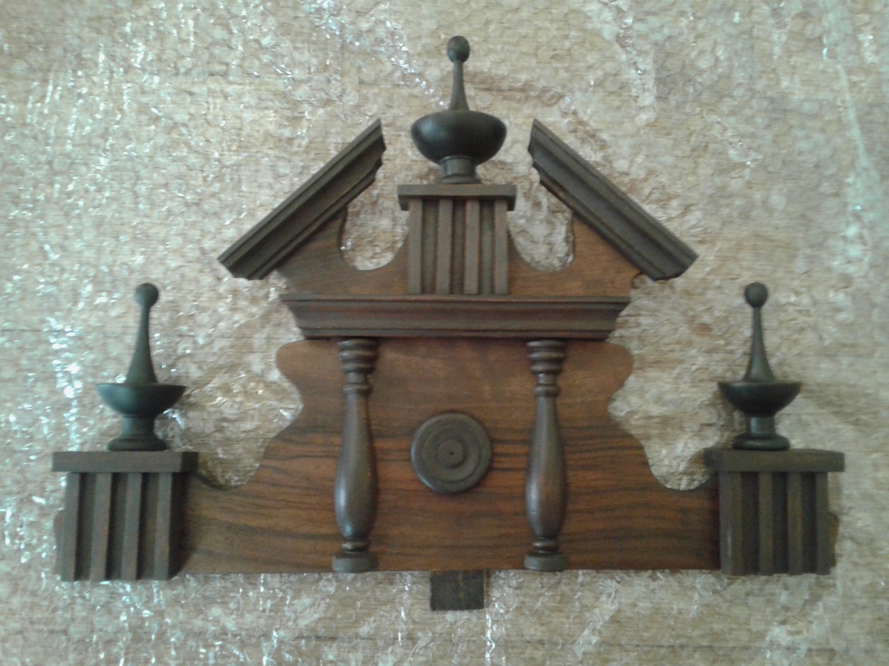

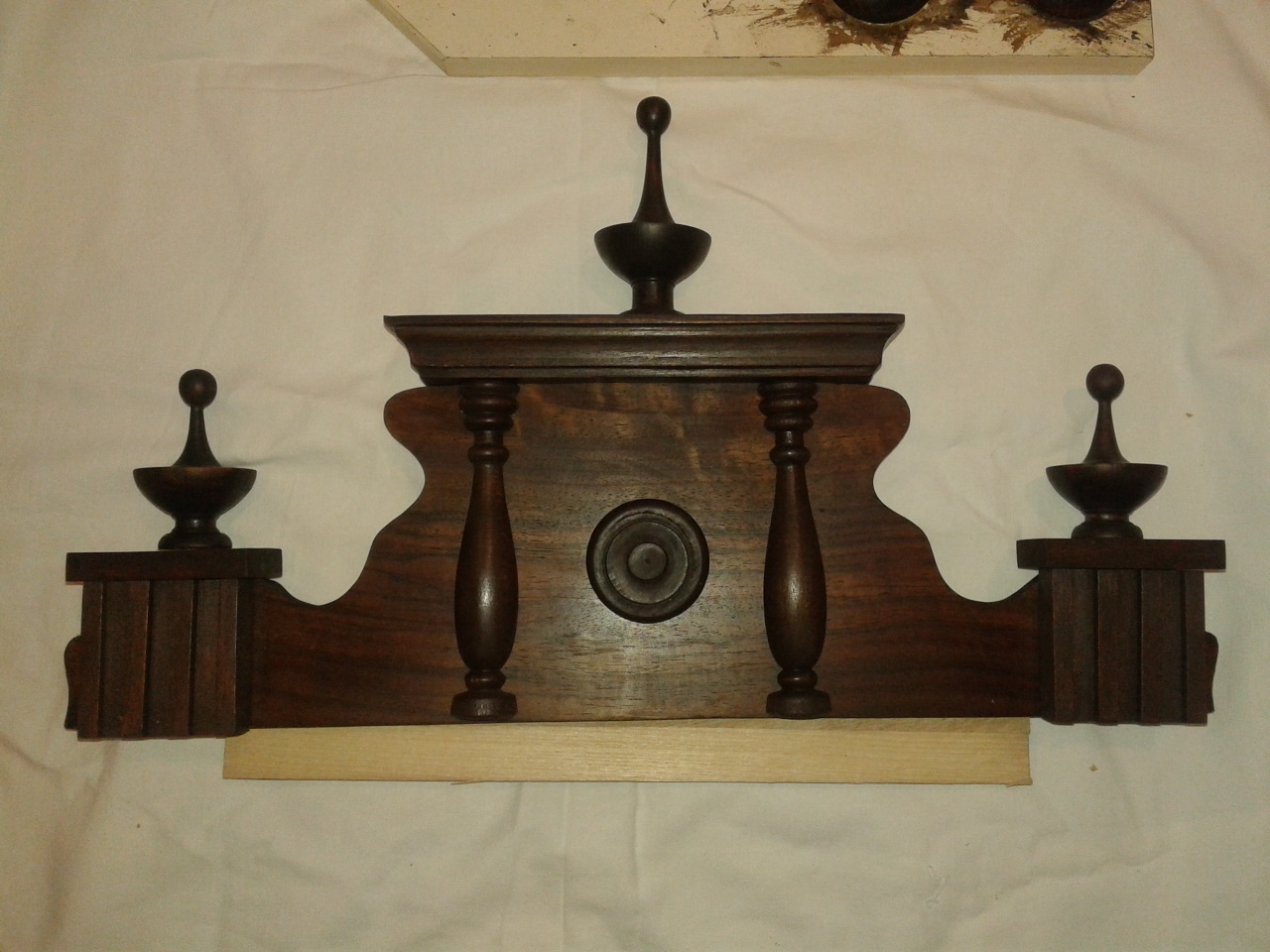

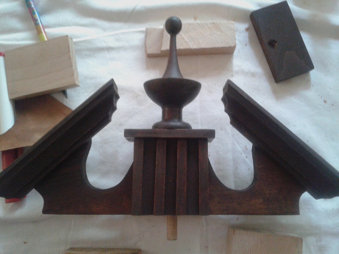

корпус лероя
Поработал над короной, сложил все детали, получилось. Когда посмотрел на фото, такое впечатление, что не угадал с пропорциями точенок, обман зрения какой-то.

Сообщение от moremann Посмотреть сообщение
Поработал над короной, но когда собрал во едино, сложилось впечатление, что не угадал с пропорциями точенок, с вехней точно.
Вложение 1870894
Корона получилась хорошая , никакая точенка на верху не поможет - либо конь , либо орёл ну или второй ярус короны и уж тогда может быть точенка.

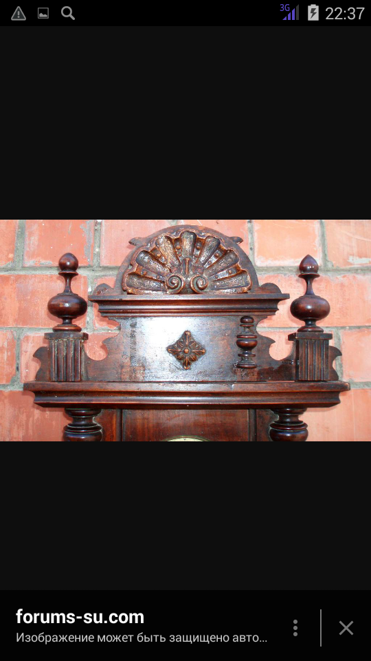

Ну вот примерно так.

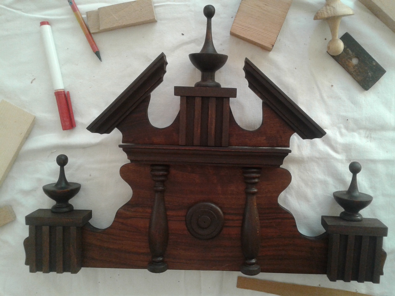

корпус лероя

Оперативно работаете (мне бы Вашу скорость) молодцом, так конечно же гораздо лучше, ну если не сложно может угол наклона накладных планок чуть поменьше сделать эдак с 50 градусов до 40 -45
и может центральную точенку чуть " пожирнее" и боковые чуть повыше.

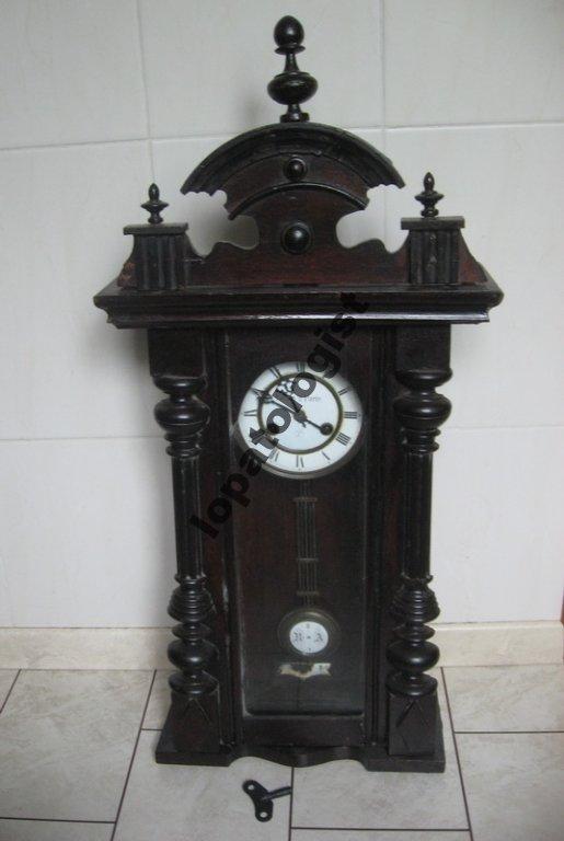

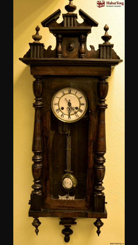

В поисках варианта короны, на украинском сайте попались вот эти часы, корпус похож на Ваш
не реклама.

Да похоже , не готов ответить с ходу - надо подумать что лучше.
Добрый день.
Многие корпуса чем-то похожи друг на друга, у наших с Вами часов есть одна деталь которая довольно редко встречается - это фрезерованная рамка с аркой на дверце что в какой-то степени выделяет их из общего ряда себе подобных , на этом экземпляре с украинского сайта её нет.
По поводу короны мне больше нравится Ваш вариант , доводите его до ума ,собирайте полностью корпус и на стену .

корпус лероя
Лепка короны завершена, впереди подгонка цвета деталей и тд...
