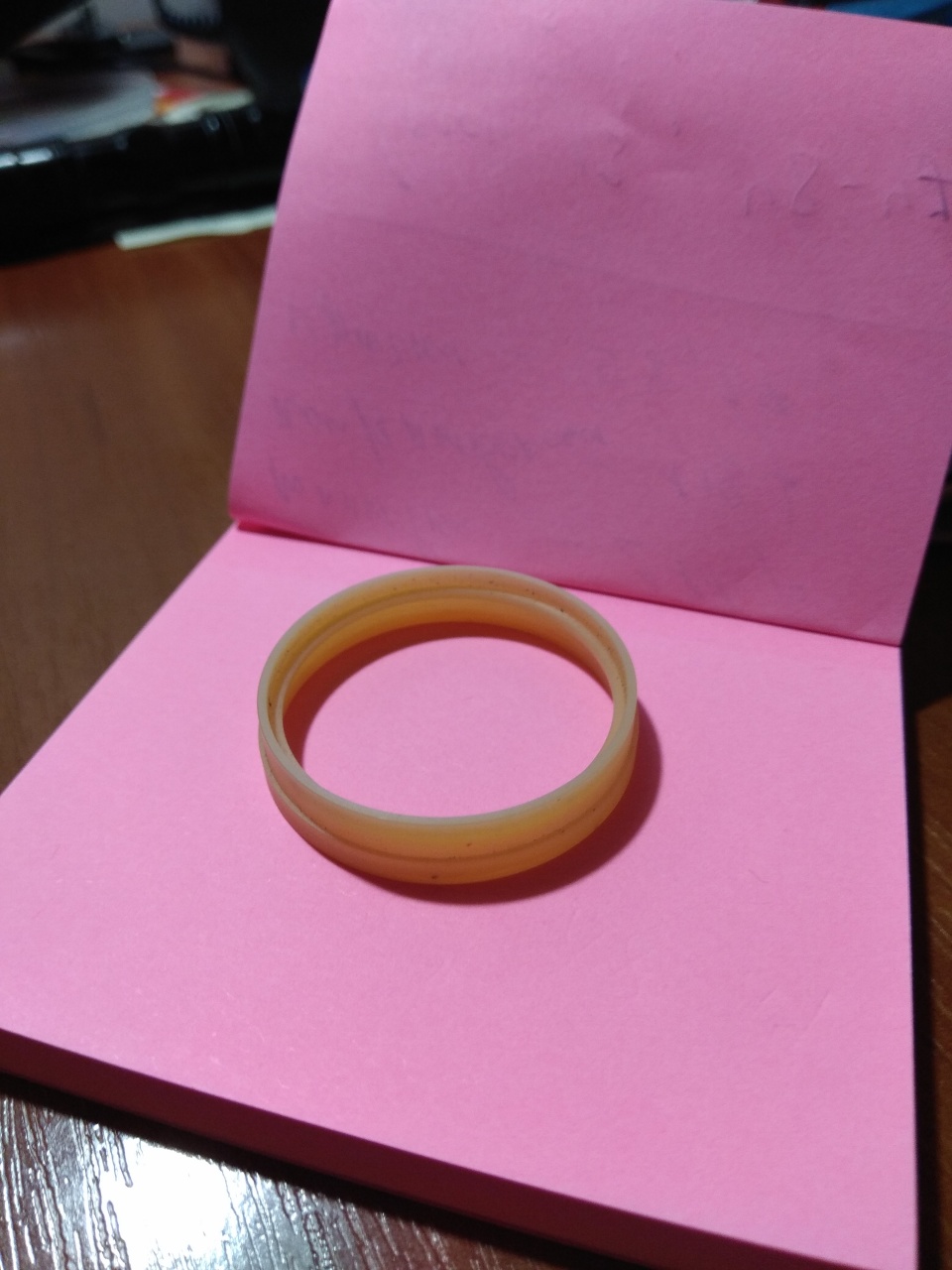

ID:	1876476Парни , осталось проставочное кольцо для перехода на механизм 2627 ракета. Вполне может получиться перейти без расточки крышки, надо проверять.

Сообщение от Visher Посмотреть сообщение
Вложение 1876476Парни , осталось проставочное кольцо для перехода на механизм 2627 ракета. Вполне может получиться перейти без расточки крышки, надо проверять.
Я бы с радостью проверил!
