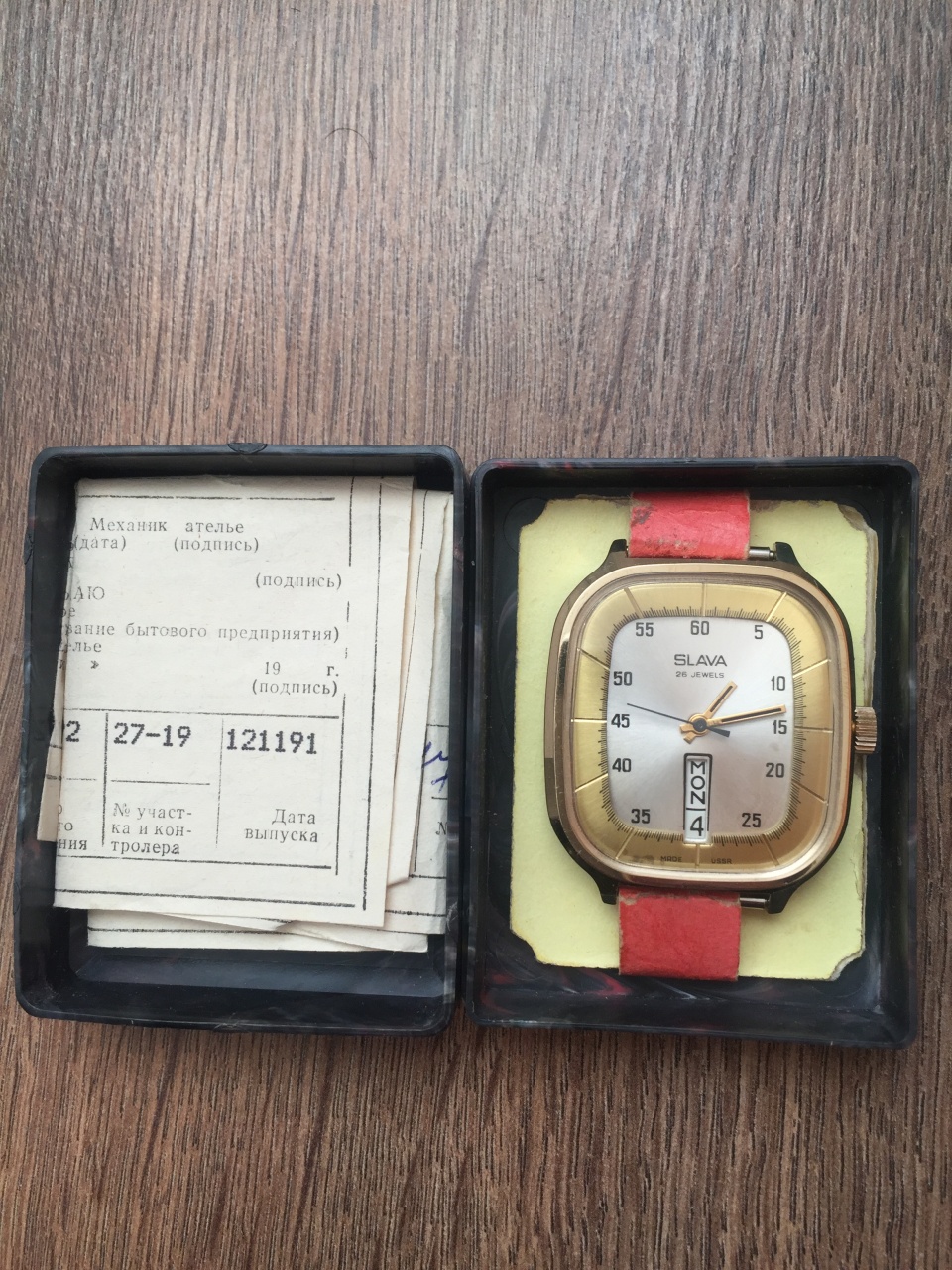

Уважаемые форумчане!
Вот такую Славу нашел. В паспорте пишут 24 калибр. Такой бывает, просто 24? Насколько хороши , а может и плохи? И как выдумаете, какова их стоимость, ну примерно?

думаю в ценовом коридоре 2500-4500

Механизм 2428, только с нестандартным календарем.
Подскажите , а какой календарь стандартный?
Насколько надежный механизм 2438?

Это т.н. "Слава" -вертикалка 2428. Механизм календаря там абсолютно стандартный, просто диски отпечатаны под окошко на 6 часов, а не на 3 часа. Механизм вполне надежный, но обслужить надо обязательно, а то долго не прослужит. Больные места - плохая аммортизация баланса, который ломается при сильных ударах не смотря на то, что часы противоударные, и мост заводных барабанов, отверстия в котором при отсутствии смазки разбиваются очень быстро.

Видел такую славу с надписью на циферблате "Слава", а снизу "made ussr". Были такие или это сборный циферблат?

Маска с минутной разметкой отдельный элемент ,могли при ремонте поставить если родная была плохая,ну с утратами там или изменением покрытия.

Купил подобные, жаль без коробочки и паспорта. Тикают бодро.
