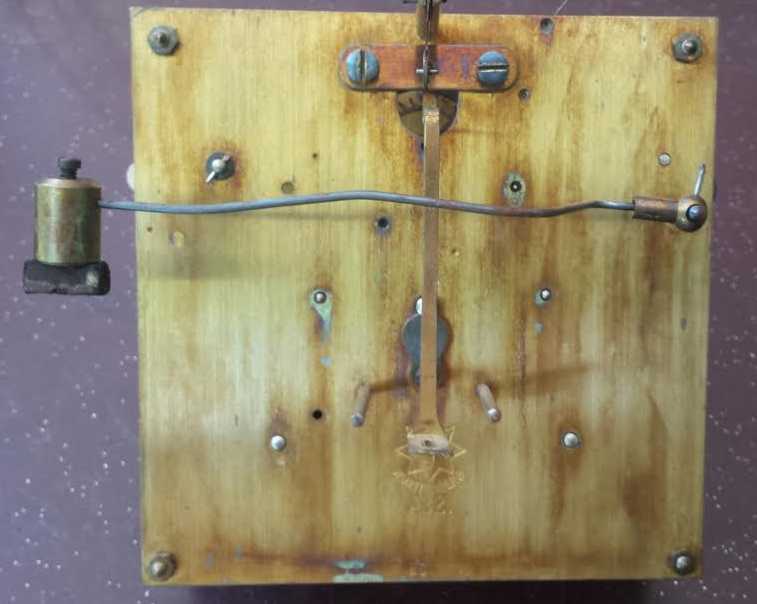

К Юнганс отношение ровное , тоже тикает несколько а вот с одними не знаю что делать .
Железо убитое ,бой выдран , корпус простенький но 12мм фацет ээто что то, движение маятника за ним просто завораживает.
Извиняюсь за фото, прям под лампой висят.

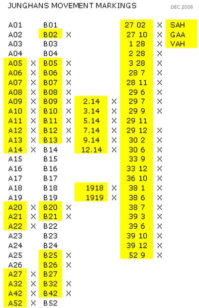

Такая датировка немного не вписывается в таблицу.

Старый 31.05.2017, 10:25
Аватар для Oled
Oled Oled вне форума
Регистрация: 27.12.2008
Сообщений: 10,965
Сказал(а) спасибо: 8,291
Поблагодарили 13,194 раз(а) в 6,347 сообщениях
Сергей, привет!
А что конкретно не вписывается? Таблица составлялась сингапурским коллекционером и исследователем юнгансов Виктором Тангом (Victor Tang) в далеком 2008 году, в ней желтым выделены те обозначения, которые встречались ему на часовых механизмах юнгов на тот период. те, что не выделены - не встречались. Порядок расположения номеров - на тот момент - рабочий материал, предположение, которое позволило, собрав материал, впоследствии, приблизиться к разгадке системы (если можно ее так назвать).
Выделяя желтым реально существующие номера он выявил закономерность, которая к 2010 г. и была им озвучена в том виде, который приведен здесь ниже (так что благодарность, конечно же, не мне, а Виктору - я, всего лишь, перевел на русский его выводы, результат долгого анализа и работы).
С уважением,
Олег
Музей "Русские часы"
https://vk.com/russianclocks
Старый 31.05.2017, 12:31
Аватар для Сергей Дмитриевич
Регистрация: 21.04.2010
Адрес: Беларусь г. Барановичи
Сообщений: 8,629
Сказал(а) спасибо: 632
Поблагодарили 5,454 раз(а) в 3,911 сообщениях
Сообщение от aleks1960 Посмотреть сообщение
Далее, с 1923 по 1926 годы цифры стали ставить задом наперед, т.е. B42 - это мех, выпущенный во втором
полугодии 1924г.
В таблице отмечены как существующие отметки с датировкой "В25 и В 32".
Т.е. Была датировка 1925 году, вполне вероятно что и "А32" может означать что механизм сделан в 1932 году.
Предлагаю всем владельцам Юнгансов поискать датировку не отмеченную в таблице жёлтым цветом.
Возможно это добавит немного ясности.
Старый 31.05.2017, 13:36
Аватар для Oled
Сообщений: 10,965
Сообщение от Сергей Дмитриевич Посмотреть сообщение
Митрич, по поводу B25 согласен, есть такие механизмы, явно относятся к 25 году. А25 - не встречались никогда.
А32 и B32 - механизмы ранние, относятся однозначно к началу 1920-х.
С уважением,
Олег
