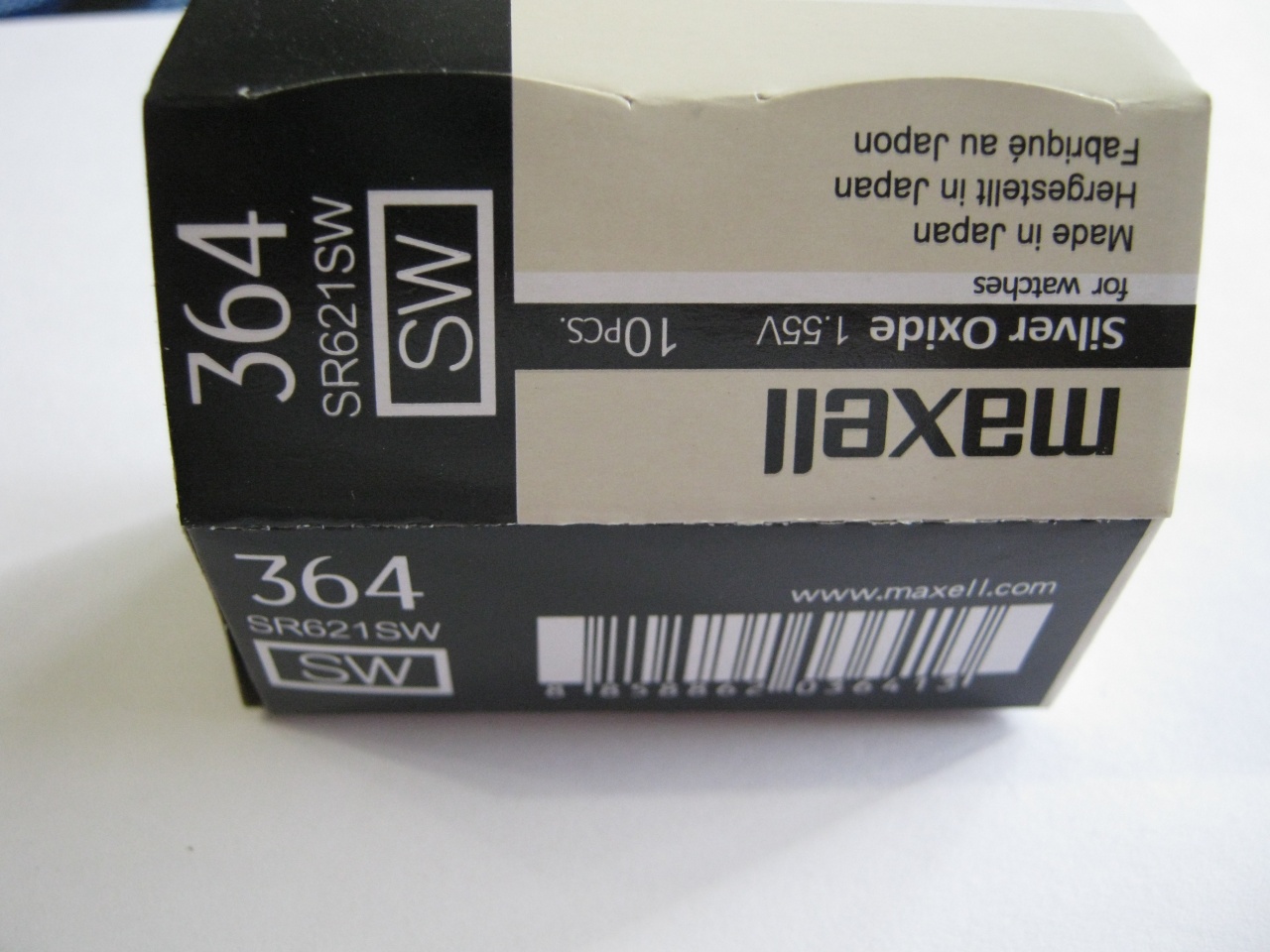

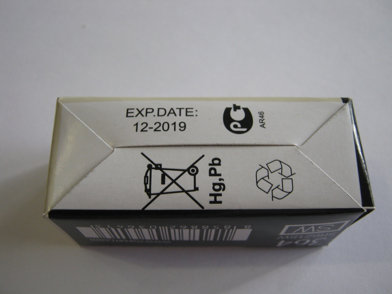

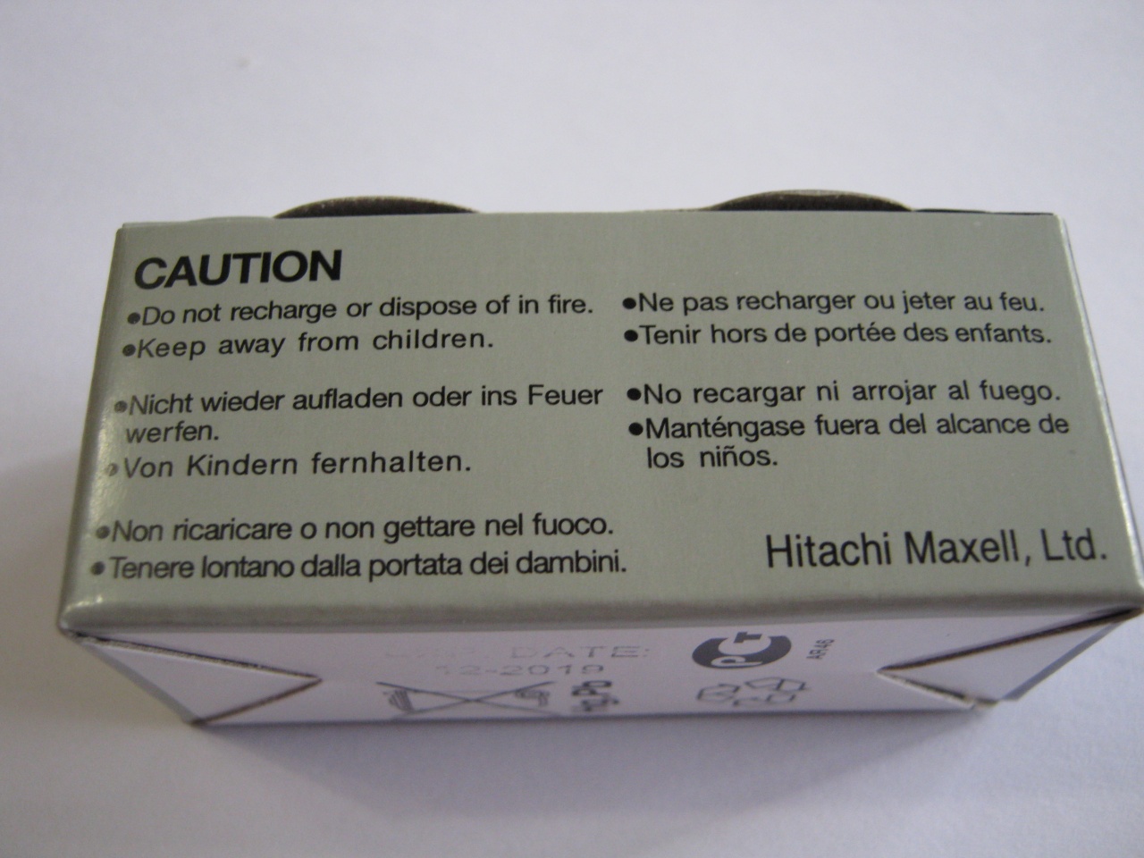

Собственно чтоб не тянуть. Два вида батареек одного номера и фирмы, оба от официального дилера, оба вида похожи на оригинал, но есть сомнения так как они разные. Помогите разобраться в чём подвох.
Тип 1. Коробка сероватая.
Тип 2. Коробка серо - жёлтоватая что ли...
И штрих код отличается что интересно. И принт надписей. Но обе похожи на оригинал.
Подскажите пожалуйста, думаю и остальным будет интересно дабы подделок не хапать. Всем спасибо.

Те, у которых EXP. DATE на коробке полустертая - оригинал. А те, где типографски напечатана - подделка.

Цифры на штрих кодах японских товаров - 45 или 49. Да и дистрибютор честно дает свой адрес в Великобритании в первом случае. А второй не понятно что.

Еще заметил, что на подделке под знаком Ростеста вместо АЯ46 написано AR46. Дядюшка Ляо перепутал направление буковки.
