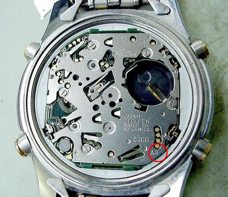

Еще информация и обзор:
http://pippick.com/reviews/NavihawkReview1.htm
На картинке видно контакт, только какой из них - там их 4! Но скорее всего самый ближний к надписи AR. Но это предположение!

Может ещё кто скажет что нажимать точно при замене батарейки.

ну как у вас успехи? совершенно случайно попали комне такие же ,первое поколение НэвиХаук,но с редким,красным лицом,ваши с браслетом и в хорошем состоянии всяко стоят сотку и больше,я стал смотреть историю этих часов,у них большой фан клуб по всему миру,
их колекционирцют и просто любят за их харизму и тд,
короче,вот сейчас сижу с новой батарейкой перед часами и то же уперся в этот дебильный рисэт,в мануале тупо сказано -
" нажать на плюс 2 раза,ЗАТЕМ нажать на AR два раза" ,как и вы неврубаюсь на какую из 4х контактов нажимать и замыкать ли его с батареей или тупо как в инструкции по очереди????
P.S. все,нашел и разобрался,для тех кому будет нужно: возьмите пинцет с тонкими губками, одну установите на крайнем котакте ,ближайшем к надписи AR(ол рисэт),затем второй губкой пинцета дважды коснитесь верха батарейки ,все. Есть так же одна фигня,которая облегчит вам жизнь,правая нижняя кнопка с прорезью,это ключь,нажав на поддавку извлеките его и хорошо вычестите посадочное место,если туда попадает не много грязи,он залипает и пружинка не выталкивает его как нужно,да и пытаясь вытащить его,когда он хорошо залип,вы можете сорвать мелкую пластиковую детальку в механизме,но после чистки все идет как надо.
