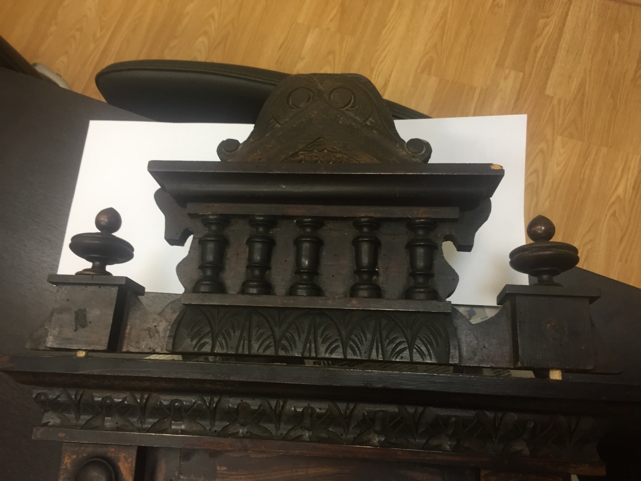

Жильные часы
Доброго дня всем.
Приобрел жильные часы в "дворцовом" корпусе. Нужна помощь в определении истинного вида навершия. Есть следы утраты планок. По номеру механизма, год изготовления 1887. Облазил весь инет и доступные источники. Аналогичного так и не нашел.
С Уважением, Михаил.

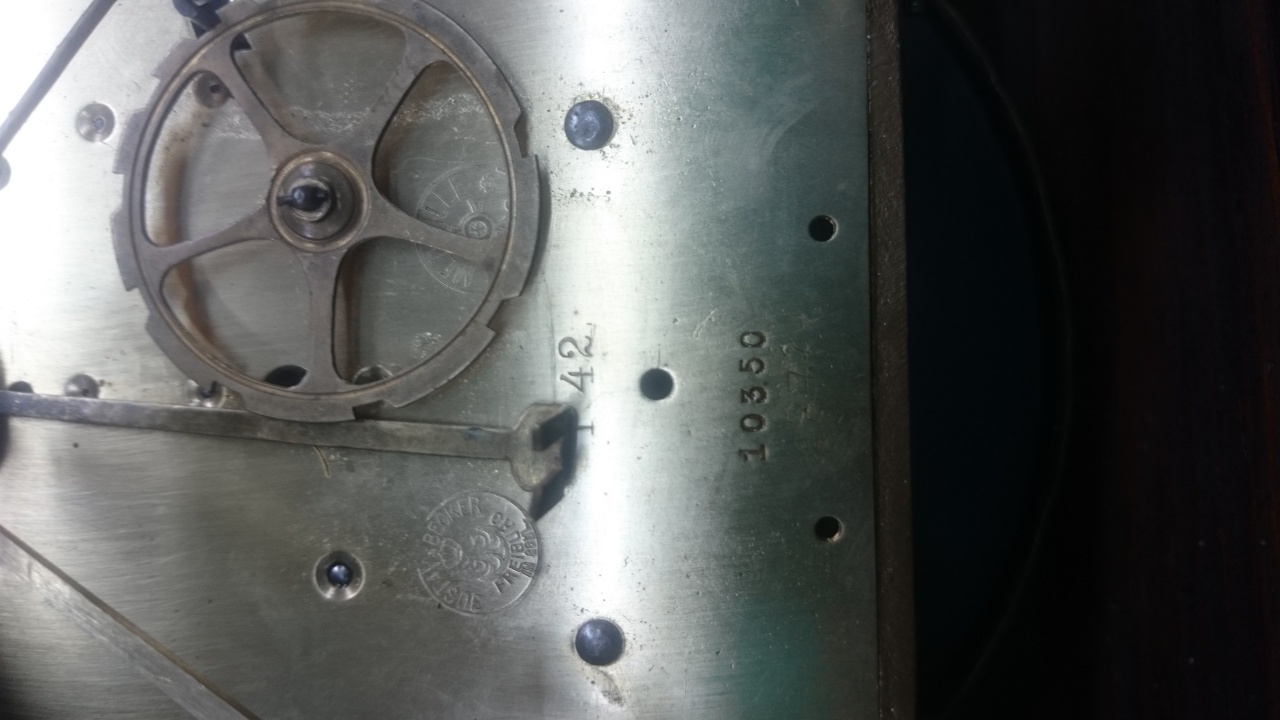

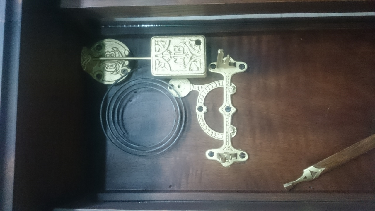

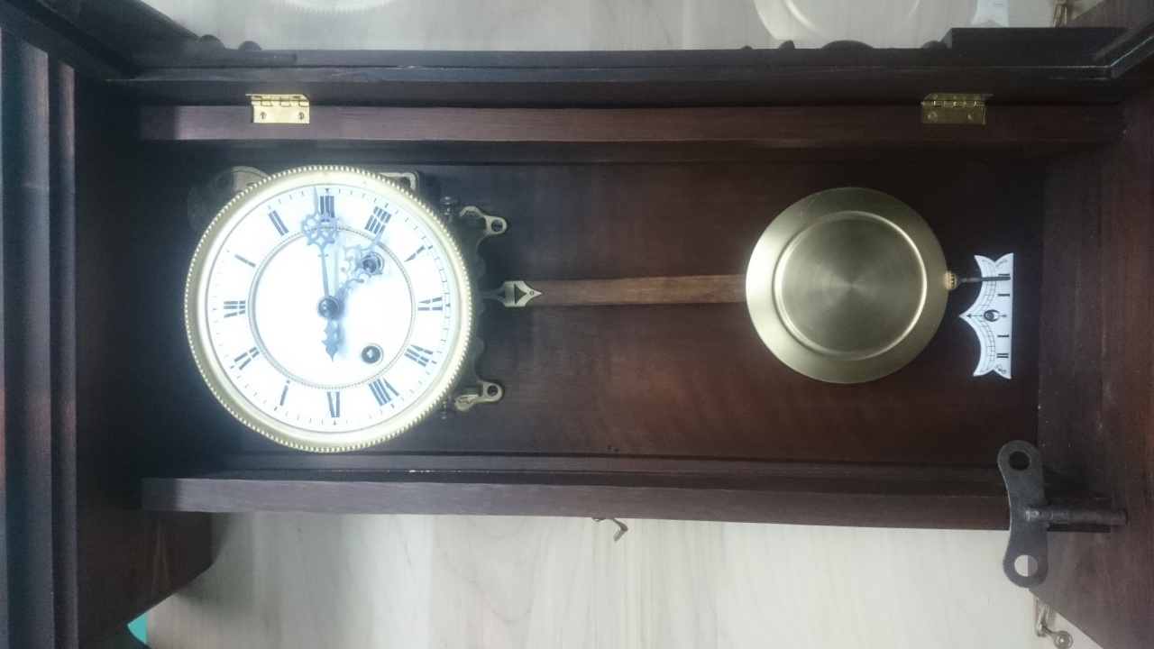

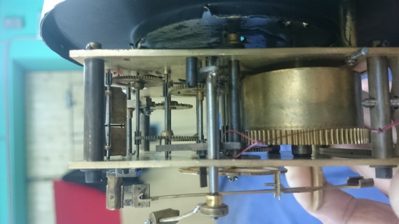

Здравствуйте, уважаемые форумчане! Прошу вашей помощи в определении возраста купленных мной часов GB.
Логотип здесь дает слишком большой разброс года выпуска. Согласно серийного номера 10350 это 1863 - 1864 г. г.
Но вот что можно сказать относительно деталей механизма? Буду благодарен за любую информацию.

Информация №1: Маятник намного моложе этих часов.

Сообщение от Seawolf64 Посмотреть сообщение
Информация №2: Должны впереди стоять 2 цифры - 14. Здесь были пояснения http://forum.watch.ru/showpost.php?p...&postcount=319
И, тогда дата производства - 1899 год.
