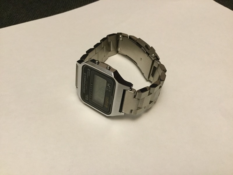

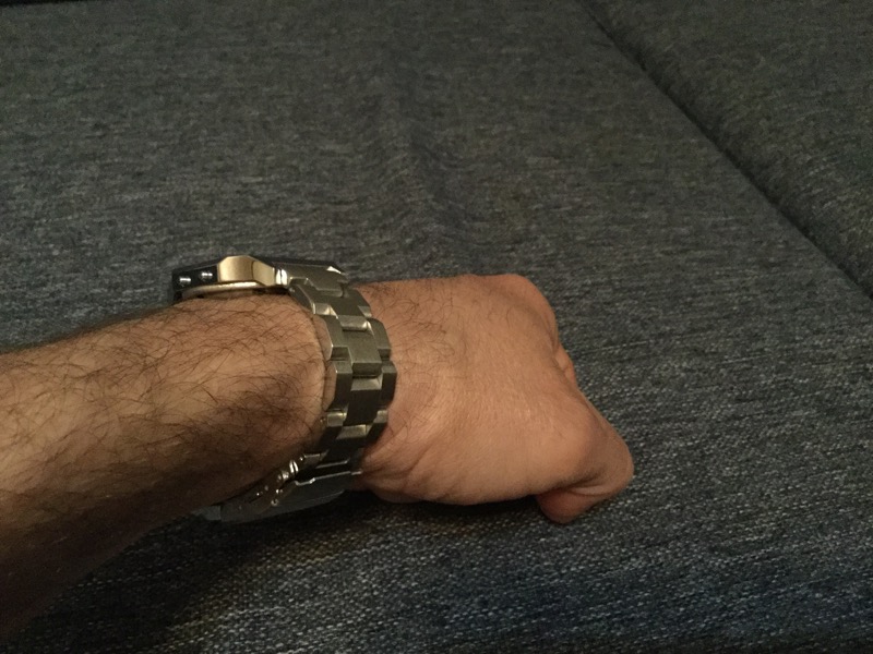

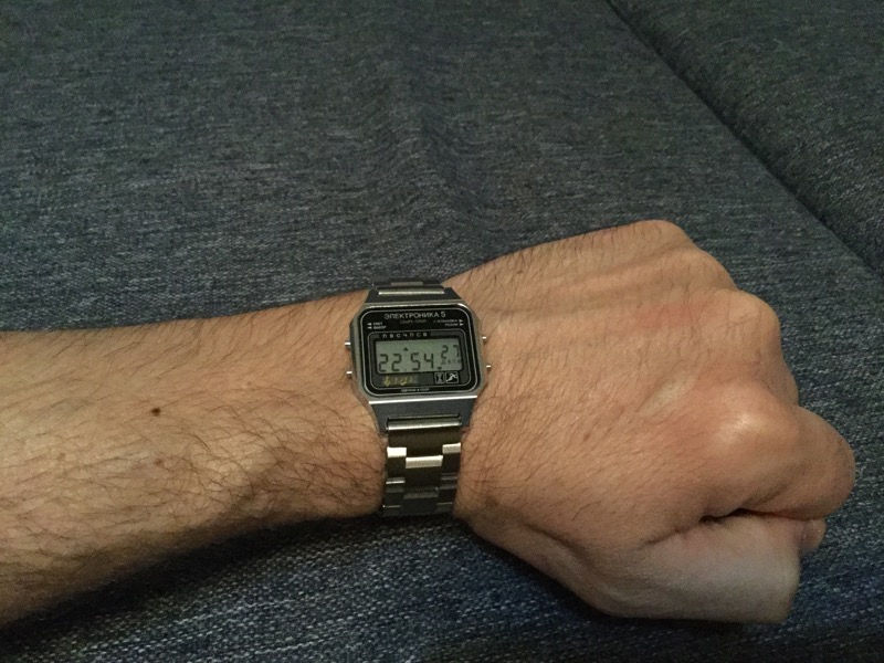

Приобрел сегодня в отличном состоянии, паспорт в комплекте. С "Калинкой". Дата выпуска- ноябрь 91г.
В качестве эксперимента посадил пока на литой браслет. Грани и сатинирование схожи с корпусом "Электроники".
Позже, возможно, пересажу на меш-браслет. Аутентичные штампованные мне совсем не нравятся.
Всем Мира и Добра!
