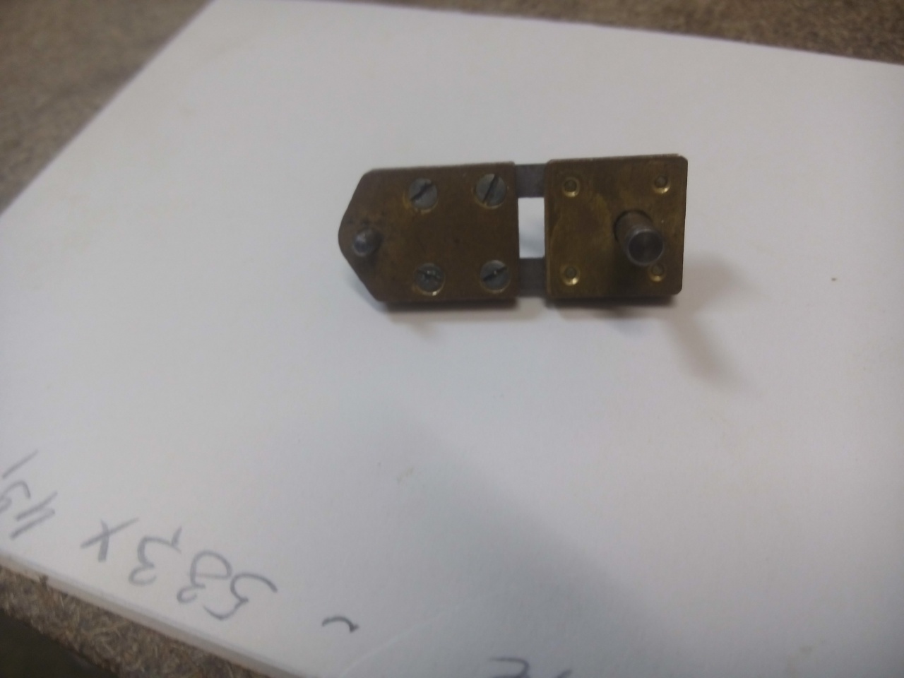

А вот один вопрос 5кг и 600гр. в моем понимании это оочень много для маятника (или нормально) и каков подвес у такого тяжелого маятника -?
А линзе может не желтое покрытие как советует Василий а наоборот - серебрение.
Пендельфедер 35 мм на 20 мм. При описании таких же часов написано ,что маятник
весит 6 кг .Сам удивлен такой массе маятника! Вес гири 3 кг.
Полагаю ,что линзе не помешают грамм 300-400,потому как регулировка линзы на замедление хода заметно меньше ,чем ускорения.

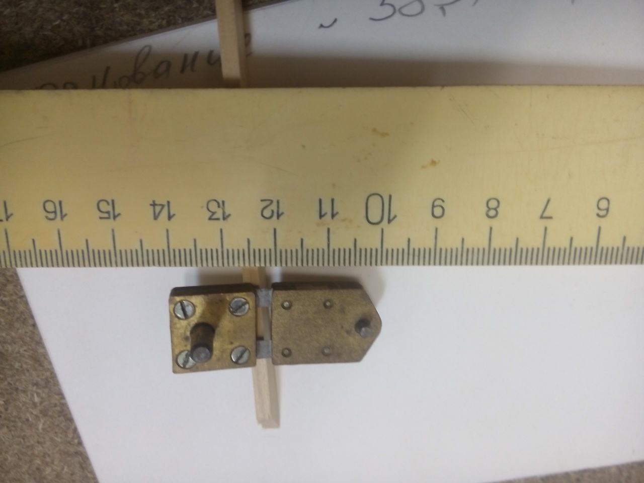

А пендельфедер сами делали, какой толщины сталь использовали где-то 0,1 для такого то веса маятника.
Я случайно на барахолке прикупил пендель который ни разу не видел, наверное это как раз для подобных часов.

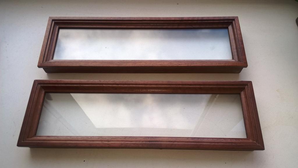

Для реставрации этого корпуса закупил две двухметровых доски( 2000 х 150 х 50, одна доска была забракована)- европейский орех . Большинство деталей по образцам восстановили в столярной мастерской.
Для восстановления некоторых недостающих деталей пришлось изготовить копировально - фрезерный станок.
Было восстановлено и заменено более сорока деревянных деталей.
Морилку использовал порошковую с мебельной фабрики оставшуюся у друга с 80х годов. Лак полуматовый UNICA SUPER Tikkurila в два слоя ,ушло около двух литров краски
Для примера -одна рамка новодел. Нижний плинтус и плинтус под дверкой были изготовлены заново.
Много времени ушло на реставрацию шпона...
Восстановление серебренного покрытия на этих часах здесь- http://forum.watch.ru/showthread.php?t=383664
