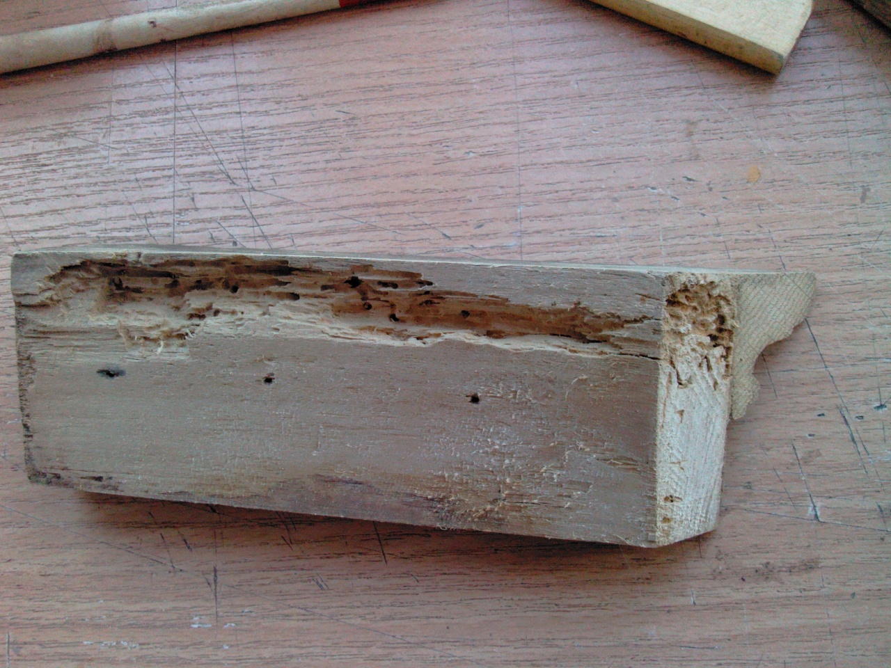

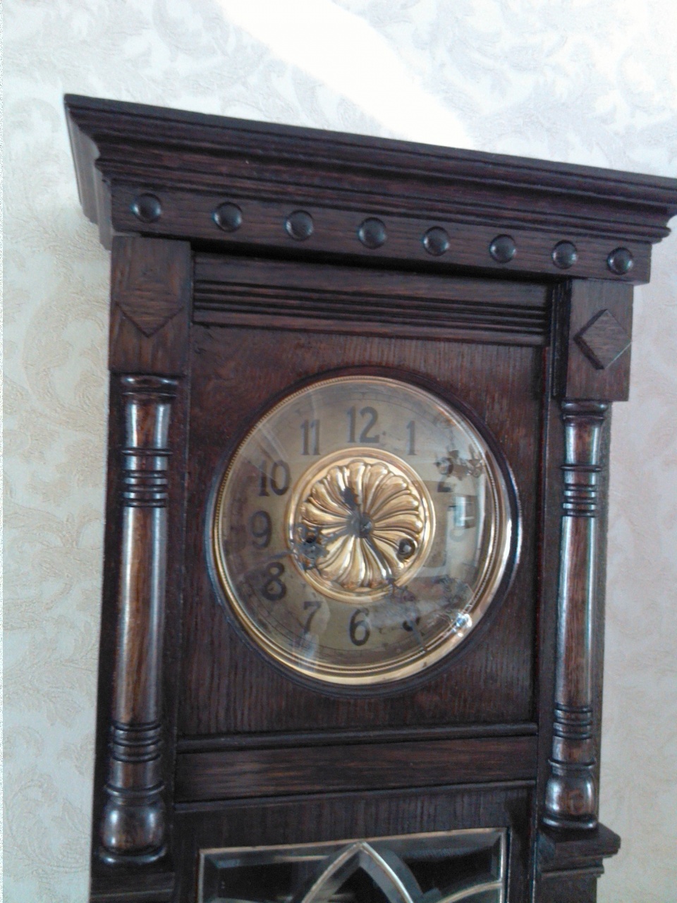

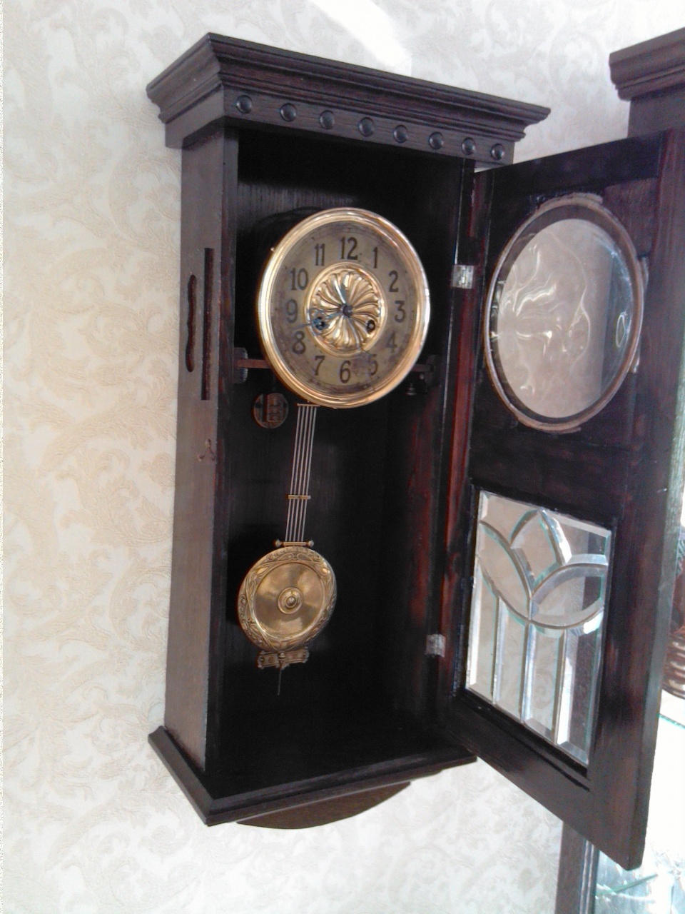

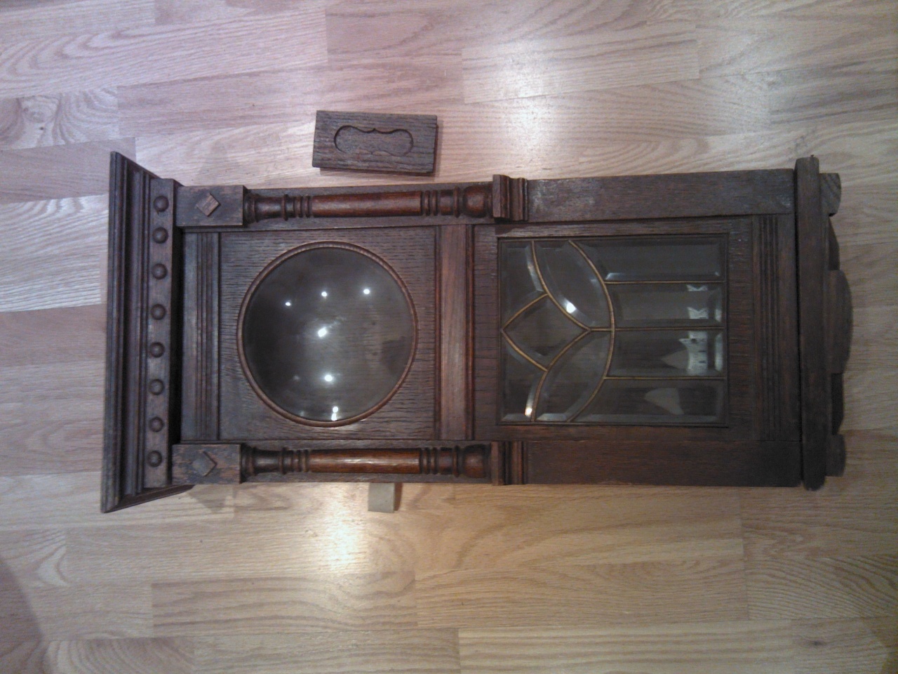

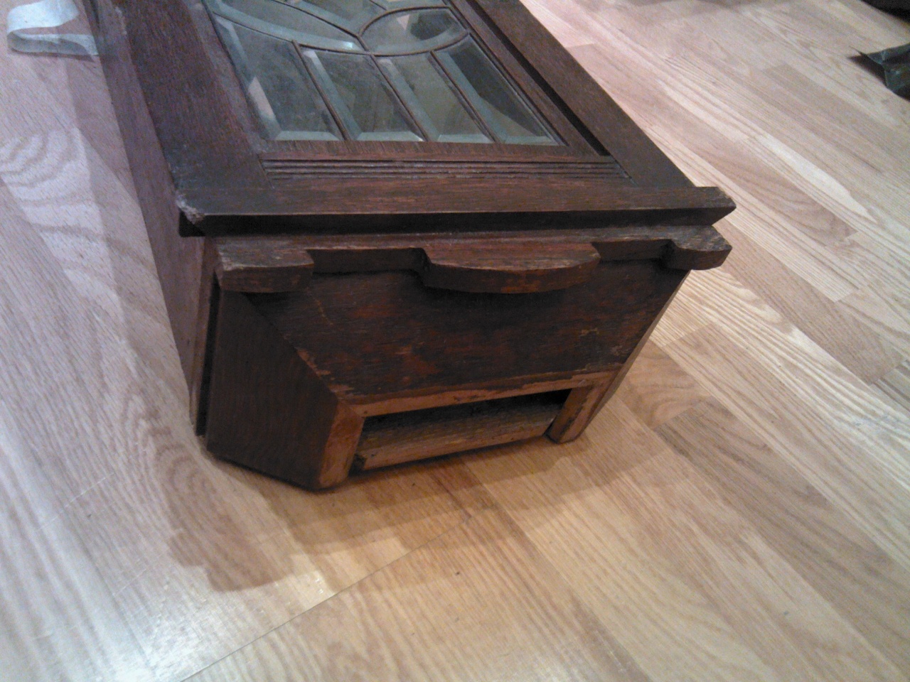

Добрый день.
На ваш суд мои вторые часы.
Корпус лежал два года, вроде был крепкий, но при разборке поеден до жути.
Механизм Gustav Becker пришлось брать в корпусе, который пошел как донор.
Помимо механизма, пошла в ход нижняя полка с бородой, часть боковых стенок, крепеж. Ну в общем из двух корпусов собрала одни часы.
Марилка, шеллак Borma
С уважением, Светлана

Теперь бы еще навершие сделать, а так хорошо получилось.

А мне кажется что не просто хорошо - а Здорово!!! , и ещё ААдидасу претензии можно по логотипу предъявить нужно.
