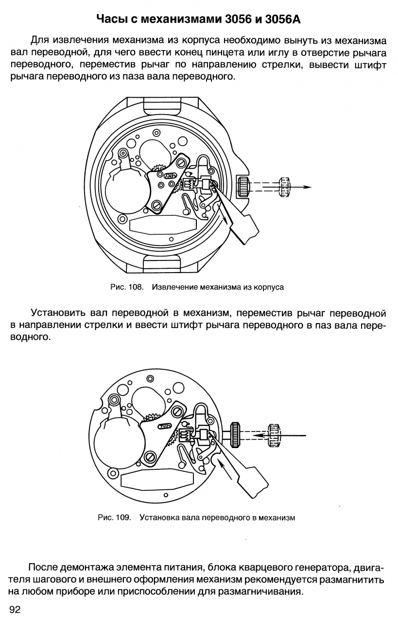

Доброго дня, как поставить на место 3г (заводной вал)?

Так:

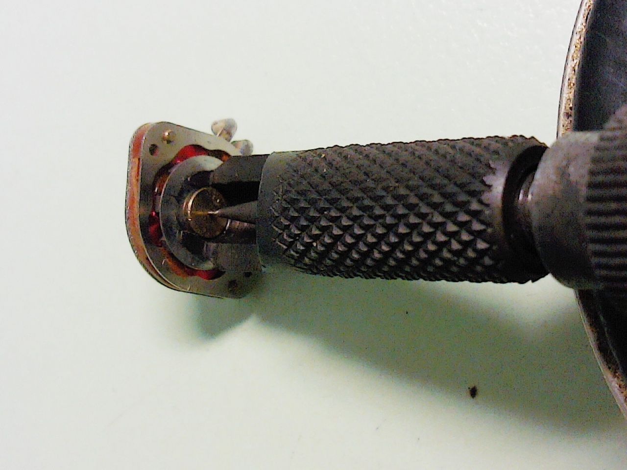

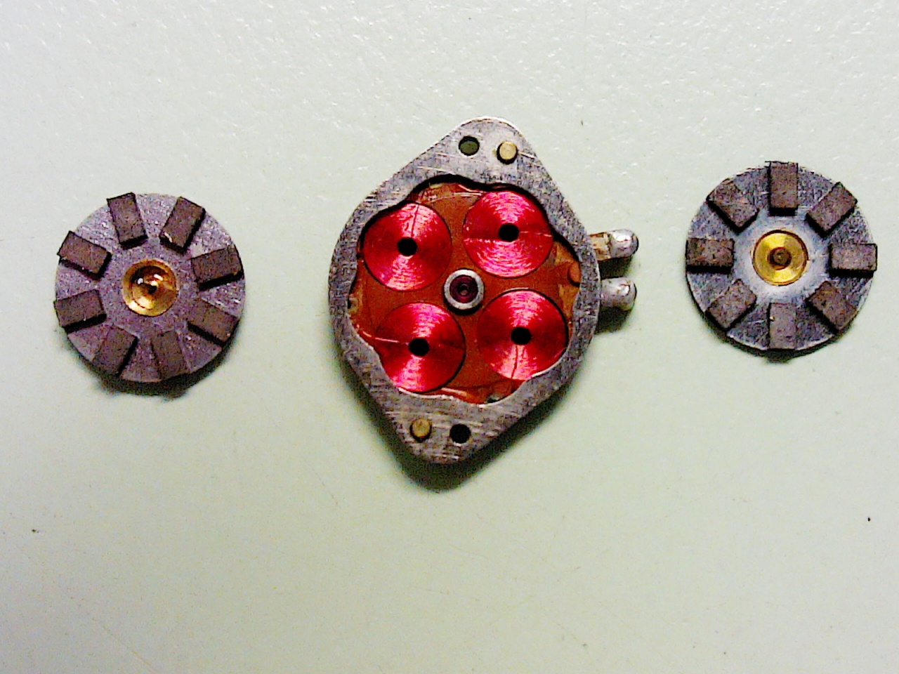

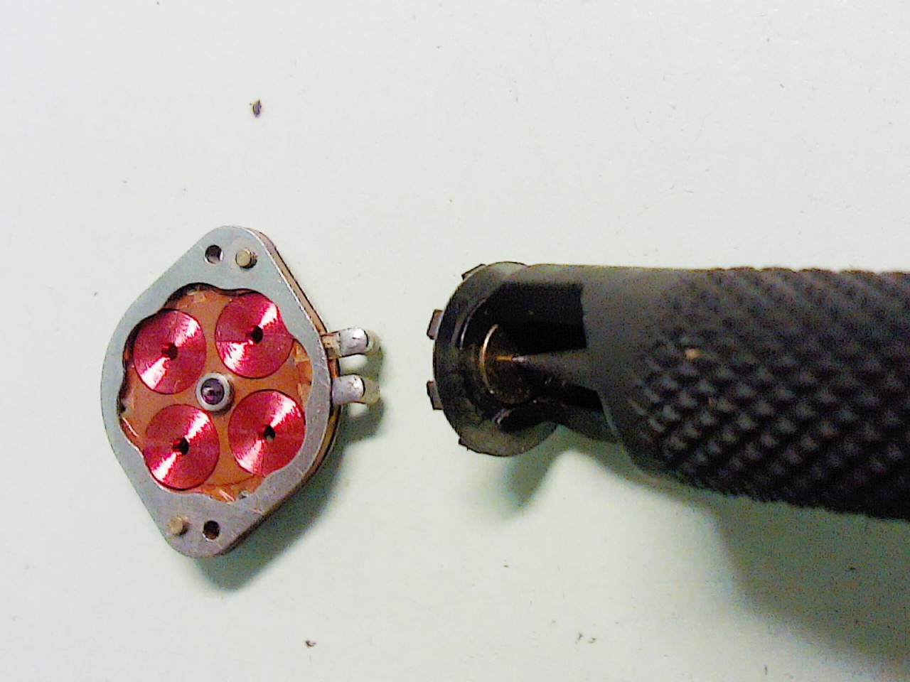

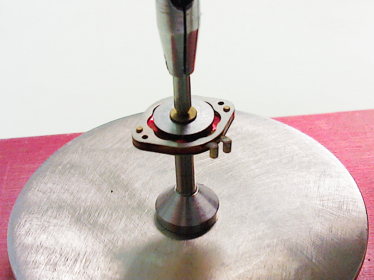

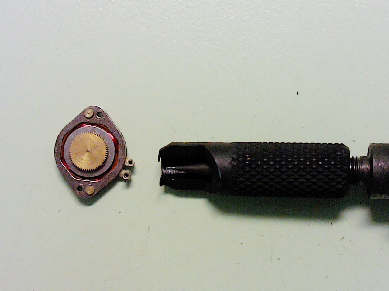

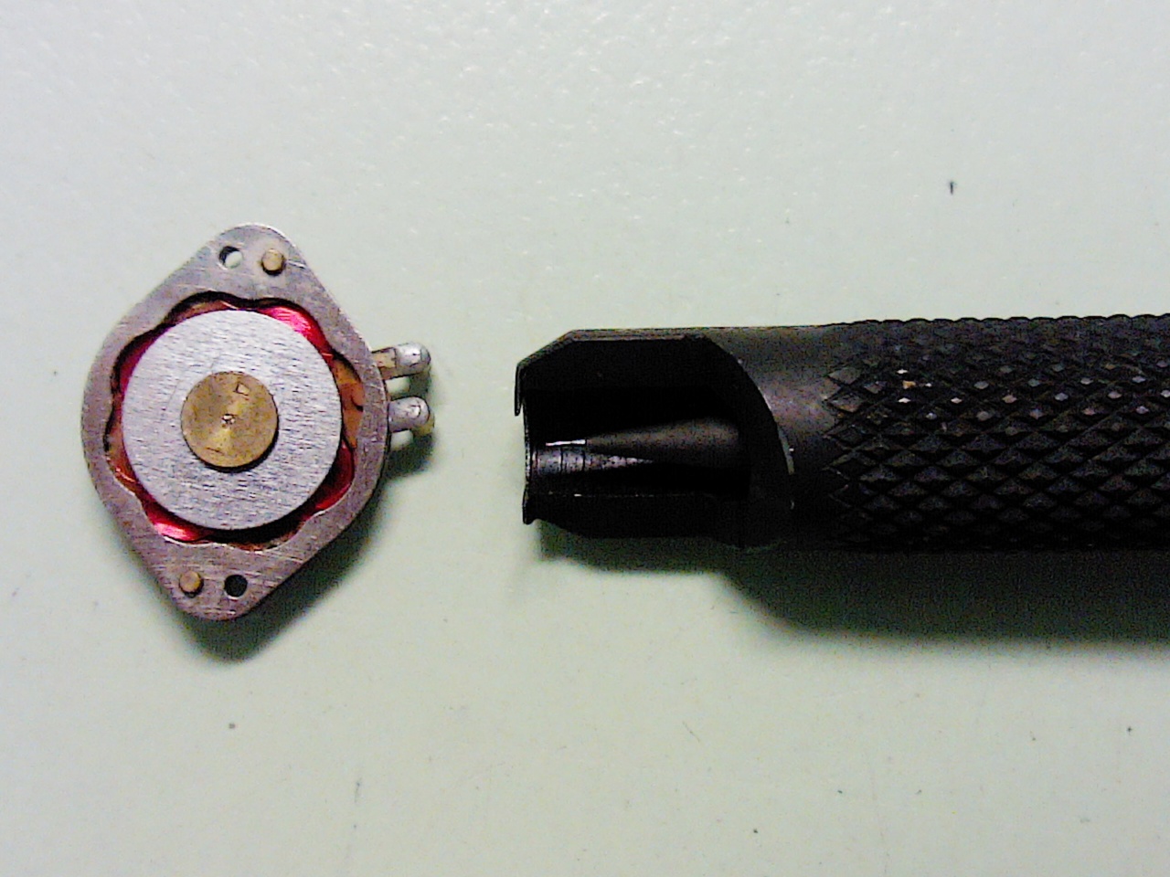

Почему в мусор, прозвонить катушки шагового двигателя если целые, то разобрать двигатель, убрать помехи которые мешают ему работать и собрать снова. Мы так делали ещё при Советском Союзе.
