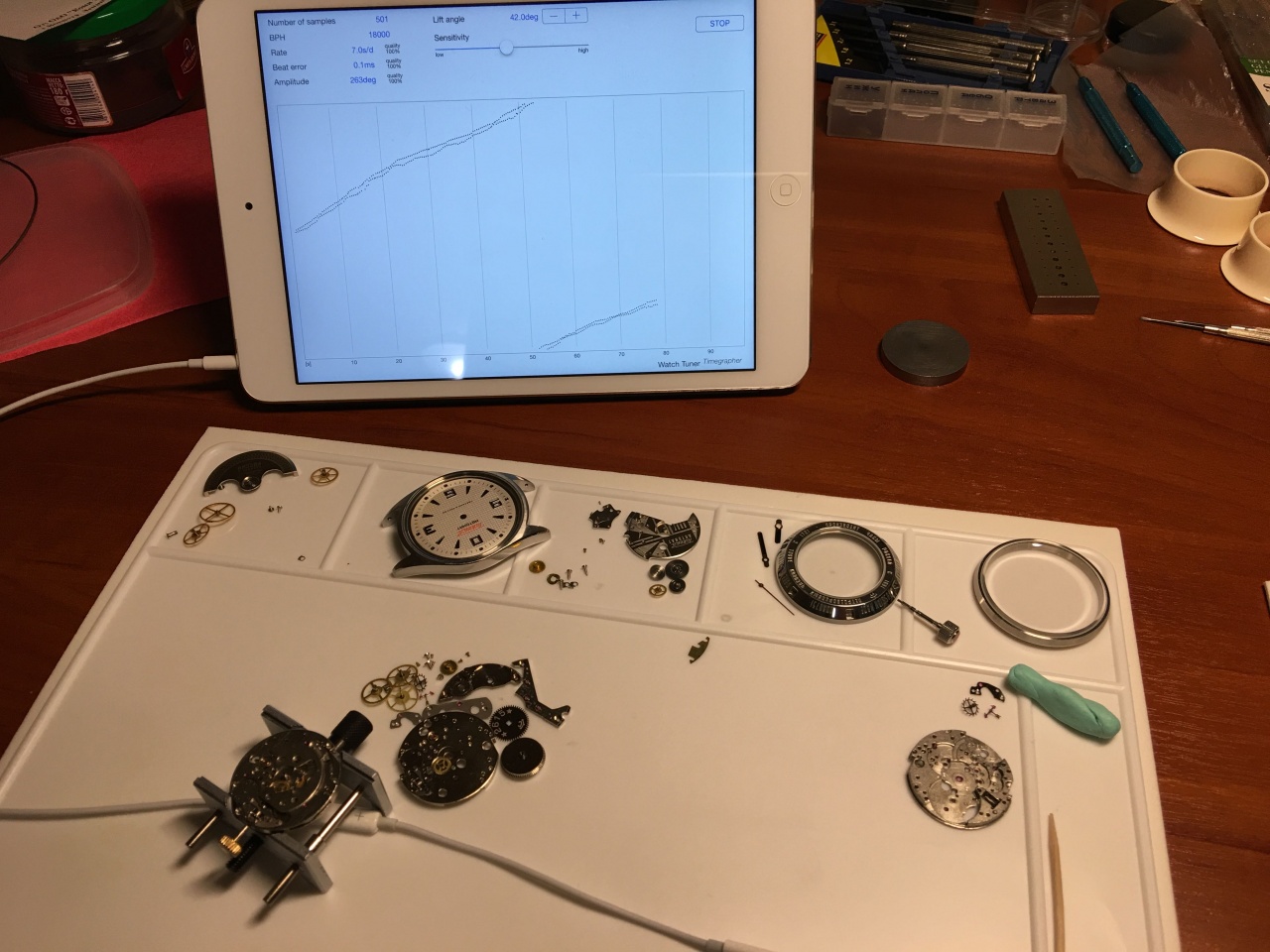

Поблагодарили 868 раз(а) в 183 сообщениях
Да не в негативе дело. У меня тоже, примерно такой же ход. Но!.. Это после того, как я выкинул из нее практически все родные потроха. Все (кроме грузика автоподзавода, потому что он на подшипнике, моста баланса и заводного барабана + цифер, стрелки, корпус) сейчас от старого советского механизма 2627. Разброс хода в разных положениях составляет около 25 секунд. Амплитуда 250 - 260. С родной пружиной и заводным барабаном, вообще словил пристук (амплитуда была 270).
На родном, современном механизме 2615, разброс составлял около 50 - 60 секунд, амплитуда еле-еле дотягивала до 220. Как оказалось, "кривой" мост автоподзавода - при установке он не лежал ровно, "играл" на плоскости. При затяжке винтов, создавалось напряжение в ангренажном мосту, падала амплитуда баланса.
Часы хорошие. Качество хромает... Да и накладные камни на цапфах анкерного колеса не зря раньше ставили...
