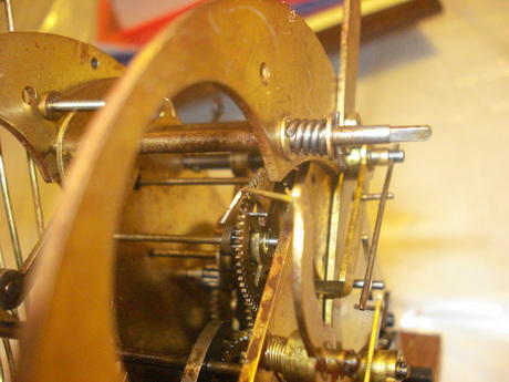

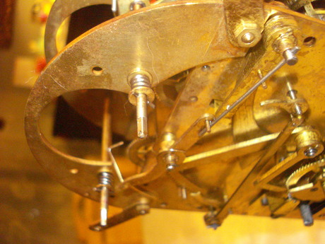

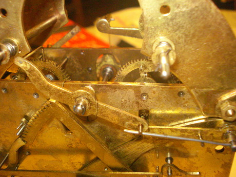

По просьбе коллеги обращаюсь к специалистам по настенным часам.
Есть механизм без пары рычагов под циферблатом. Хотелось бы воспроизвести эти рычаги в том виде, как они должны быть. Если у кого есть похожие - пожалуйста, поделитесь фотографией (достаточно фото в собранном виде, вид механизма под циферблатом). Заранее благодарен.
ID:	51525   Нажмите на изображение для увеличения

Добрый день!
Маркировочку воспроизведите или покажите, пожалуйста, с задней платины.
С ув, Олег.

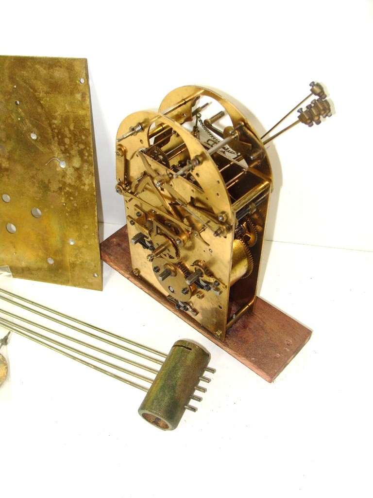

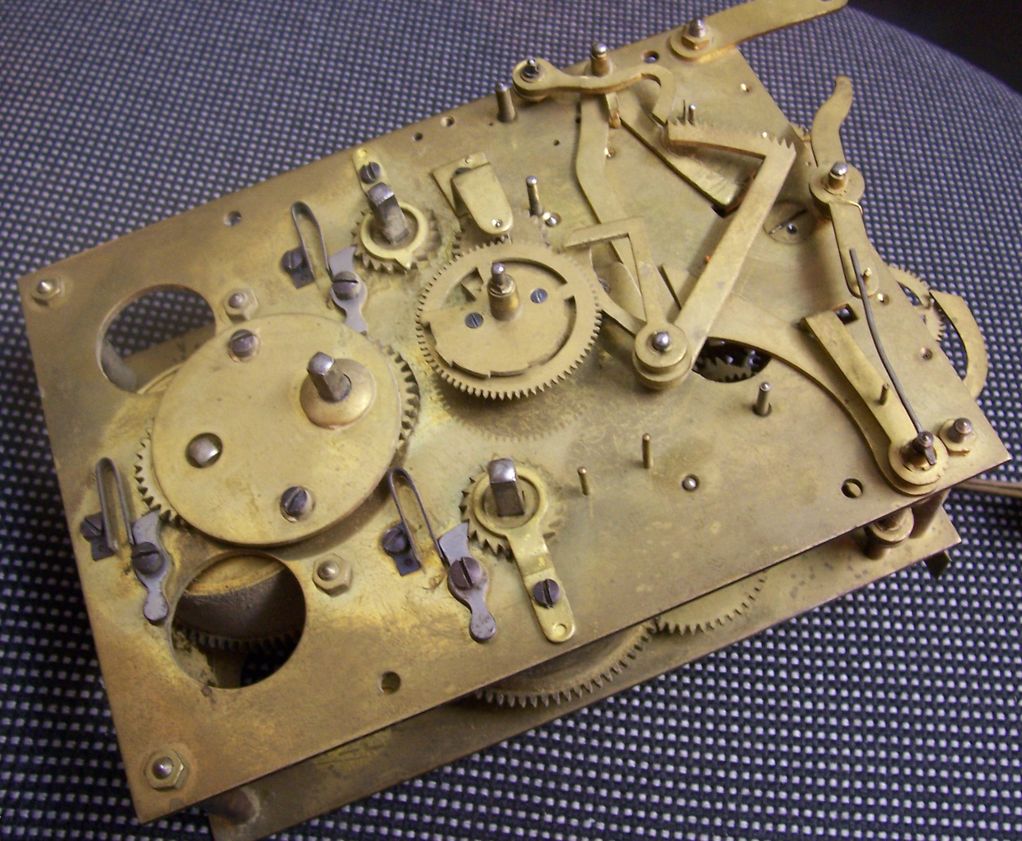

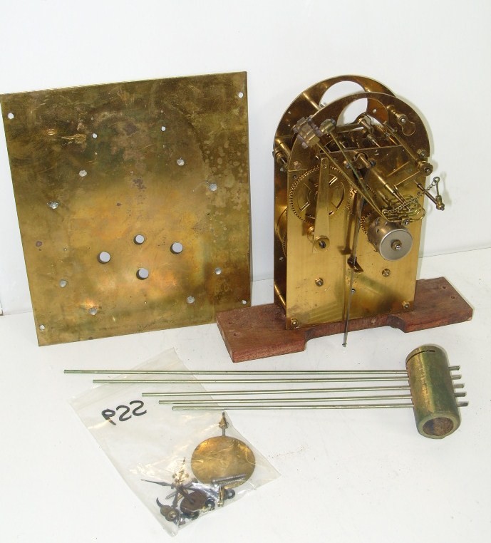

В принципе, нашлись кое-какие фото. Действительно, похоже что не хватает у вас некоторых рычагов.
Вот есь продавец на ебае, продает такой мех. Можно его попросить сделать хорошие фото:
http://cgi.ebay.com/JUNGHANS-FULL-WE...item2a07999f6b
Часы с такими механизмами выпускались Юнгансами в период с 1907 по 1911 годы, ваши-то какого?
С ув, Олег.

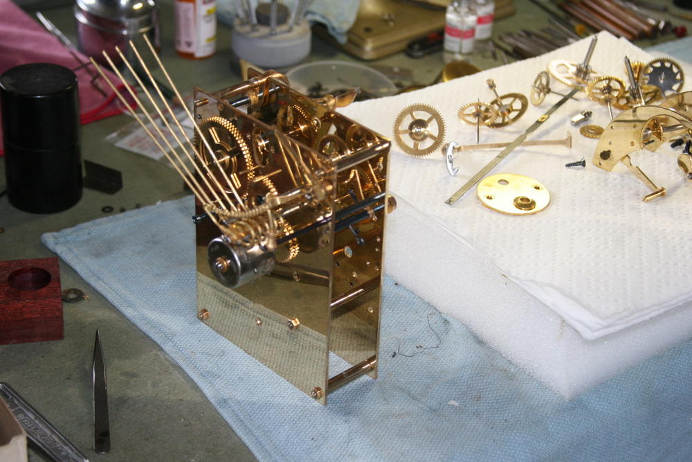

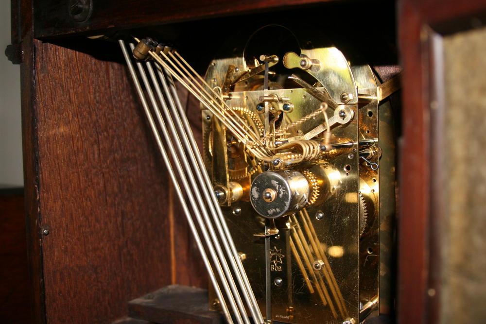

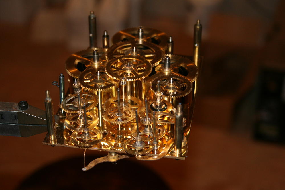

Случайно (как обычно) подвернулись фото получше, ловите:

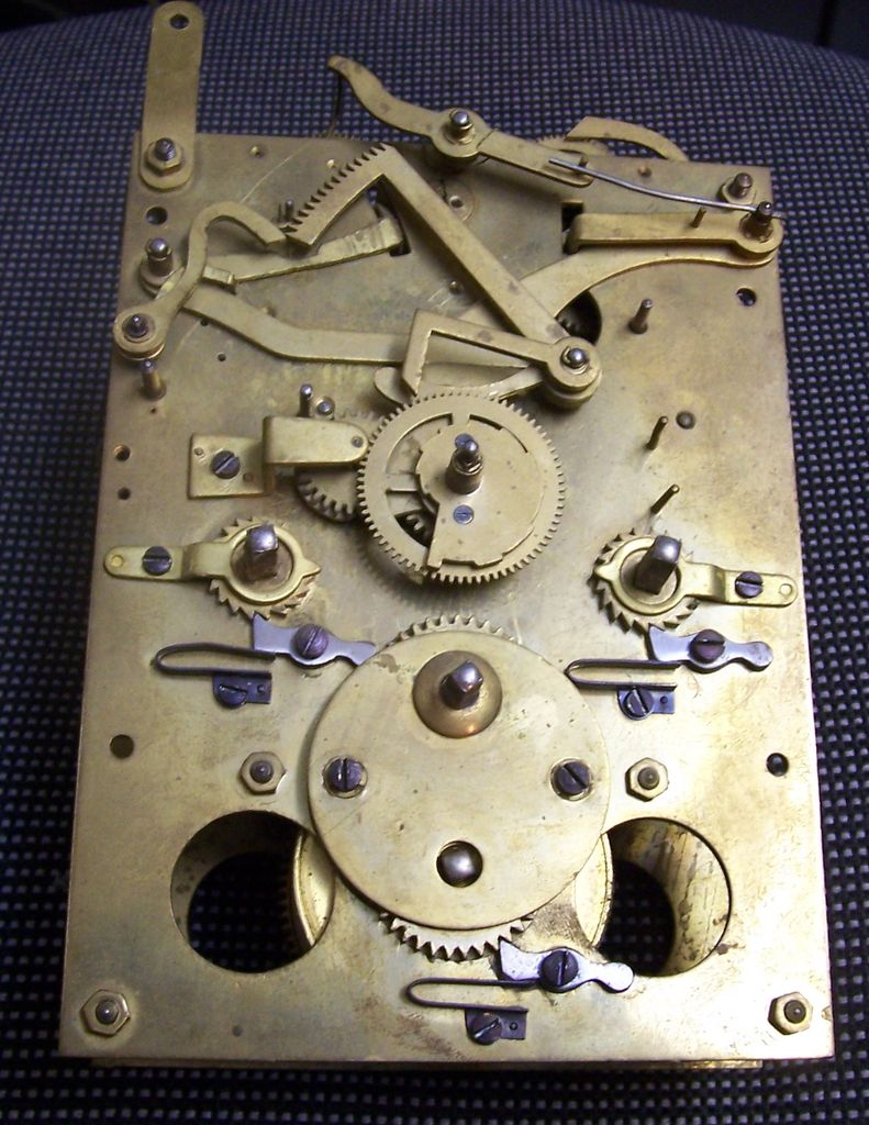

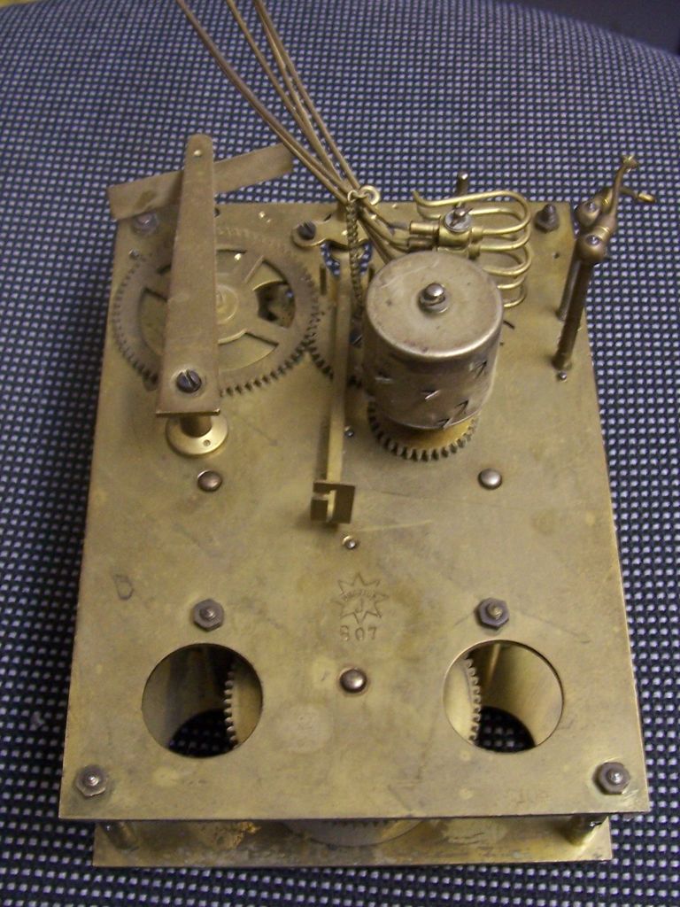

Прошу прощения, немного упустил тему из поля зрения.
Механизм очень похож, но тоже похоже разукомплектован, и другая схема механизма боя.
Вот фото механизма с обратной стороны.

Схема боя одна и та же, или вы что-то другое имеете в виду...
Вроде мех комплектный. Рычаг, как минимум, видно, которого у вас нет.

Прошу прощения, действительно не досмотрел. На фото с ebay действительно есть нужный рычаг.
Не имея механизма в руках (как я писал, тему разместил по просьбе коллеги), мне трудно с лёту разобраться во всех деталях.
Oled, огромное Вам спасибо.
