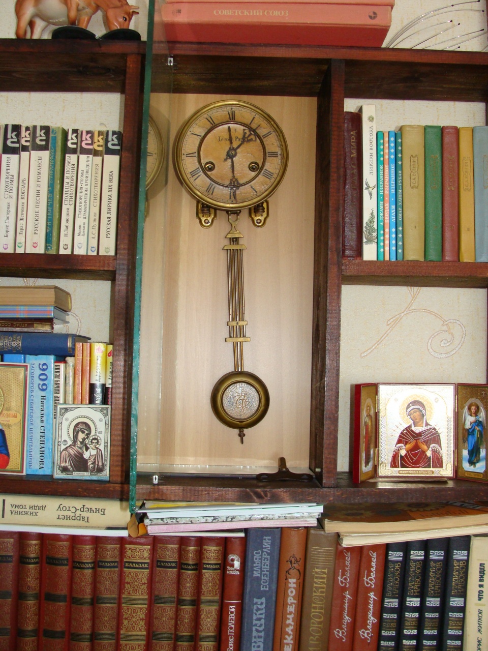

реставрация корпуса
Добрый день! Специалистов прошу помочь по дереву на новодел корпуса. Сосна и ольха я в курсе. На счет березы в мебельном деле не знаю. Вопрос по липе, кедру, осине, что для каких деталей корпуса предпочесть? В том числе и на "точенки"? Проблема - пока не найден ни какой шпон.

Корпус часов обычно делался из сосны, затем шпонировался, у совсем дешёвых просто красился.
Берёза обычно используется для точёнок, нижняя часть и верхний фриз из ольхи.
Липу можно использовать если планируете украшать корпус резьбой.

Спасибо за консультации! Хорошо просушенная сосна, даже 30см шириной, есть в достаточном количестве. Березу поищу или придется сушить. Доска ольхи только 20мм, маловато, буду стыковать, клеить.
Спасибо. Жду тепла в гараже.
С уважением Василий.

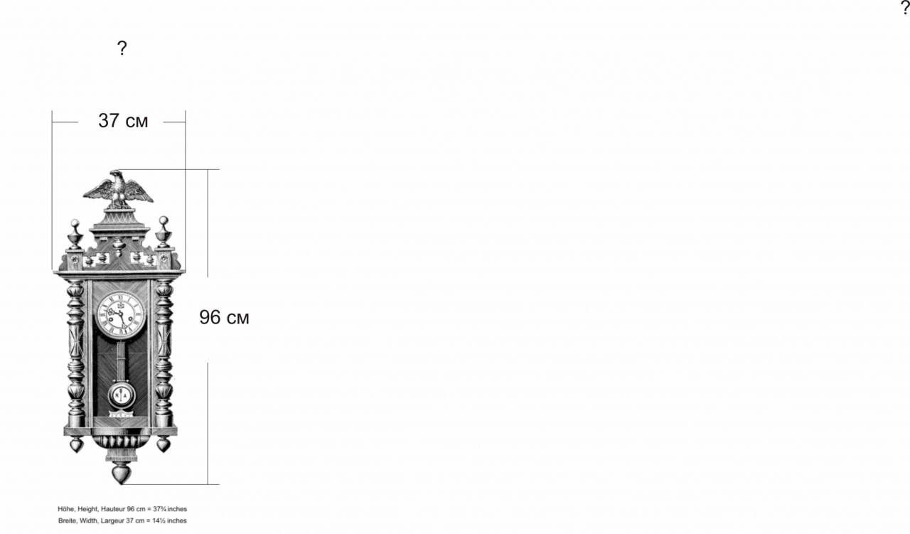

Алекс, Сергей Дмитриевич, спасибо. Еще вопрос. Как правильно определить размеры часов? Нашел в каталоге похожие часы, но размеры корпуса другие. Незнаю что брать за основу.
У Вас есть точный размер циферблата - пляшите от него, сколько он поместитья в высоту и ширину часов, дальше калькулятором.

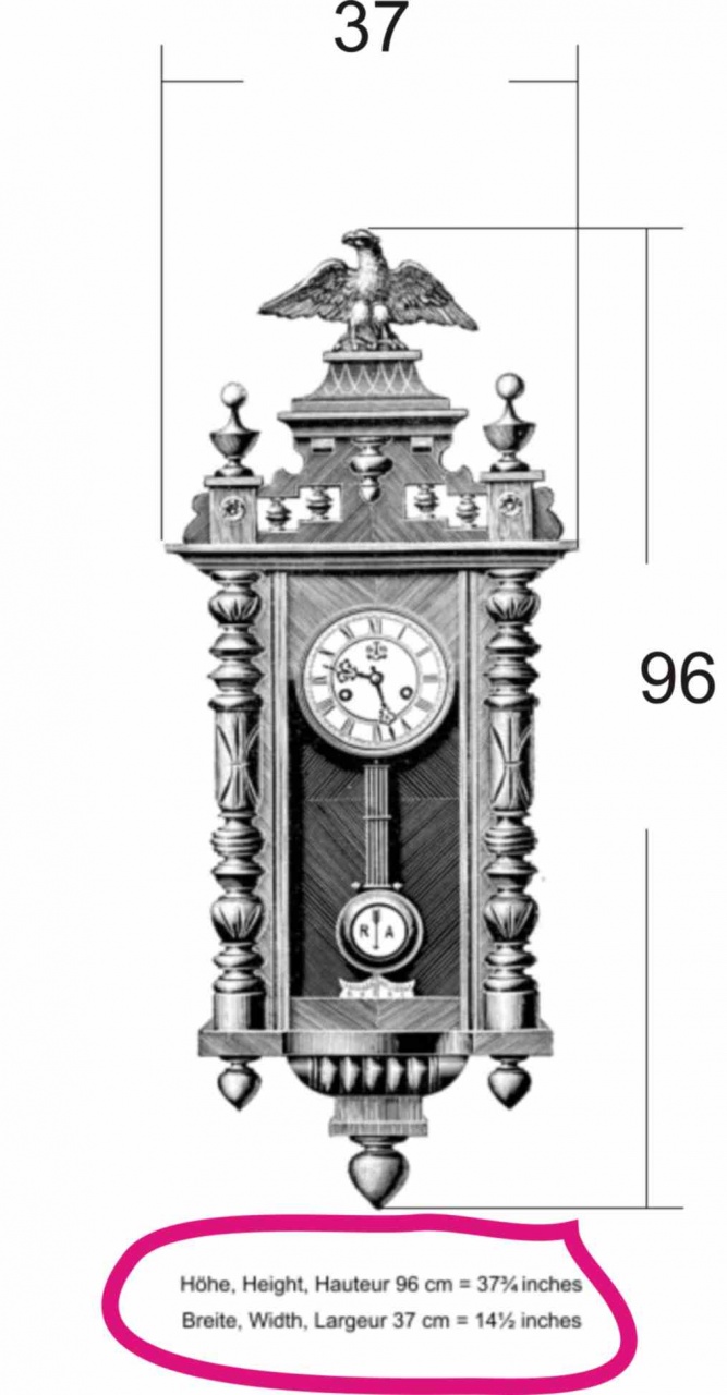

Я имел ввиду каталог часов. Если они пишут размеры ширина 37 а высота 96, то где на корпусе эти размеры? Как на рисунке?
Да, как на рисунке, это габаритные размеры часов.
