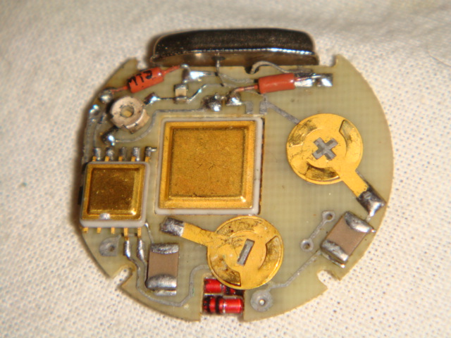

Довольно ранняя плата 3049. Дата на модуле 09.76, индикатор подключается к плате металлическими контактами. Удивляет обозначение по новой системе К512ПС2, на более поздних чипах было старое.

Вот еще более ранняя схема от марта 76 года. Несмотря на формфактор 3049 схемы еще имеют обозначения от ранней ЦИЖ-2, что говорит от их почти полной совместимости. Я нашел единственное отличие в напряжении. На 3049 подается 2,7В и 5,4В, а на ЦИЖ-2 только 5,4В. Ну и есть еще небольшие отличия.
В Вашем случае делитель имеет еще раннее обозначение, а дешифратор уже правильное, характерное для 3049.

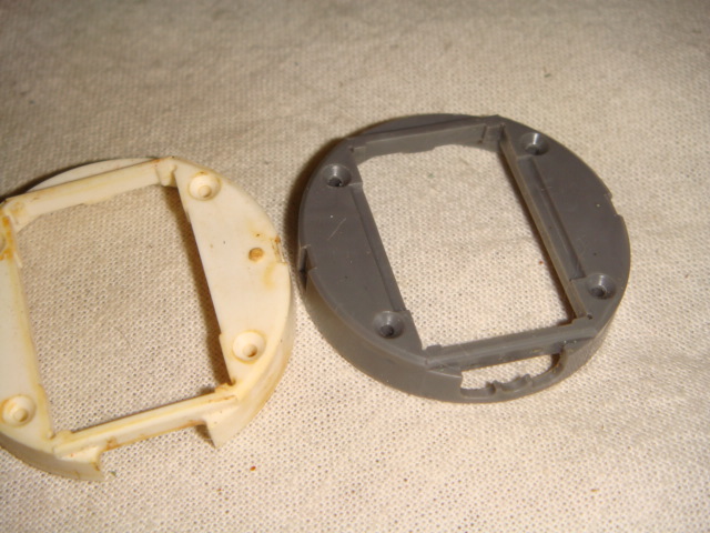

У ранних обойм ,есть не большое различие-фиксирующие выемки под кнопки.

Николай, не так, для ЦИЖ-2 схемы были к512ик2 и к512пс2, у 3049 к2дч - делитель частоты, к2сд - схема дешифратора. Что новей и старше - не важно, важно, что первая маркировка присуща ЦИЖ-2, а вторая циж-6
Владимир, тоже неверно. Ранние шли со штырьками в корпус, с 77 года было 2 типа- с центровкой по штырькам и центровкой по кнопкам.
