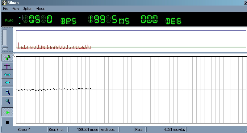

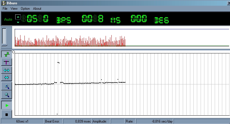

Вот, еще чуть измерений после суток работы (половина завода):
Заводная головка вверх
Заводная головка вниз
Циферблат вверх
Циферблат вниз
В одном месте из-за помех поменялся знак "ухода" - наклон отметок одинаковый, значит, и отклонение хода будет все время в "+". Времени маловато было, поэтому измерял не очень долго, через некоторое время повторю измерения - посмотрим на приработку механизма.

И еще- там временами проскакивают помехи из-за неидеальной тишины в комнате - ну нет у меня тут шумоизоляции.. Когда тихо, диаграмма ровная.
