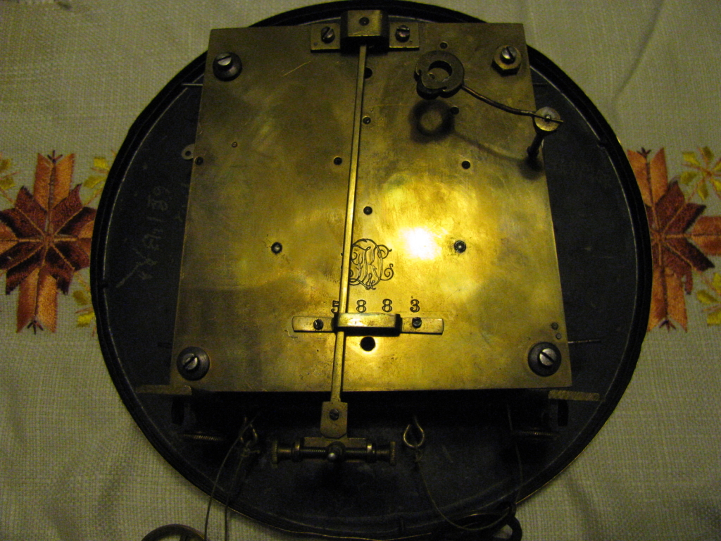

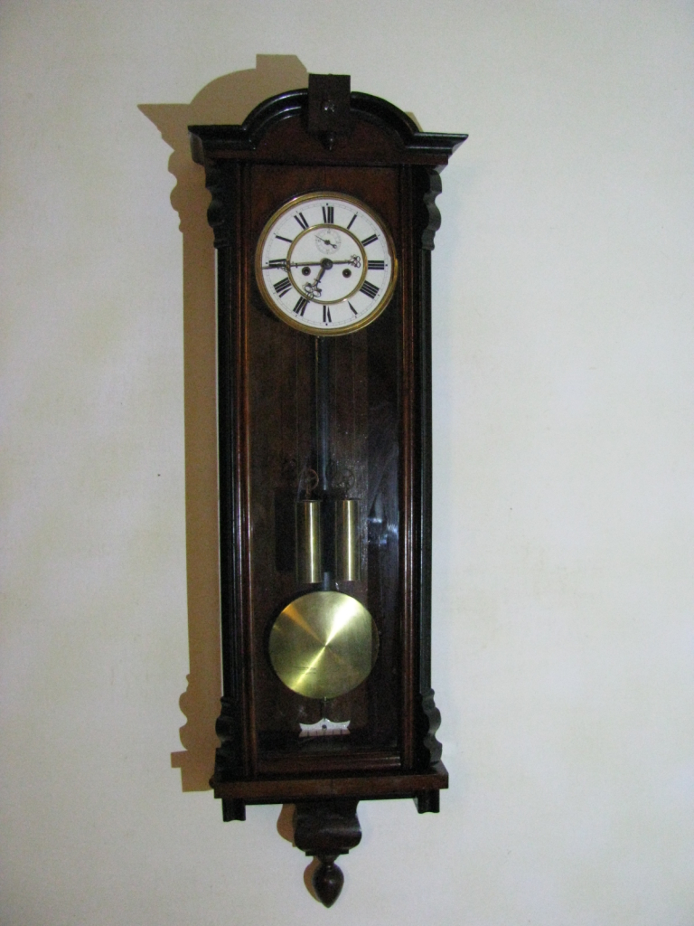

Здравствуйте! Приобрел еще часы, но такой механизм интернет мне не опознал, помогите пожалуйста с маркой и датой часов.

Сообщение от normand Посмотреть сообщение
https://fotki.yandex.ru/users/dmiborodkin/album/229019/
Добрый день! Кем произведены не подскажу, а клеймо (цифры 3 и 4 в W) mikrolisk относит к "Vereinigte Werke Deutscher Uhrmacher". Перевод корявый "Объединенные Работы немецких часовщиков".

Сказал(а) спасибо: 5
Спасибо! Уже что-то понятно. А год примерно не знаете? Часовщик, у которого брал, сказал начало 20 века.
