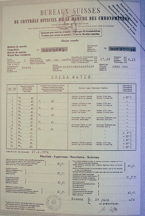

  #49
Старый 20.12.2016, 21:52
Аватар для gromm
gromm gromm вне форума
Регистрация: 23.08.2009
Сообщений: 15,449
Сказал(а) спасибо: 15,990
Поблагодарили 18,366 раз(а) в 7,337 сообщениях
Сообщение от Vladimir Landau Посмотреть сообщение
недостижимое
Никогда не говори никогда
Эти 6 пользователей сказали Спасибо! gromm за это сообщение:
Alex 47 (21.12.2016), ApceH (21.12.2016), darya 1 (24.12.2016), dude76 (20.12.2016), Vipertkm (21.12.2016), Vladimir Landau (20.12.2016)
  #50
Старый 20.12.2016, 22:05
Аватар для Vladimir Landau
Vladimir Landau Vladimir Landau вне форума
Регистрация: 26.02.2013
Сообщений: 8,905
Сказал(а) спасибо: 9,387
Поблагодарили 20,996 раз(а) в 5,460 сообщениях
Сообщение от gromm Посмотреть сообщение
Ну этого никто не отрицает, лампочка тоже горит, и довольно долго. А потом упс, и перегорает.
Судовые хронометры от приличных производителей вполне себе точненько тикали. Но и на старуху, как говорится. Каждое кругосветное путешествие их приходилось поверять и подкручивать.
Лично для меня в механизме гораздо важнее возможность доведения его до идеала, пять шесть топографических настроек плюс температура, цепь гааля, и тп, а не мгновенное значение точности... Как писали тут выше, если часов несколько, то точность не имеет значения, а вот класс машинки - совсем другое дело
