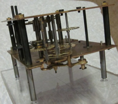

Когда первый раз бездумно (здесь я себя имею ввиду) полностью разобрал Янтарь, при настройке боя помогла вторая ссылка, указанная выше, спасибо автору. До этого долго мучался и чуть не выкинул. Приучил себя в нужных местах делать метки. Ход пробовали регулировать маятником? Вернее гайкой под линзой? Самое сложное для меня оказалась регулировка молоточков при вставленном и прикрученном механизме с циферблатом, чтобы они по гонгам попадали, ибо делать это не очень удобно. При сборке помогла разборная карта из книжки Чистка часов, 1965 - Б.М. Гапеев

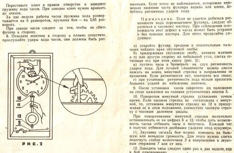

Поскольку давно не попадалось подобных часов (поди выбросили давно) поэтому кое-что забылось. Вот выдержка из инструкции, где говорится как добиться ритмичности хода.

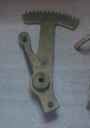

Надо гребенку поставить:

Спасибо, все работает как нужно, то виновно то видео где показывали как должно быть с настройкой я сделал как там(там гребенки не было) и оно било у меня так не било я думал раз не бьет на этом этапе знач не правильно но только мне стоило поставить гребенку как все сразу стало бить.Получасовой и часовой бьет нормально))) Спасибо еще раз. Проблема номер 2 и наверное её я решу в скором времени суть такова был сломан пендель я взял да и спаял его какое то время ходили но Тик-так не возможно было выставить то ушко которое огибает поводок было сильно выгнуто Почему? И часы без пенделя и поводка идут с ним нет.думаю проблема в пенделе нужно сделать новый Я прав? Или где то еще может быть проблема Прошу совета навскидку.

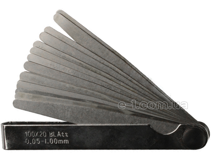

1) пендельфедер должен быть в идеале, если он порван, то нужно заменить пластину, т.к. пайка убьет эластичность
для пендельфедеров отлично подходит пластина 0,05мм из набора щупов

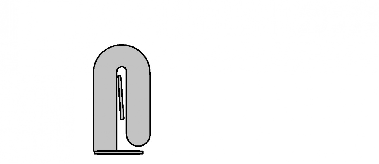

2) нужно обратить внимание на этот узел:
при повешенном маятнике зазоры должны быть с обеих сторон
Вложение 1588373

и лезвие слишком толстое для пендельфедера
у него толщина примерно 0,1мм, то есть в два раза толще ориганила, а жесткость на изгиб - в 8 раз больше
