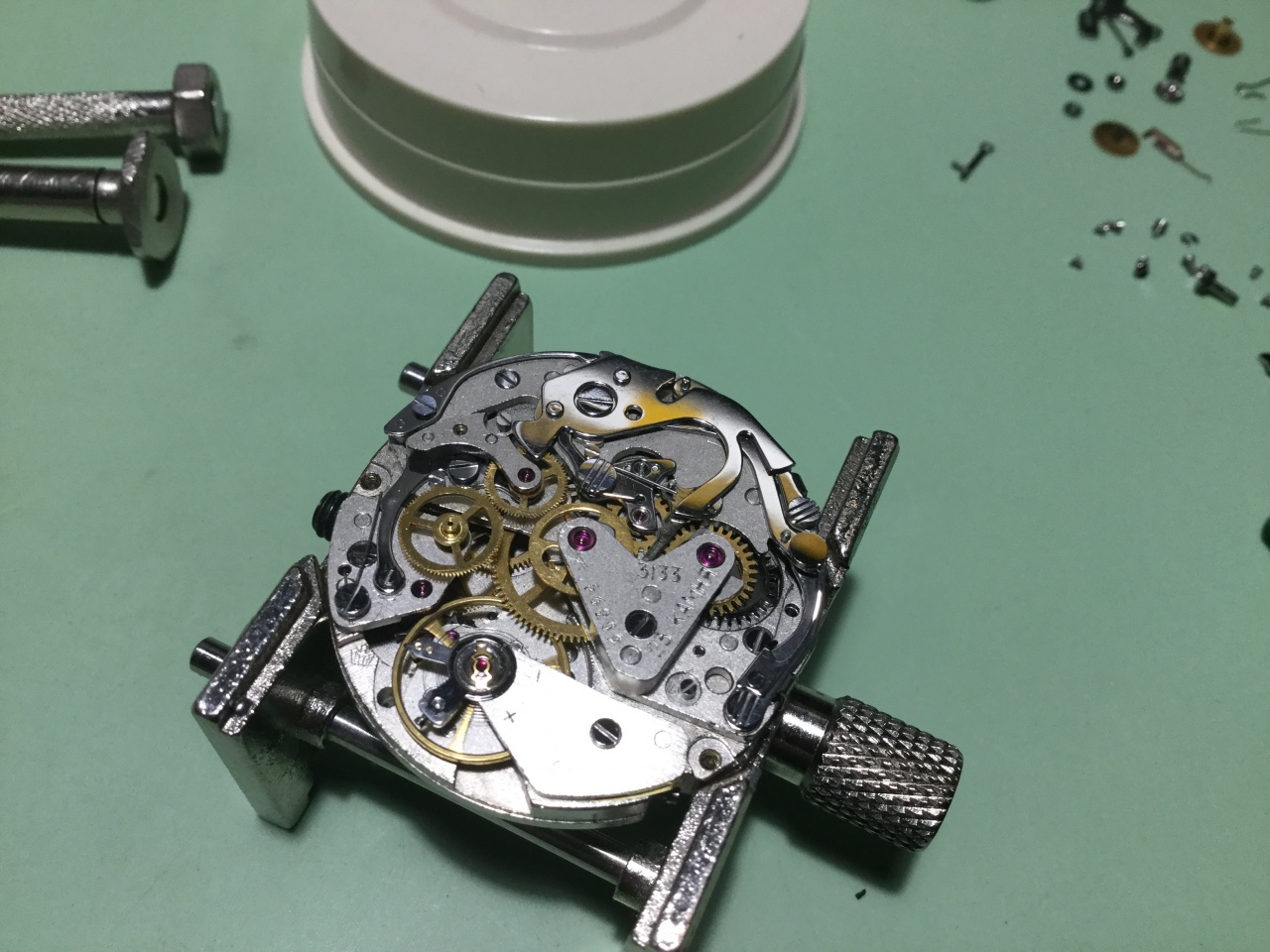

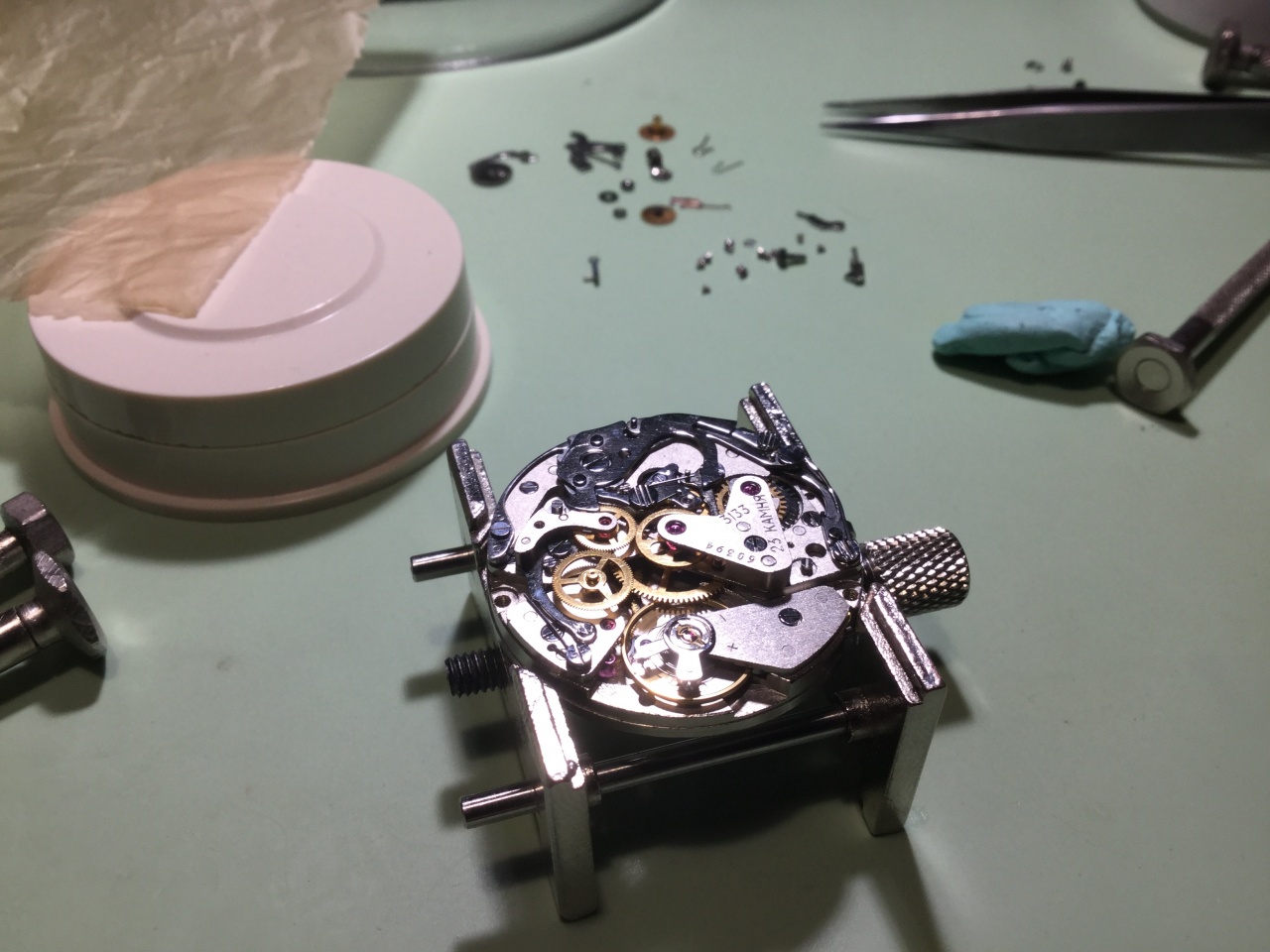

Нашёл где оно)))
Замучился чистить втулку под колесо минутного накопителя. Ультразвук не взял! Пришлось мослодозировкой пробивать с бензином и маслом- ось очень туго заходила. Как прочистил - колесо от дыхания вращаться стало.
Продавец утверждал что ТО прошли! 220 градусов - это не ТО.
Сейчас 330.
А рычаги да, полирнул слегка. Красиво стало. Мотаю, как завещал Душан Владимирович- только моталкой)))))
Обычно такое случаетса , если был удар по головке и валик подминает втулку этого колеса ! Я даже деаметр помню - 0.3 мм .
Т.е. Приходится рассверливать? Но там и грязи было масса..

Сообщение от Anth Посмотреть сообщение
Вот эти развёртки из набора Seitz для камней, верно?
Нет. Разверткой это перебор, да и кажется там нет на 0.3 мм.
Колезавр - это пятиугольный конус с острыми краями или конус с мелкой насечкой.
В данном случае любой из них подойдет. Можно просто тонкую иголку вставить и слегка постучать. Там сминается верхушка и требуется только входное отверстие раздать.

Сообщение от Андрей Крукович Посмотреть сообщение
Сообщение от nevenbekriev Посмотреть сообщение
Если поставить колесо накопителя и мост и колесо свободно вращается, тогда не надо делать ничего. Расширять нужно когда вал ремонтуара прижал и деформировал отверстие и ето мешает вращению колеса.

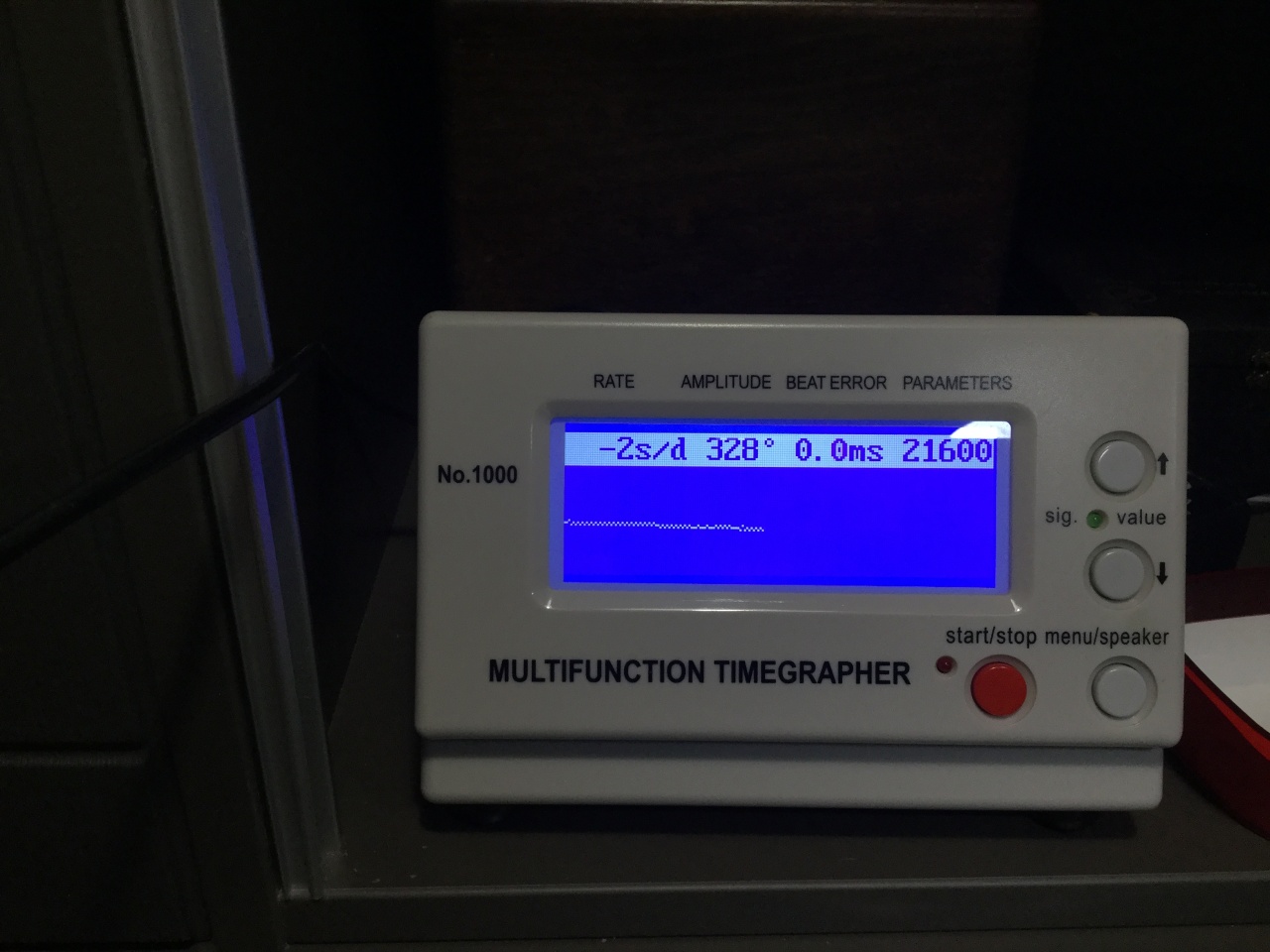

ну, вот это то и произошло, колесо очень туго заходило и не вращалось. я подумал что это гряз, сначала, а уж потом, маслодозировкой самой тонкой красной, немного раздал отверстие, и теперь ось свободно вращается. конечно, по хорошему, втулку нужно полировать, наверное? но в данном случае, для накопителя минут это видимо, уже излишне..?
учитывая отличную изохронность и хорошую амплитуду при включенном модуле хронографа...
Ось минутного накопителя имеет толстую часть и не ее верх есть цапфа. Стрелка седит на цапфе.
Отверстие собой не представляет подшипник. Подшипник есть на дно отверстия, в нем входит цапфа. У подшипника точный диаметр и его трогать не надо.
У отверстия диаметр такой, чтобы толстая часть оси входила в нем свободно и вообще в стен отверстия не касалась.
При исправлений отверстия разверткой, есть опасность испортить (расширить) подшипник. Поетому , думаю лучше исправлять его например сверлом или отверткой или другим инструментом точным диаметром, и при етом не доходить до дна, где подшипник. Полировать отверстия ненужно.
Минутный накопитель в общем не двигается все время, а только на 1-2 сек. в конце каждой минуты. Поетому он не может сказаться на показаний прибора. Но если он не двигается достаточно легко, в момент, когда он должен передвинутся, часы остановятся.
