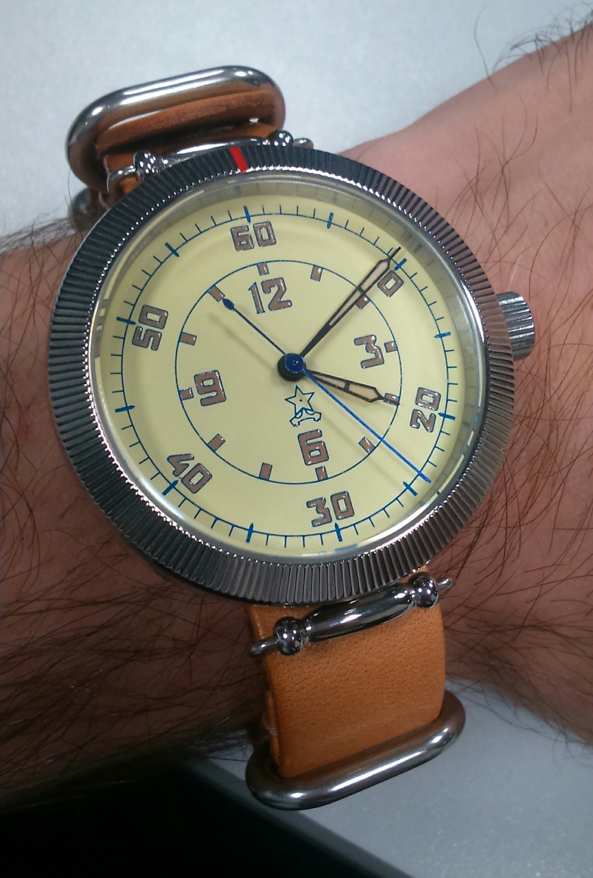

Ну вот, обзавелся! спасбо уважаемому форумчанину! прочитал всю тему от корки до корки, не скрою - немного страшновато, так как часы явно сыроваты. Но понадеялся на свой фарт, на авось если хотите - уж больно понравились. Люблю историческую тему, а тут прямо связь времен. Отличная идея!
Часы очень красивые, харизматичный, необычные! Притягивают взгляд и мой, и окружающих. Насчет хода - посмотрим, если интересно поделюсь потом
Ну и вопрос по заводу - подскажите пожалуйста, сколько крутить то? До упора не доделал, через примерно 30 оборотов головка начинает немного отыгрывать назад - это и есть упор? Или вот прямо надо упереться, чтобы дальше уже не шло?

Сообщение от lyublin Посмотреть сообщение
Барабан установлен от механизма с автоподзаводом, у него нет упора.
Я завожу примерно на 40 оборотов и после этого завинчиваю головку.
