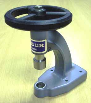

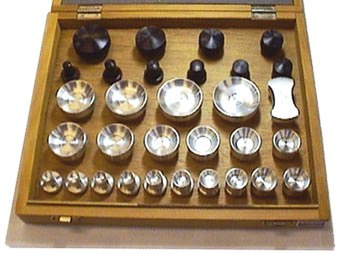

Добрый вечер, Оксана!
Спасибо, но, я стараюсь избегать любых прессы, так сильна, как показано на изображении. Причина проста, слишком сильна пресса, слишком мало контроля, не подходит для использования для запрессовки стекла.
Я также использую очень сильная пресса, однако, мои контролируется с помощью винта, поэтому гораздо меньше шансов уничтожить часы.
Мой пресс французского производства, Robur, французский производитель часовой стекла.
С уважением
Душан
