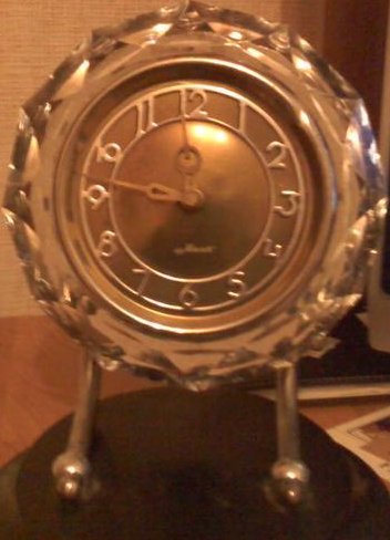

Часы "Маяк" в горизонтальном положении идут, в вертикальном (рабочем) положении останавливаются. Раньше такое было после завода. Я их положу, немного поработают, потом ставлю и дальше ходят неделю. А последний раз никак не запускаются, т.е. запускаются, но только лёжа. Подскажите, в чем проблема?

А часы давно обслуживали?

давно... если вообще когда-нибудь обслуживали...

Ось баланса скорее всего... Разбирайте

У Маяков, почти всегда большая выработка, особенно в секундном колесе. После разборки и чистки, всё будет видно.

Чистить и хорошо смазывать пружину и ось баланса.

Вероятнее всего износ оси баланса от сухого трения.

Вам нада часы разобрать полностью.Основание шахмана можете не снимать,что бы зацеп анкерного бархотного колёс остался прежним. Проведите тщательный репасаж.Затем собираете ангренаж.Затем устанавливаете заводное колесо с пружиной. Дальше устанавливаете на основание шахмана анкерное колеса(проверте зацепление 2\3 триба с полотном),анкерную вилку(проверте притяжки),потом дайте на целые отполированные цапфы оси баланса масла МБП-12 и установите маятник.Потом надо будет вам выставить точьность хода и сделать окончательную сборку.
