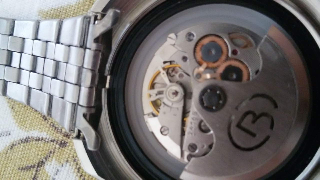

Доброго времяни всем! Совсем недавно приобщился к вам, и столь интересному, для меня увлечению, стал обладателем новой амфибии. Почитал форум, что смог успеть за это время, проследил за точностью хода часов, и решил тронуть градусник. С отворачиванием крышки, регулировкой хода, пока вопросов нет. Но обратил внимание на след на роторе апз и крышке, соответственно. Апз вроде работает, специально не завожу, а т.к. дома снимаю часы с руки, и они идут без завода ручкой
Фото меха, как смог , прилагаю. Крышку забыл сфотать.
Вопрос к гуру, и не только: "забить" и не трогать, глянуть крепление моста апз (успел найти поиском, что он так вроде называется, и там три винта его крепят. Где это находится, не знаю, но думаю соображу), поменять прокладку крышки? Крышка сама ровная, деформации нет, часы то новые

Лучше не трогайте ничего, не мешайте часам ходить

Сообщение от Skunk Anansie Посмотреть сообщение
Ахах! Я тоже так подумал, "лучшее-враг хорошего", а зная свои любознательные ручки...
Спасибо!

Если чешутся, купите парочку доноров на эксперименты. А в работающий мех лучше не лезть.
