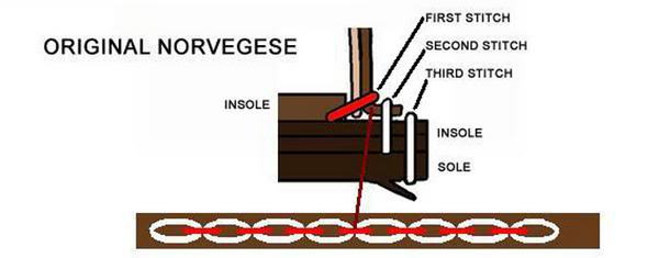

Если в этом сечении начать растягивать ботинок во все стороны
потяните кордован альдена в разные стороны,поделитесь впечатлениями. Кожа верха бывает разной,поэтому математикой тут ничего не просчитаешь без коэфицентов эластичности
вот посмотрите внимательно на картинку, как может тянутся за счет стельки тот же norwegeseНажмите на изображение для увеличения
ID:	1488980 обратите внимание на first stitch, что ему мешает тянутся за счет стельки? По такому же принципу строится hand-welted, tirolise, итальянский гудиер, думаю и наши мастера шьют обычно так же

Сообщение от FINNN Посмотреть сообщение
вот посмотрите внимательно на картинку, как может тянутся за счет стельки тот же norwegeseВложение 1488980 обратите внимание на first stitch, что ему мешает тянутся за счет стельки? По такому же принципу строится hand-welted, tirolise, итальянский гудиер, думаю и наши мастера шьют обычно так же
В такой конструкции будет тянутся.
Но это что-то безрантовое, по большому счету это аналог крепления верха в дезертах.

Сообщение от Danitch Посмотреть сообщение
нет, это далеко не аналог дезертов и рант там есть https://www.youtube.com/watch?v=zfLdgEONA4Y
