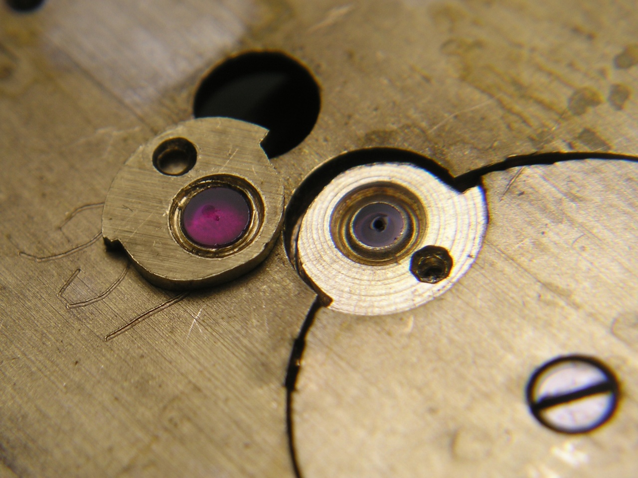

Сообщение от Graf Посмотреть сообщение
8000 не помогло, стали через 3 месяца.
Добрый день!
По фото видимо ржавчина появилась только там куда масло было, не на других мест. Это указывает что ржавчина проистекала из взаимодействия масла с чем-то, возможно некоторого испарения из воздуха или температура гуляет - как Николай уже заметил.
Теперь надо рассмотреть условия эксплуатации, и (желательно) определить фактор искажения масла, и его нейтрализовать.
С уважением, Душан

Сообщение от lng Посмотреть сообщение
Условия эксплуатации, других вариантов не будет.
http://forum.watch.ru/attachment.php...4&d=1456947858
Почему только в цилиндре, во всех остальных местах как только вчера обслужили.
К тому-же клиент утверждает что условия более чем благоприятные, стоят в спальне, нет ни повышенной влажности, ни особых перепадов температур. Какое-то окисление, связанное с составом металла. Купил свежее 9010, посмотрим на сколько хватит.

[quote="Graf;3858569"]http://forum.watch.ru/attachment.php...4&d=1456947858
На фото масло высохло, это следствие воздействия температурных изменений.
В каретниках, да и не только в них, обычно спуск находится в верхней части механизма, все тепло от механизма идет в верх. Детали спуска самые мелкие относительно остальных колес и платин каретников, и не только их, и смазки на них гораздо меньше, а значит они более подвержены изменениям внешних факторов чем остальные части часов. Кстати, на часах клиента, о которых писал выше, тоже страдает спуск а большие колеса без изменений.
Клиент может сам не догадываться или просто не обращать внимания на условия, временное попадание прямых солнечных лучей на часы, 2-3 часа, или просто периодический нагрев всей комнаты с последующим остыванием. Соответственно и изменение влажности. Сам не один раз видел такие условия у клиентов.
На фото единственная кукушка, которую приносят периодически раз в полгода-год. Условия эксплуатации.
Добрый день, Дмитрий!
Существует, конечно, другое объяснение, оно называется "фреттинг-коррозия". Мне было трудно объяснить по Русский, поэтому я нашел подробно объяснение, нажмите здесь.
Сомневаюсь что будет любого изменения.
Как предупредить, кроме замене цилиндра я не знаю, причем он надо будет из стали состава различного настоящем.
С уважением, Душан
