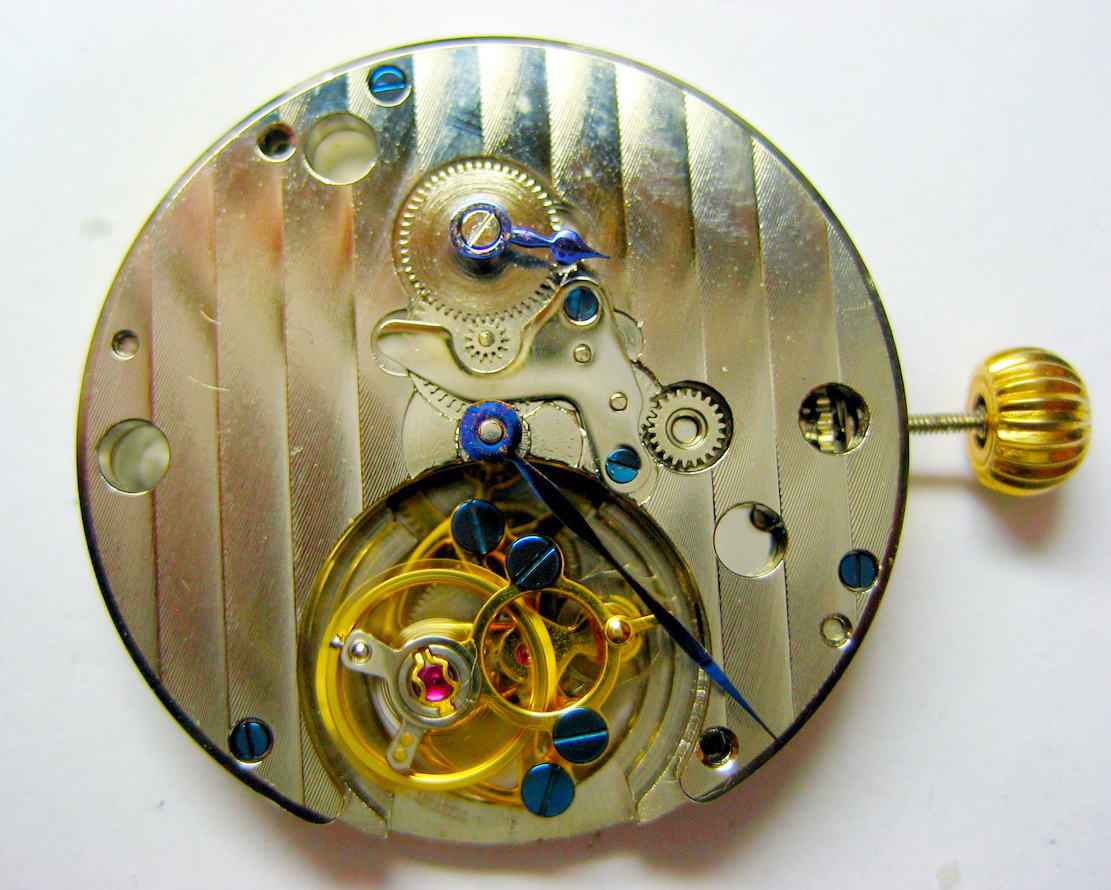

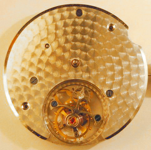

На фото представлены китайские недешевые механизмы. Некоторые мы уже рассмотрели. Эта категория механизмов уже будет по качественней сделана чем на предыдущих фото дешёвых механизмов. Также эти механизмы являются самыми часто встречающими из своей категории. На фото №1-5 показаны китайские турбийоны.. Это два вида с которыми мне приходилось сталкиваться. Сейчас эти два вида внешне прошли изменения но принципы их остались прежние и расположение деталей.

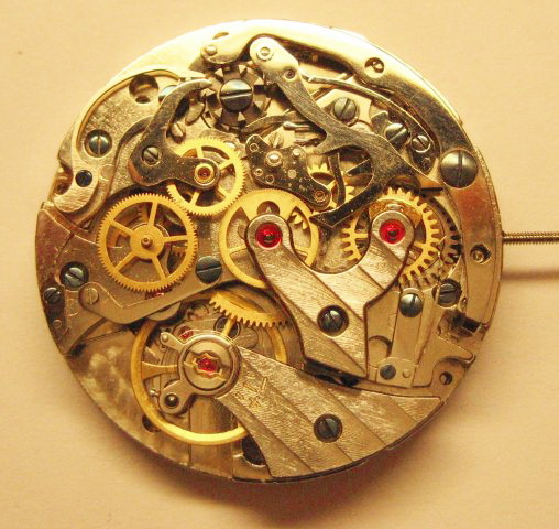

Хочу обратить внимание на китайский хронограф (фото № 13 и 14 ) Реально хороший механизм в цене не дешевый и по качеству изготовление скажу что очень даже хорош. К сожалению сейчас нету в наличии, так что скинуть его подробный обзор не могу.

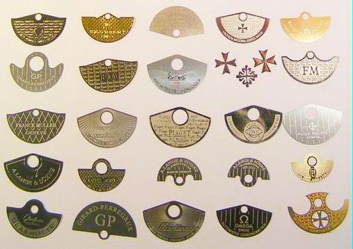

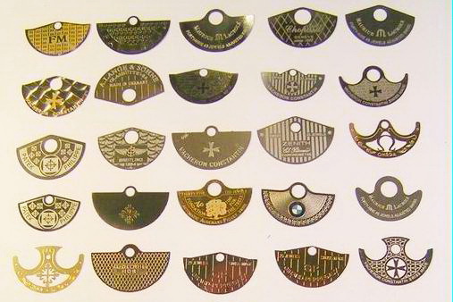

Также хочу представит главную китайскую "залипуху" -Это простые банальные накладки Фото № 24 и 25 на механизмы и инерционные сектора.. Конечно это бросается сразу в глаза как на фото № 22 и 23 но порой они скрывают истесанный механизм что реально в водят в заблуждение. Парой эта накладка так может реально точно установлена что и не сразу поймёшь что эта накладка.

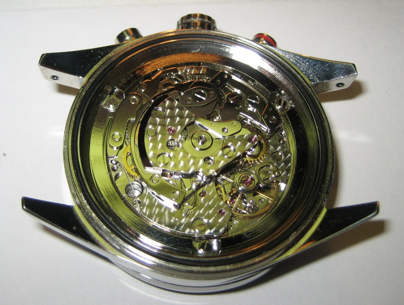

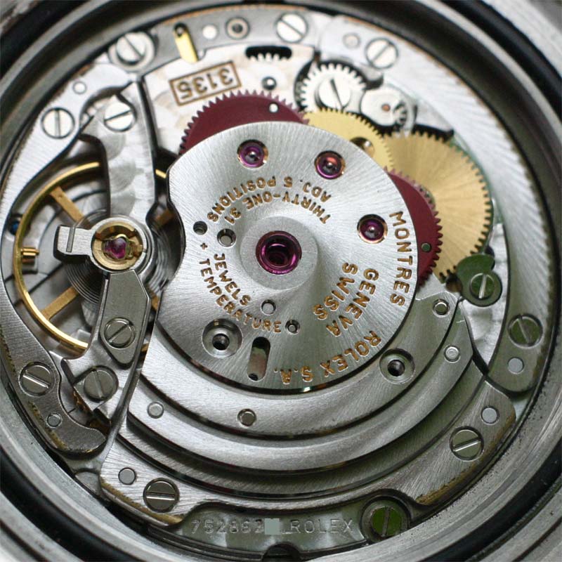

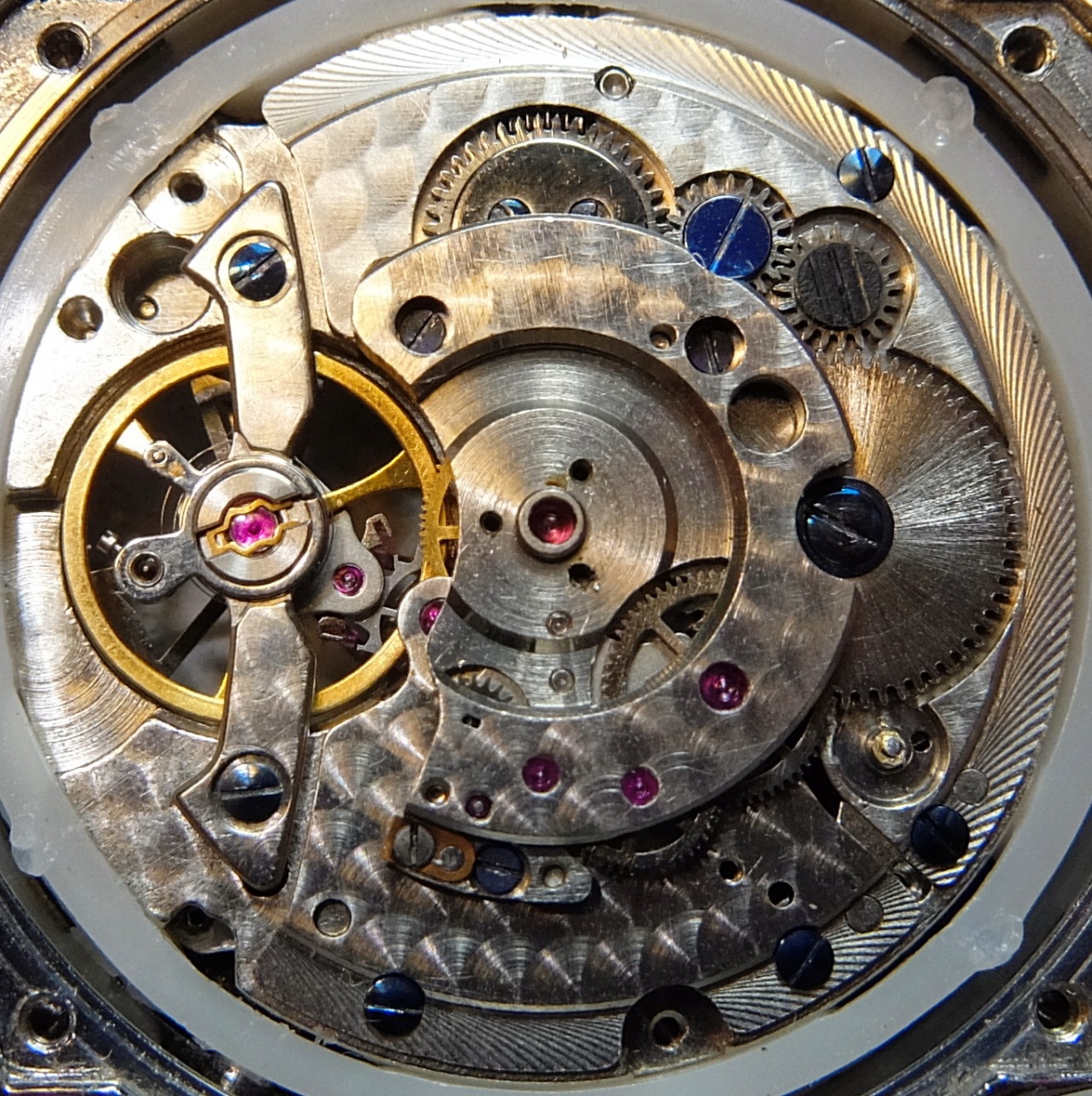

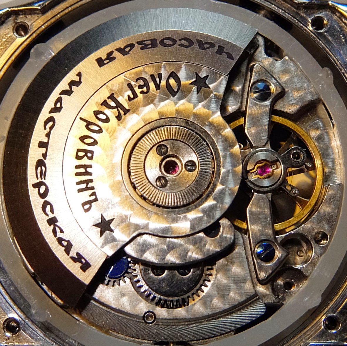

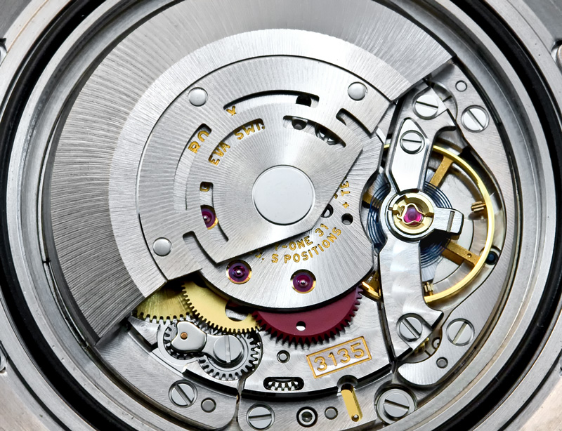

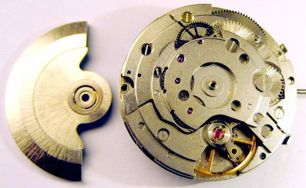

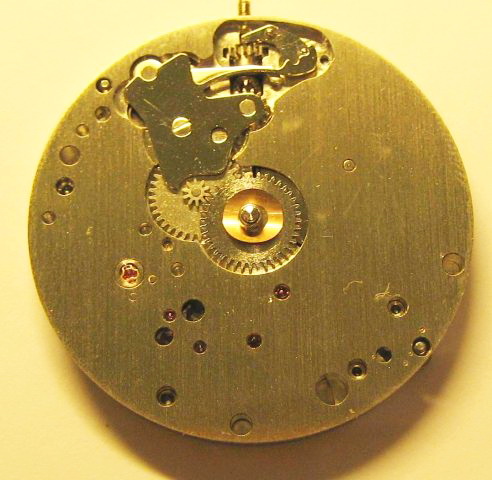

Я не знаю точно о том ли механизме идёт речь но я ношу один китайский механизм похожий на Ролекс с переделкой (самая моя первая переделка китайского механизма) Скажу что мех очень вынослив точен (погрешность 7 сек в сутки) скоро будет 10 лет как я его ношу причём ни берегу, беру на рыбалку и раскопки и ни разу не подводил он меня. был как то сильный удар разбилось стекло и сломался винт заводного колеса и где то потерял "собачку", короче я не парюсь по этому поводу...
А вообще сходство только с мостом хотя если китайцы добавят больше "Бутафории" то за парить людей вполне возможно.
На фото №1-4 показаны фото механизмов настоящего и китайского. Если я путаюсь то поправьте меня.

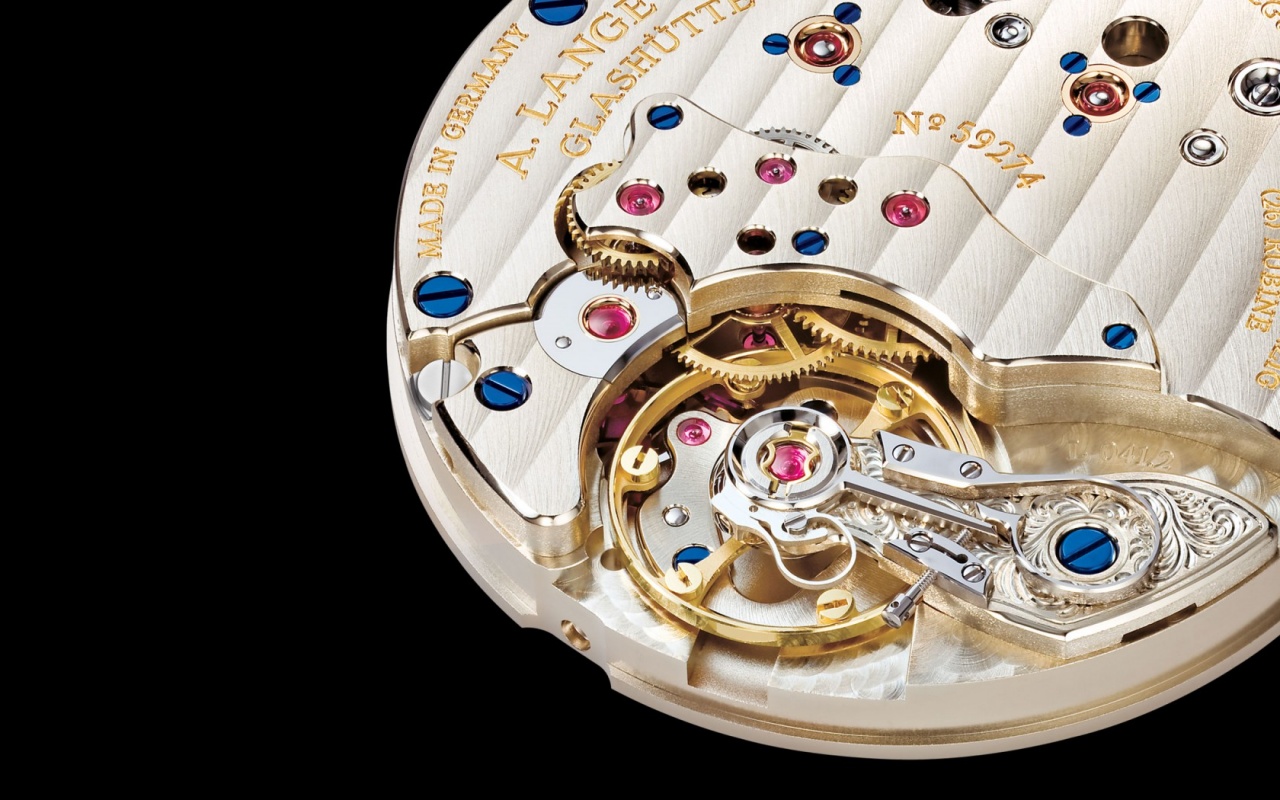

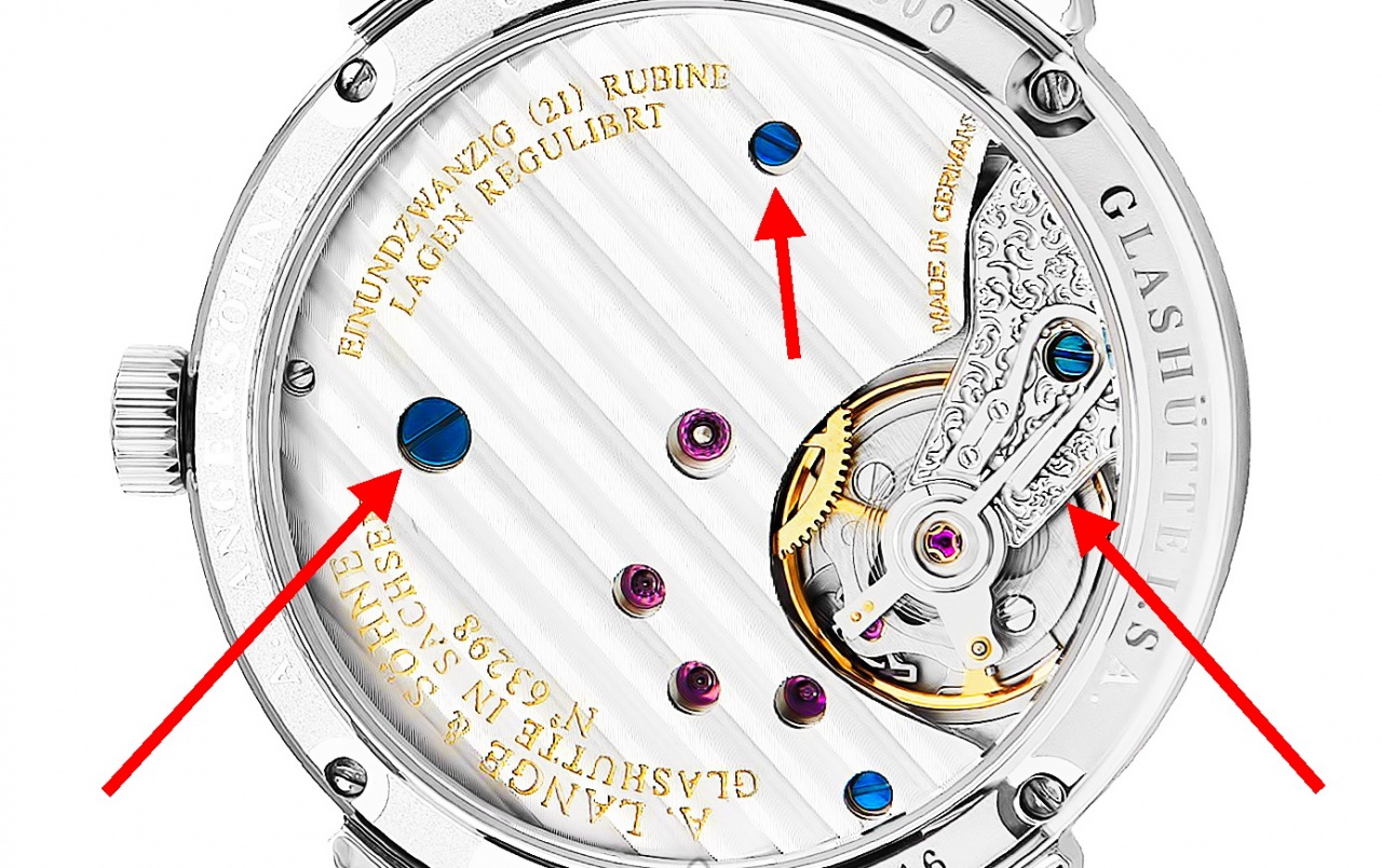

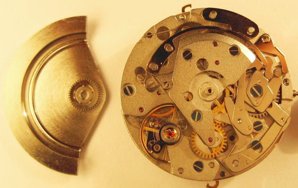

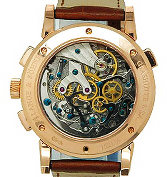

А вообще был в наличии китайский механизм копия механизма А. Ланге (Фото №5) вот это меня впечатлило.. Кстати он почему то куда то исчез с просторов интернета а каких то 4 года назад его можно было купить за 4-5тр.. Хотел скинуть фото этого механизма но и у меня где то потерялся в мастерских.. Найду скину фото подробное.. Больше всего впечатлило то что мост баланса с ручной гравировкой и Китайцем удалось это точно скопировать и Микро-регулятор вообще классно был сделан от оригинала вообще не отличить..
Андрей, вам не попадался такой китайский механизм? Он в своё время ходил по Москве..
