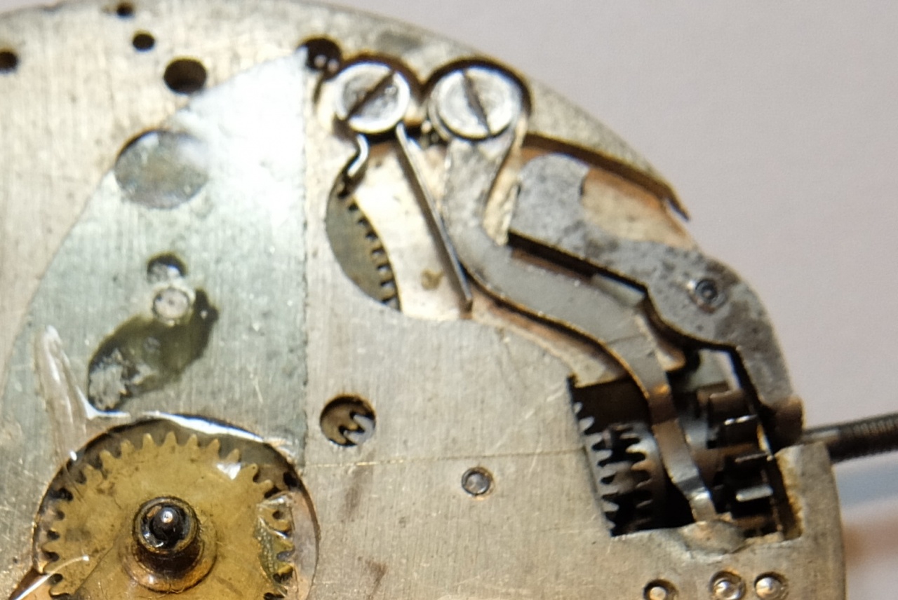

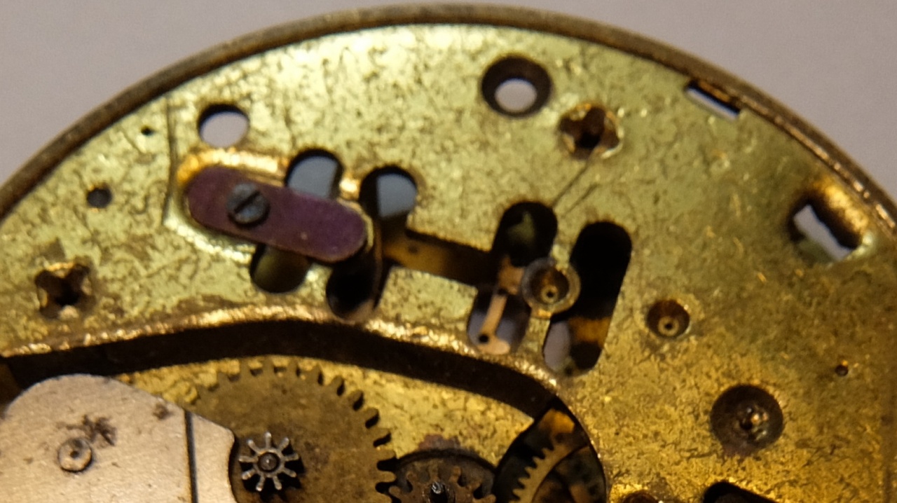

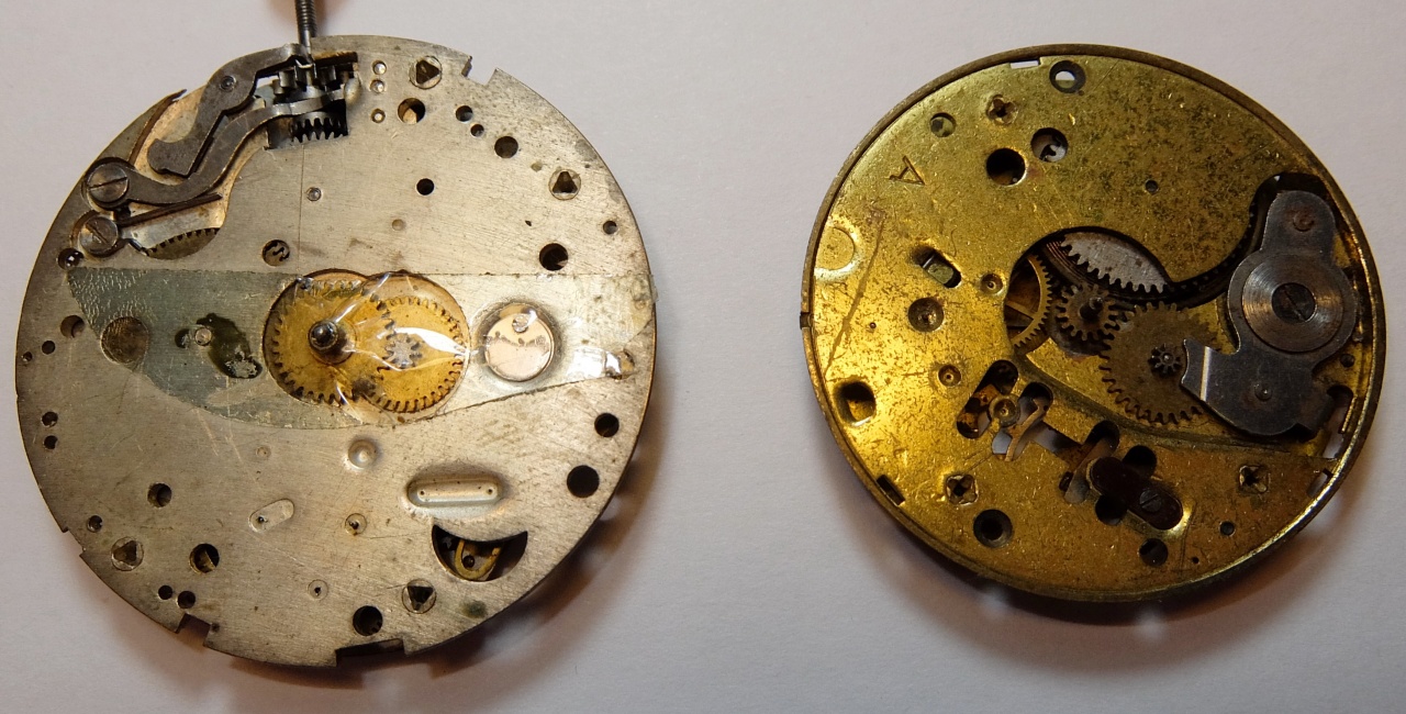

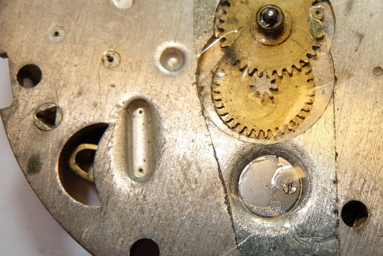

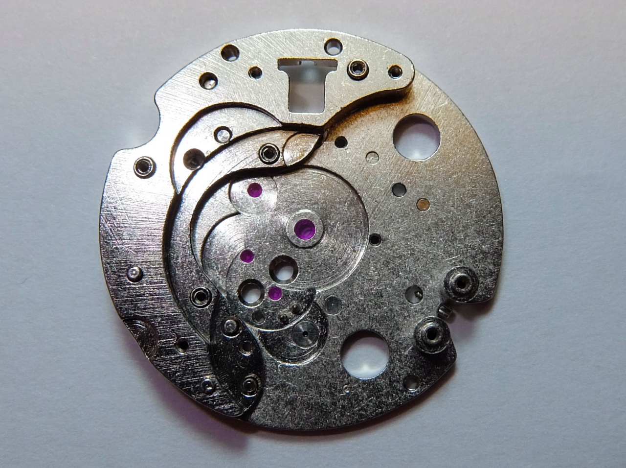

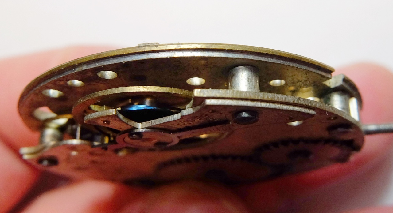

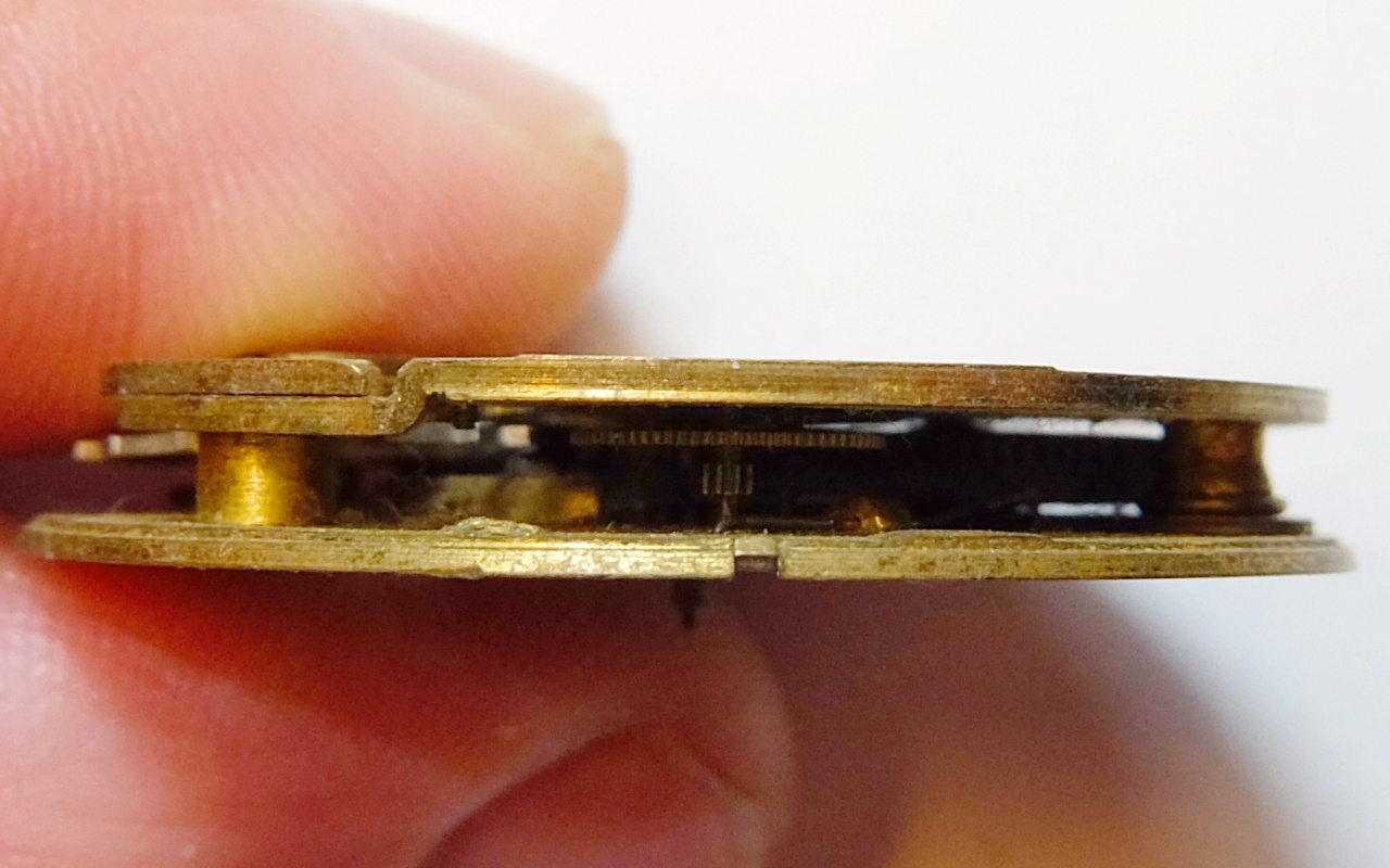

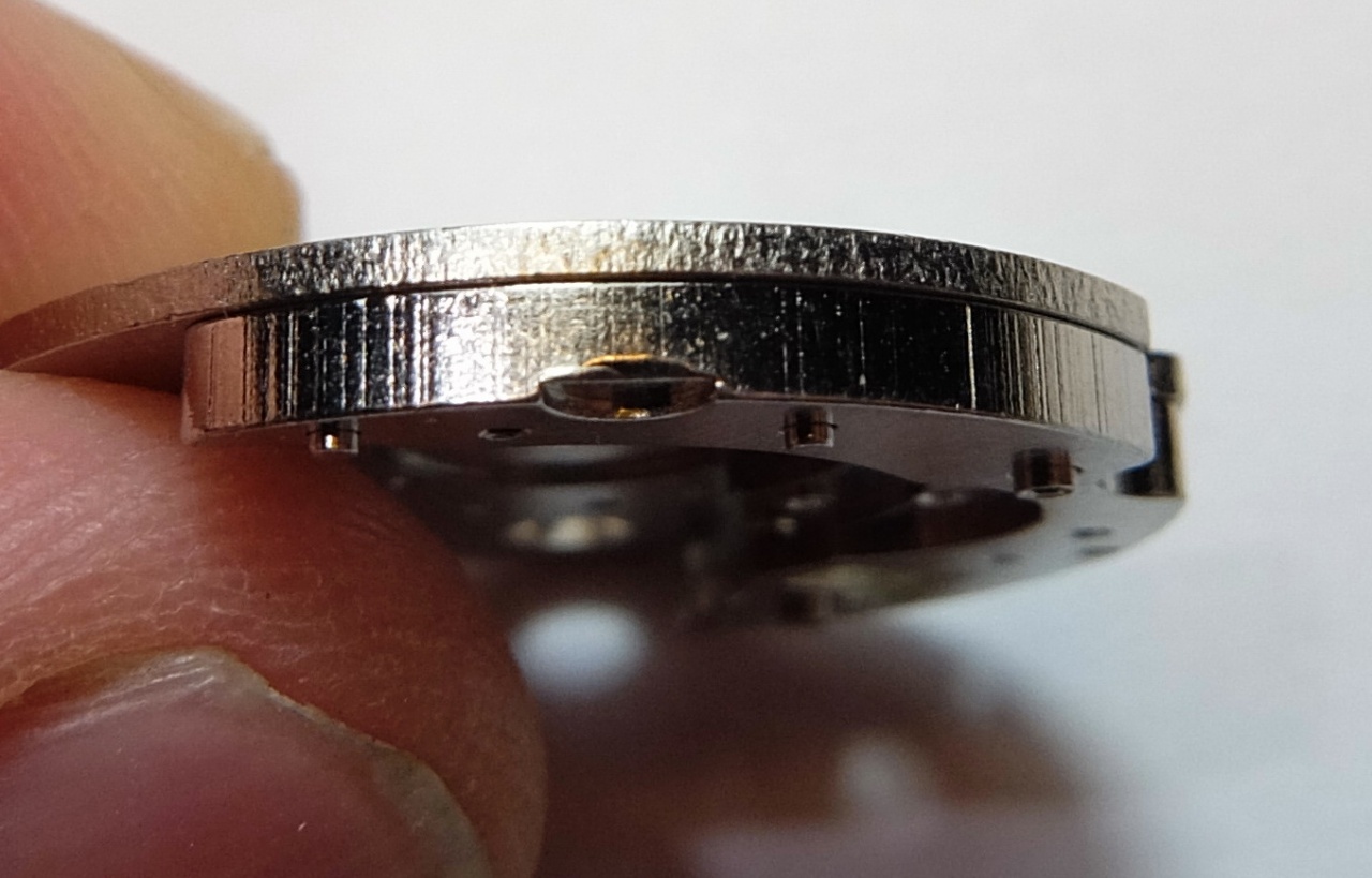

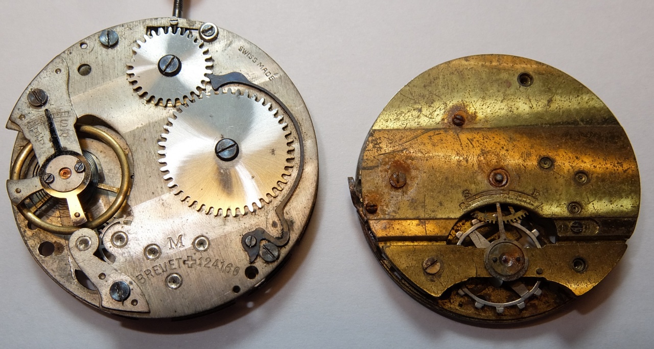

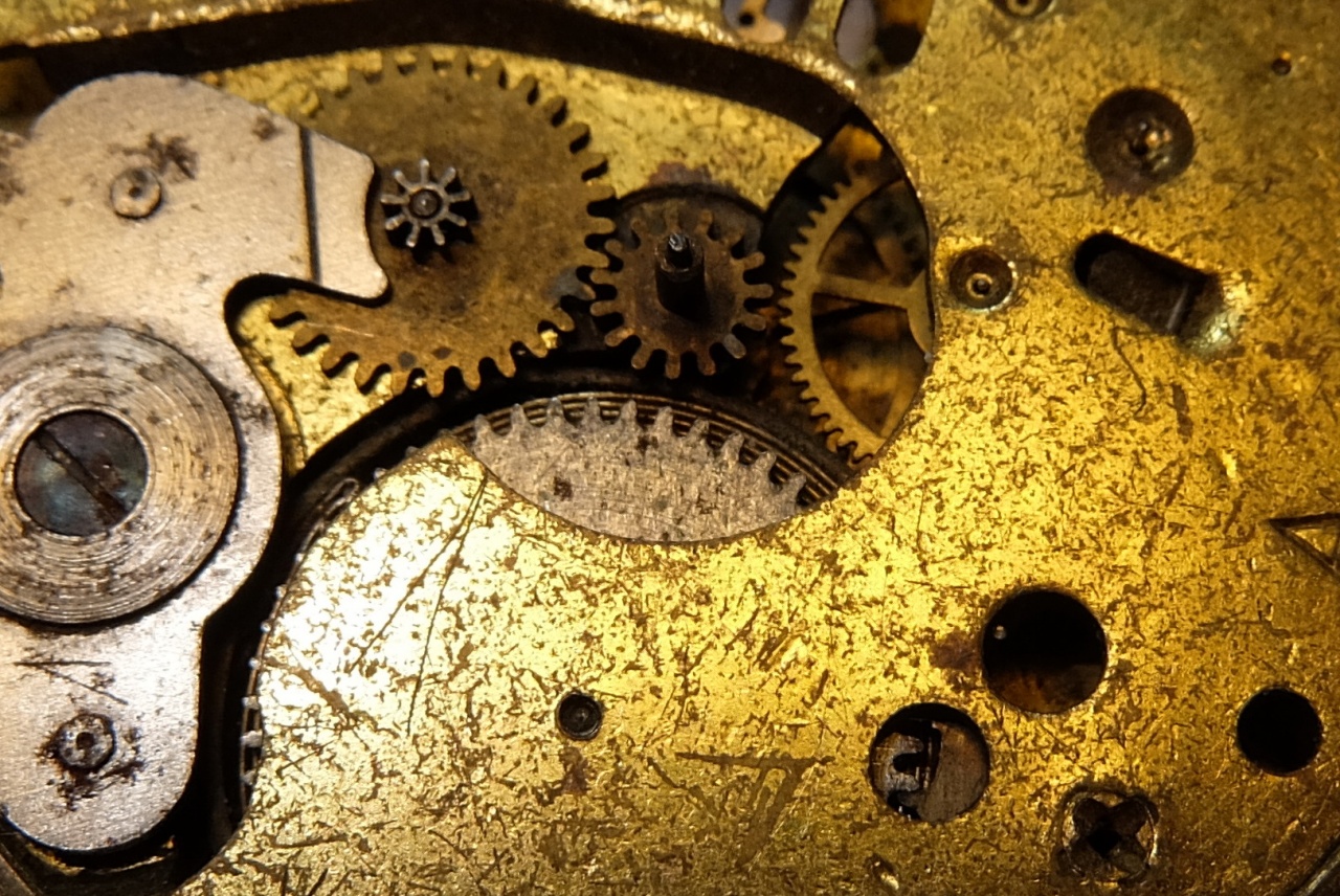

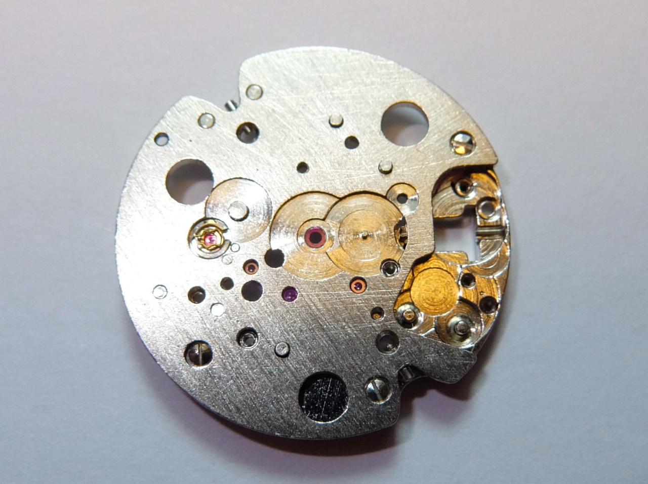

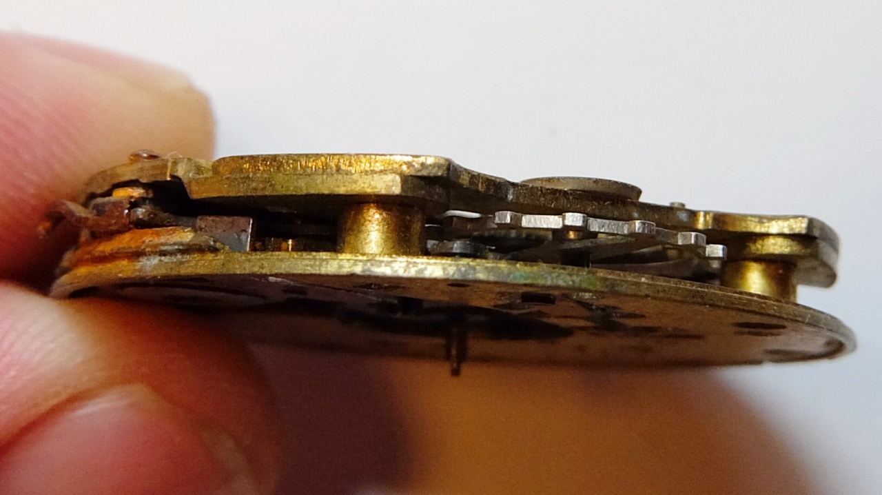

На фото показана современная платина которая изготавливается преимущественно Штамповкой. Сама платина состоит из двух слоёв-деталей которые и штампуются в отдельности, а потом скручиваются винтами друг с другом. Это и есть наглядный пример штампованной платины для механизма часов. И с уверенностью можете говорить, что это штамповка.
Ещё пару часов старые которые как раз и сделаны методом штамповки, причём полностью за исключением винтов осей и другой мелочи.. Вот про эти часы и можете сказать, что это настоящая «штамповка» причём серийная и очень древняя... Так что когда будете говорить о часах «Штамповка» вы уже будете представлять, как это выглядит соответственно этому названию. Ещё есть классный наглядный пример Штампованных карманных часов для солдат Вермахта 1941-1944гг а также часов ГДР… Так что я скажу, что Штамповка это «Каменный век» и в Истории часов это известно давно и много таких примеров.
А всё остальное что показано на роликах это чистая Механическая обработка, причём даже не показали сами заготовки для платин. Это и есть самый дорогой метод изготовление платин часов.

Олег, внесу ясность. Штамповка - как часть процесса изготовления - да. Вырубка - это тоже часть процесса штамповки, ибо все равно штампы используются и пресс. Штамповка проходит в несколько стадий. После штамповки еще точение, сверление, зенкование, финиш и т.д.
Старые штампованные калибры имеют очень мало иных операций, кроме штамповок. Штампуется не деталь отдельно, а целый узел. Мехобработка после штамповки - минимальна. То есть штампами заменяют ряд производственных процессов, причем, порой в ущерб качеству, внешнему виду, прочности, точности.
Я писал ранее, что штамповка дает недорогое изделие лишь при огромном производстве. Штампы недешевы, их надо много для разных операций, да и ресурс у них имеется.
Многие китайские калибры имеют по 3 отверстия. Ты и сам на это обратил внимание. Турбийоны все, к примеру. Это для чего? Это для быстрого позиционирования платины на станке. И это фрезер обычно.
Технические отверстия не только предназначены для фиксации платины для Фрезеровки или Штамповки но и например для установки камней а также штифтов и тд и тп.. так что эти отверстия не говорят о том что они характерны именно только для Фрезеровки. В некоторых платинах эти отверстия малого диаметра, что очень сомнительно, что при штампах и фрезеровки это удержит платину без сдвигов. Так что если рассматривать литьё, то эти технические отверстия будут также очень важны как и для Штамповки и Фрезеровки. Другими словами скажу что если убрать две операции как Штамп и Фрезеровка (что реально удешевит процесс) то всё равно нужны эти направляющие отверстия для установки камней , нарезки резьбы и тд и тп.
