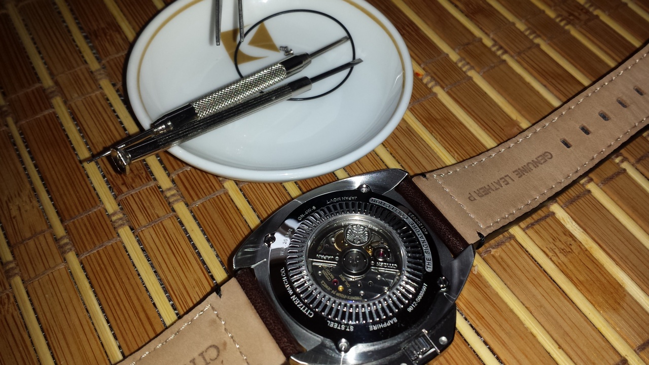

Не удержался,спровоцировала инфа о том,что только четыре болта держат заднюю крышкуБыл осторожен в регулировке,но пришлось пробовать 7 раз с перерывами-наблюдениями пихать ножку регулятора вперед-назад.На восьмой раз нашел положение более-менее удачно.Сейчас 3-4 секунды отставания.Уже не плохо.Я и не надеялся на лучший результат
Все-таки такие манипуляции должны делать профи.Как рекомендовалось,движения должны быть "микронными",а если руки не натринерованы на такое....получается перехлест как ни старайся.Да и инструмент отвратный,а без лупы на штативе и соваться нечего...Мира
скажите, а каким образом калибр крепится к корпусу? через металлическое проставку или пластиковую?

Плаастик,причем по-диаметру приличная пломба,6-8 мм не меньшеЯ как-то упустил момент,фото не сделал.Еще интересная деталь-на кромке ротора такая мишура блестючая,3мм из мелких стальных опилок.Зачем такое украшение?его совсем не видно.Но вскрывать заднюю крышку без нужды не профессионалам не стоит.Тоненькая черная прокладка на моей фотографии и обеспечивает водонепроницаемость.Слетает сразу...небольшой перекос или "закус" и проблемы с влагой не дадут долго ждать.Я туда полез и имею не блестящий,но результат,а так просто из любопытства не нужнот.Мира

Имхо, зря полезли раньше времени! Намагнитились они у вас - вот и гуляет ход. У меня тоже самое но мне проще. Беру мощный постоянный магнит и провожу сначала небольшое намагничивание, а потом размагничивание. Дело 0,5 минут. Точность сразу после размагничивания 3-6 сек/сут.
жути конечно нагнали
металлические опилки примагниченны к ротору или что-то вроде заусенцев необработанных? при таких раскладах это конечно не есть гуд.
предположу всё же, что речь не о опилках, а о пластине выполненной из тяжёлого металла (вольфрам, молибден) для утяжеления ротора. как правило эта деталь ротора обрабатывается минимально в виду её твёрдости, отсюда и невзрачный вид.
размагничивание лучше делать переменным магнитным полем. с постоянным магнитом придётся поколдовать, дабы добиться эффекта размагничивания и результат будет наверняка не впечатляющий.

Артем, полностью с вами согласен. Но в данном случае у меня 2-й уровень по магнитному контролю (неразрушающему) и мне колдовать все же проще. На работе электромагнит тоже есть Результат меня устроил - с 30-40 сек\сут до 3-6 сек\сут более чем достаточно. Обычному человеку все же проще электромагнит собрать из какого-нибуть КИТового набора, вроде тех что в Чип и Дипе\Платане продаются

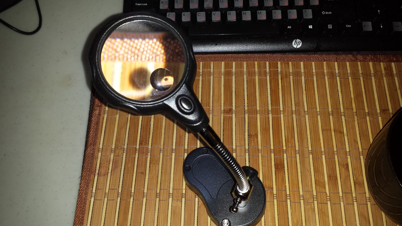

Да нет там жути, по опилкам я перестарался.Представьте себе...мелкую наждачную бумагу.Вот так это выглядит,сделано это наверняка специально с определенной целью.А выглядело это как меленькие опилки под синим цветом моей лупы с подсветкой когда смотрел и регулировал через нее кстати,из моих наблюдений,именно синий цвет-самый лучший способ увидеть состояние часов,сколы,царапины,дефекты.В желтом не так...
