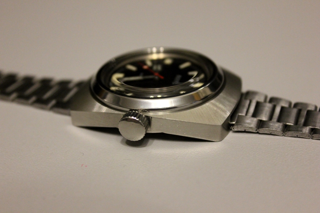

Сообщение от Chaev132 Посмотреть сообщение
Заказал лысый безель, но с матовым корпусом не смотрится как по мне.
Как- то так выглядит матовый корпус бочки с гладким мераномовским безелем 01к2
