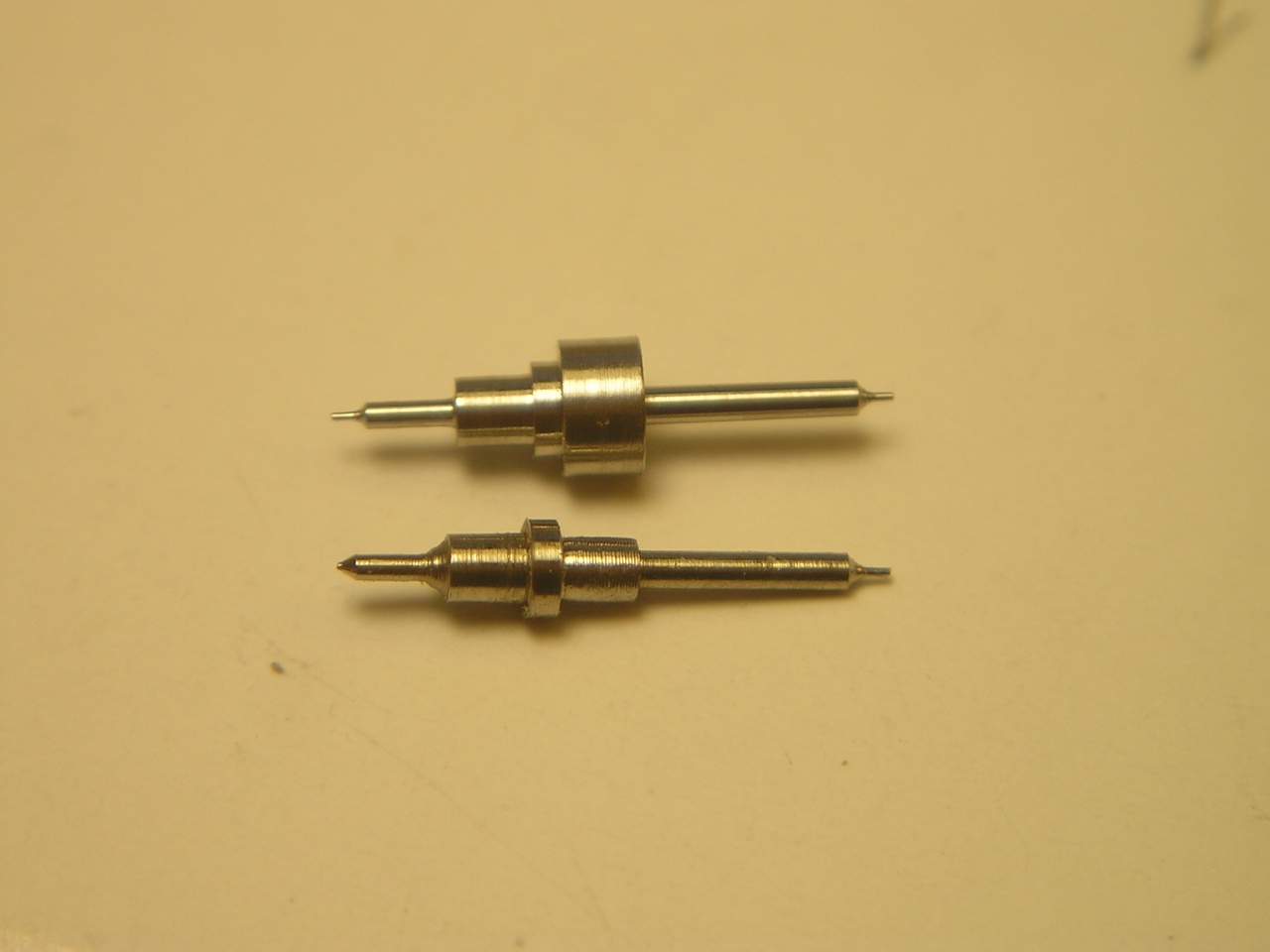

Ось для часов с ходом дюплекс

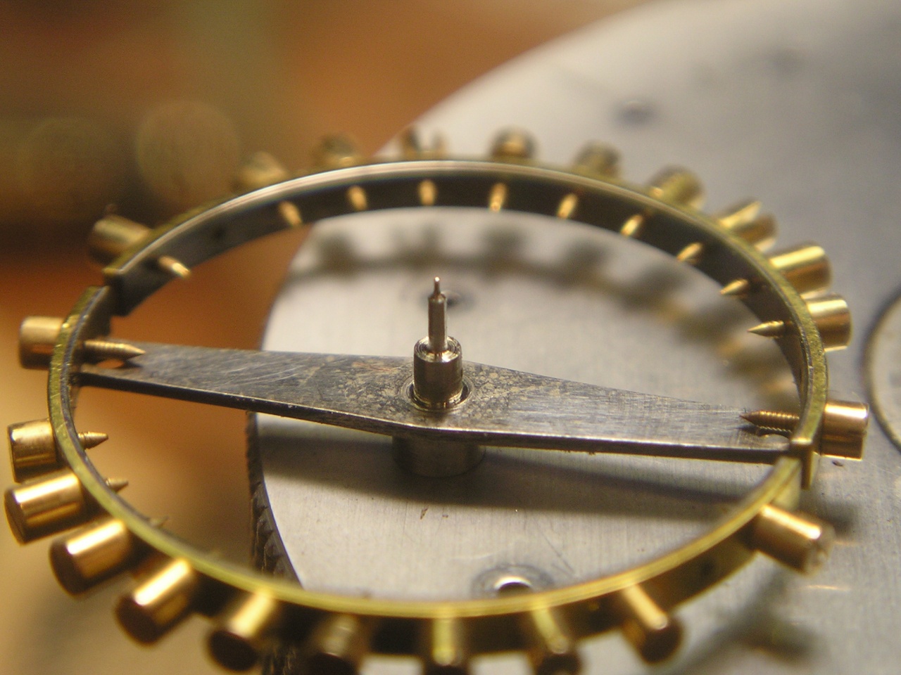

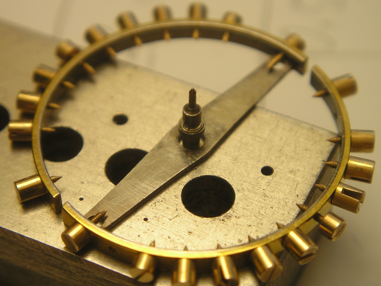

Сегодня делал ось баланса для часов краб-лег дюплекс, с прыгающей центральной секундной стрелкой. Кто-то до меня пытался сделать ось, но сделал ролик из латуни и в общем ничего не получилось. Часы остановлялись после несколько колебаний баланса.
Вот баланс и сам ролик
Оказалось, что баланс оригинально был с винтиками, но потом винтики убрали и поставили, приклеив момемтным клеем, "крилишки" из "китайского" баланса.

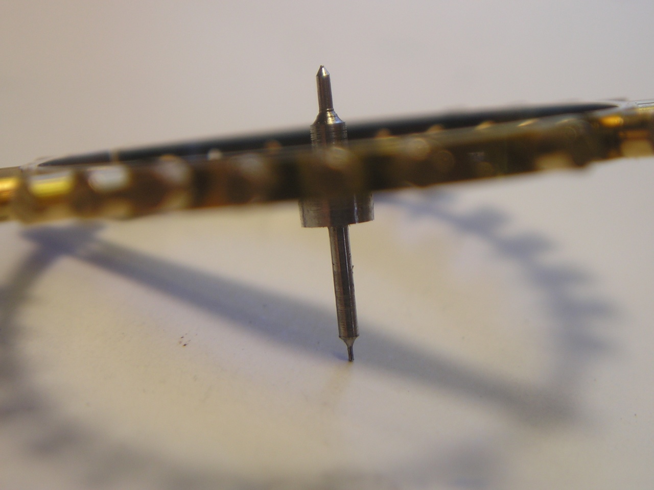

Ролик оригинально был из рубина, но он давно отсуствует. Я делаю ось из швейной иголки, не отпуская ее. Многие мастера делают ролик из латуни, но тогда он очень быстро изнашивается.
Как начало подбираю кусок иголки по толщины. На верху должен быть конус. Иголка должна стоять вертикально и при том должен быть минимальный зазор между ней и зубями.

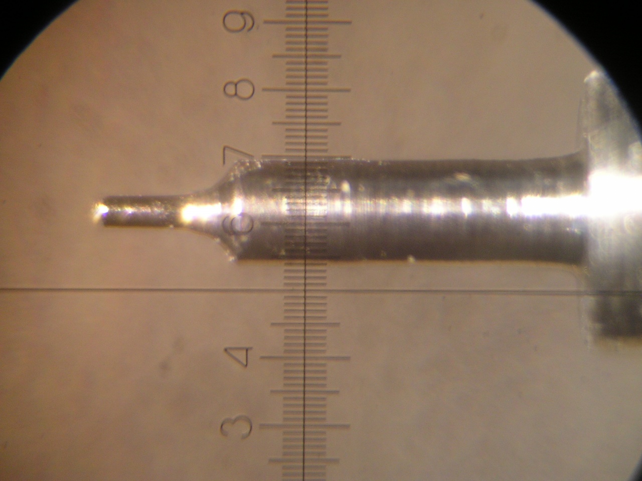

Отрезаю кусок иголки точной длиной как у будущей оси и делаю конусы в концах. Приточиваю цапфы и полирую на цапфенстанке.
Теперь пора сделать канавку на той части оси, котороя будет исполнять роль ролика. Канавку делаю карбоновым диском 0.2 мм минимальным диаметром.
К сожалению фото, где хотел показать канавку, никак не получилось на фокус...

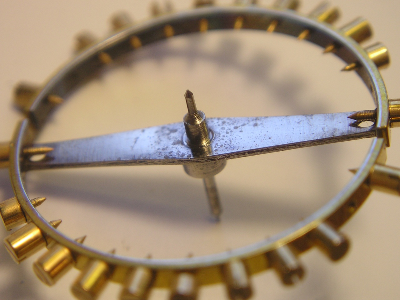

Теперь изготовляю из латуни втулку, на которую будут сидеть обод баланса, колодка и импульсный палец
После как собрал баланс, испробовал как взаимодеиствуют с дюплексным колесом. Когда все в порядке, должно быть как на видео.
Потом припаял "крылишки" и уравновесил баланс. А спираль оказалась очень жесткой, и была прикрепена к колодки моментным клеем...

Я обычно ось на дуплекс делаю, как и в оригинале - то есть отдельно ось, отдельно ролик (из стали, конечно же) и латунная заглушка, удерживающая ролик. Все же ось долговечнее ролика, если зубья дуплекса съелись, то можно чуть толще ролик поставить. Кроме того ролик проще выставить относительно зуба (наиболее благоприятный угол взаимодействия). Ну и теоретически можно поменять на рубиновый за 5 минут

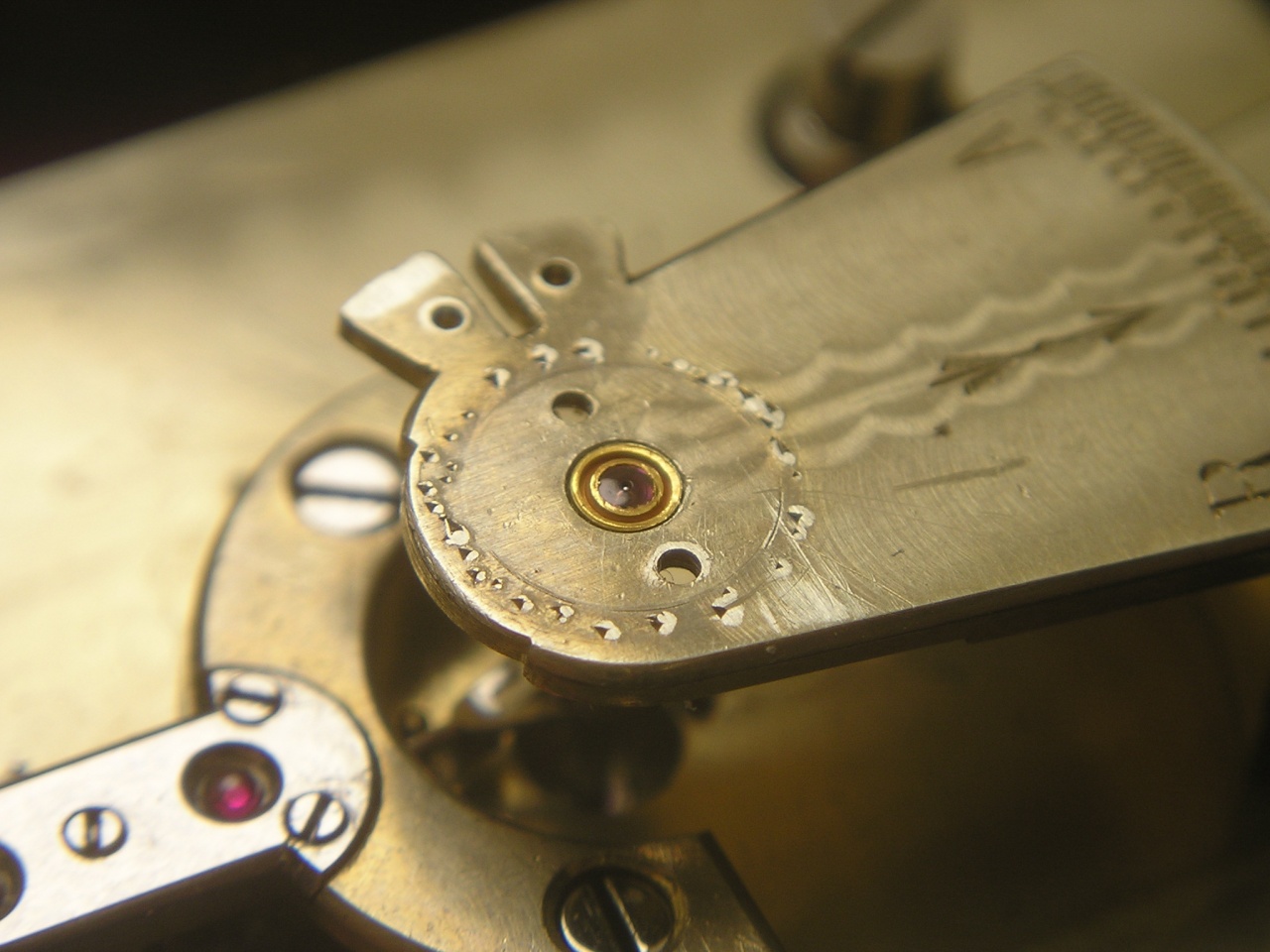

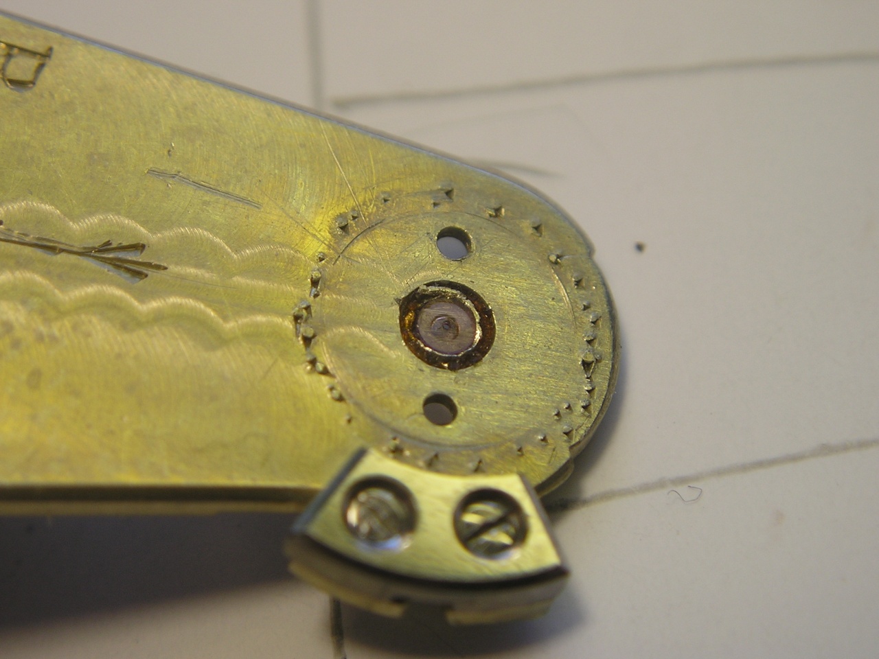

Видимо ось выточили высоковатую, натыркали насечек под регулятором и под мостом, камень кое как влепили, вобщем правильно что их уронили. Сейчас можно всё на место поставить.
