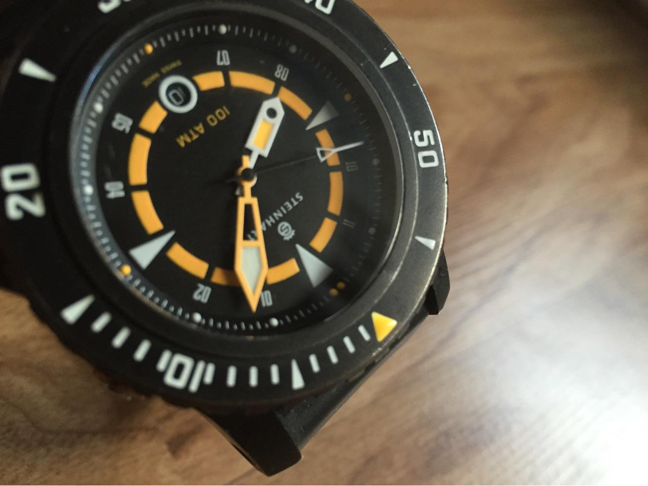

Вот мои Тритоны, которым больше года. Опущу ту пренеприятнейшую для меня ситуацию, что часы я получил со второго раза из-за заводского брака. Но вот качество ДЛЦ оставляет желать лучшего. Я и вовсе не уверен, что это ДЛЦ. Причем сама заводная головка в идеальном состоянии, а корпус (защита ЗГ) в потертостях. Т.е. это исключает неправильную эксплуатацию.
Резюмируя скажу: часы Штейнхард для неприхотливых клиентов. Могут быть начинающими часами студента. Цена соответствует качеству
