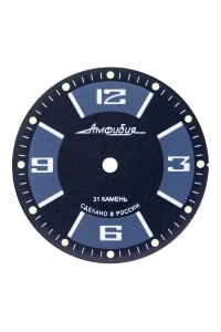

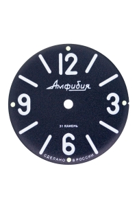

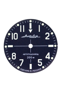

На сайте меранома есть вот такие циферблаты, прошу вашего мнения, какой подойдет лучше к моему корпусу.

  #20
Старый 20.03.2016, 08:15
Аккаунт удален
Сообщений: нет данных
Сообщение от perl1972 Посмотреть сообщение
На ваш механизм встанет любой ,какой вам наравится,если вас не будет смущать надпись АВТОПОДЗАВОД или 31 камень. ИХ МО 2й будет то что надо.А захотите,со временем машинку с автоподзаводом поставите. А по видео-ВАРВАРСТВО лицевую сторону циферблатов хватать голыми пальцами.
