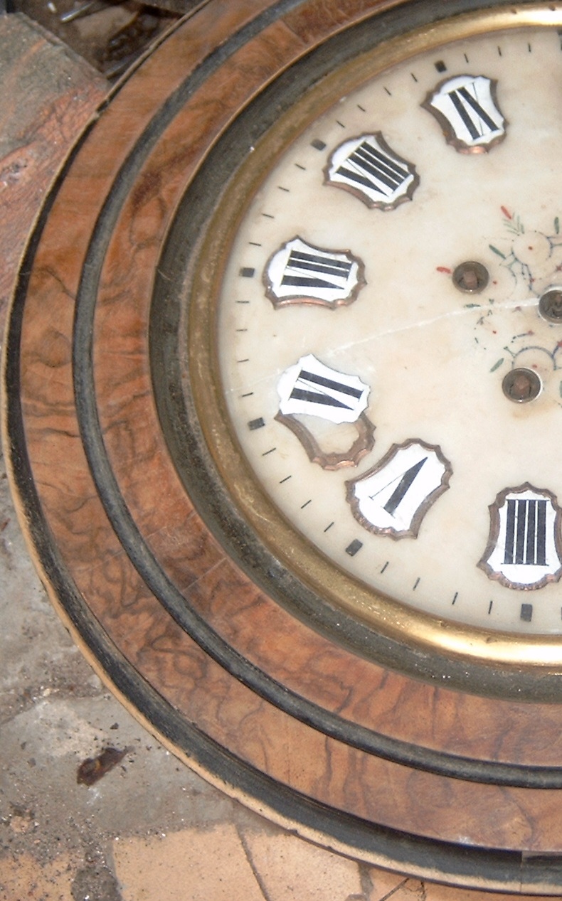

А вот эти еще ждут реставрации (не знаю как сделать алебастровый циферблат, год тоже непонятный, судя по 2Q , наверное 1918-1920?

Спасибо, Slon_ik, за отличные фото, особенно фото механизмов!
Картушированные особенно хороши, жаль, что алебастр побит. Вообще, я их живых практически и не видел, слишком хрупкий материал. Интересно, что в Германии так в это время уже не делали. Судя по таблице, часы можно датировать самое раннее 1921 годом. Немцы делали похожие кабинетные часы и картушированные часы в корпусах в стиле эпохи Генри II для французского рынка, которые в самой Германии встречаются редко, но алебастр в 20-е годы? Часы более вероятно были изготовлены во Франции, ведь Lenzkirch поставлял и просто отдельные механизмы. Интересно, как эти часы попали к нам, как военный трофей?
