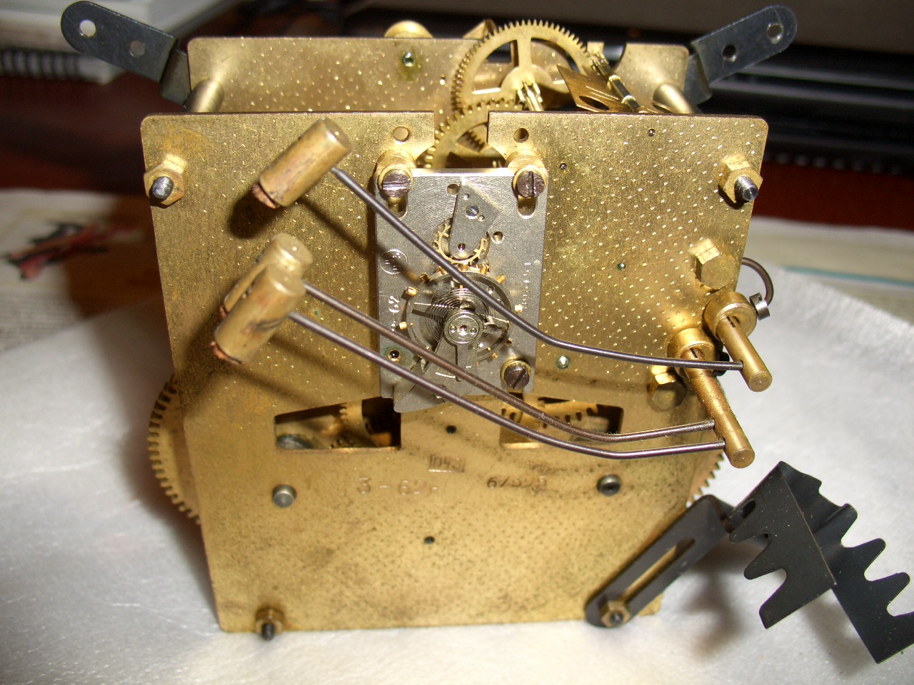

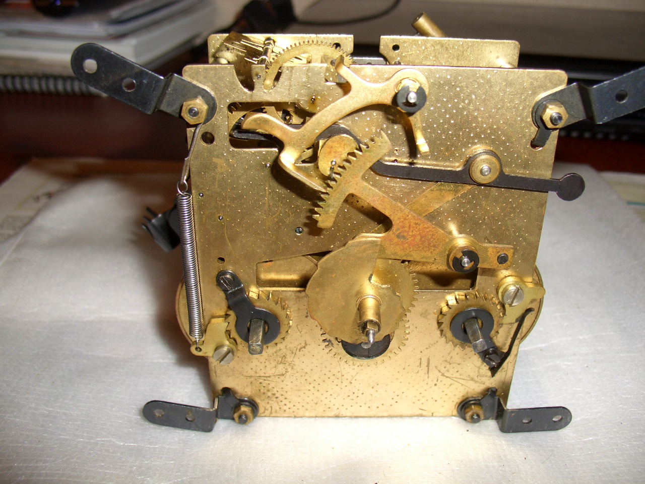

Уважаемые, приобрел часы ОЧЗ. Продавец говорит когда отправлял (Почта) ходили, теперь стоят как партизаны - насмерть. В теме куда отдать чинить - тишина, поэтому надеюсь на вашу помощь. Отсюда два вопроса:
1) Каким маслом пролить для смазки ?
2) Пошагово с чего начать проверку , на что обратить внимание с чего начать ?
Механизм вытащил, жду инструкций....
Пысы: Да и самому хочется разобраться...
кстати, завел до упора ....тишина.

Скорее всего проблема в приставном ходе, баланс мог потерять цапфу (ы). А он дифцит. Цена его от 2000 если повезет. Больше там ломаться нечему, по большому счету.

1. Если часы не ходят, то НИКОГДА не нужно их заводить до упора.
2. Ни в коем случае не "проливать" часы и в них, с Вашим полным отсутствием опыта обращения с часовыми механизмами не лезть!
3. Проверку начинать с исправности приставного хода - который на 2-м фото за молоточками.
Не отвертывайте его от платины - убьете колесо!
Вначале проверьте баланс - круглое колесико с пружинкой-спиралью в центре и маленькими винтиками на ободе - качните его легонькл зубочиской за обод - должно начать колебаться - крутиться туда-сюда. баланс не должен иметь ощутимого осевого люфта - таковой говорит о поломке цапфы оси баланса.
Если баланс исправен - следующий этап - ПОЛНОСТЬЮ спустить ту заводную пружину, которую Вы завели до упора. Сами - не пытайтесь - покалечитесь - пружина очень мощная. Сперва проверьте баланс и отпишитесь.
Сообщение от velorius Посмотреть сообщение
Ход мог быть заклинен минутником при транспортировке (перевороте) срабатыванием боя не вовремя, т.к., наверняка, не были установлены транспортные предохранители. На фото четко видно. что солдатик рычага боя упал за кулачок часового колеса и клинит его. Кроме этого владелец снял с оси гайку прижима минтуной стрелки и минутник болтается - не исключено, что носик двойного рычага заклинен минутником.
С уважением, А.Малышев

Баланс качается?
Следующий этап - надеть минутную стрелку, ее лепестковую пружину и завернуть гаечку прижима стрелки на ось. Для этого часы установить на край стола, чтоб минутная стрелка (бывает длинная) за стол не цеплялась.
Затем нажать сверху вниз на круглую головку черного рычага - на 1-м фото справа. Должны начать дсигаться молоточки. Если не двигаются - провернуть минутную стрелку на пол-оборота - не начнут двигаться при заведенной на пара оборотов пружине боя - придется идти в мастерскую.
