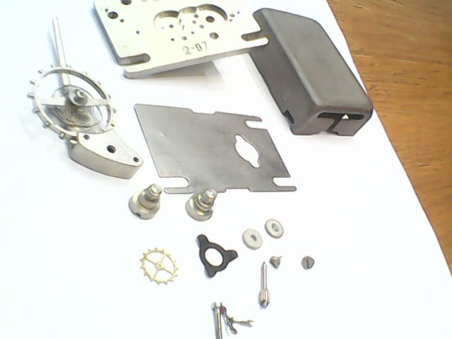

Сообщение от mauntainwolf Посмотреть сообщение
коробочку сегодня в руках держал,хорошо магнитится,железо видно не тренсформаторное....для чего тогда она там?
коробочку какую? та, что на приставной ход?

Сообщение от amur Посмотреть сообщение
да,её самую
вот уж не знаю :-) может так и надо? сам намагничивайся, а ход спасай?
