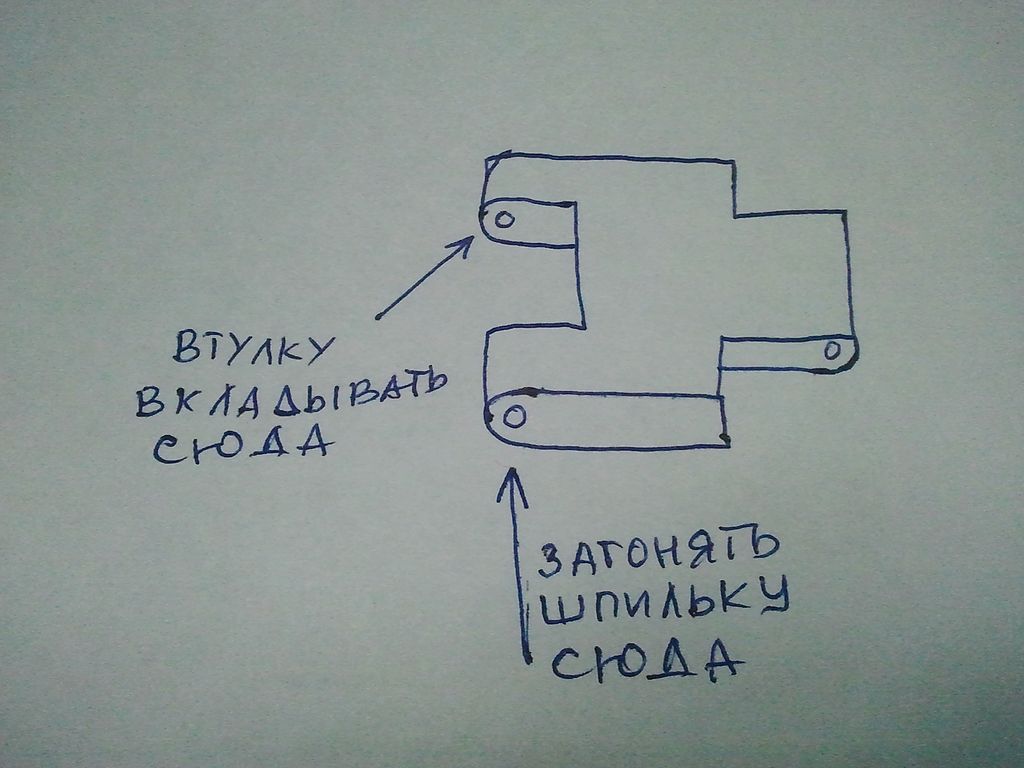

Сообщение от ziv333 Посмотреть сообщение
Вообще видео в идеале, или фото инструкцию бы подробную, что и куда и откуда
На самом деле все очень просто.
Выколачиваете шпильку по стрелке.
Не разнимая звенья, поворачиваете браслет в горизонтальную плоскость и разнимаете звенья.
Втулка находится в звене с вогнутым выступом. Наклоняете звено, она выпадает.
Перед тем, как соединить звенья, вкладываете втулку в вогнутую часть звена с той стороны, где отверстие больше (с другой стороны она просто не влезет), соединяете звенья, загоняете шпильку в обратном направлении.
На Вашем видео браслет с обычными разрезанными шпильками, там втулки не используются, у Касио в основном такие. А система с втулками у Касио как правило в дорогих сериях на браслетах с утопленными кнопками на застежке.

Сообщение от mlsnn Посмотреть сообщение
ну вот, отлично, просто и понятно, спасибо, шпильку так то можно вообще до конца не вынимать как и цилиндр, если аккуратно
