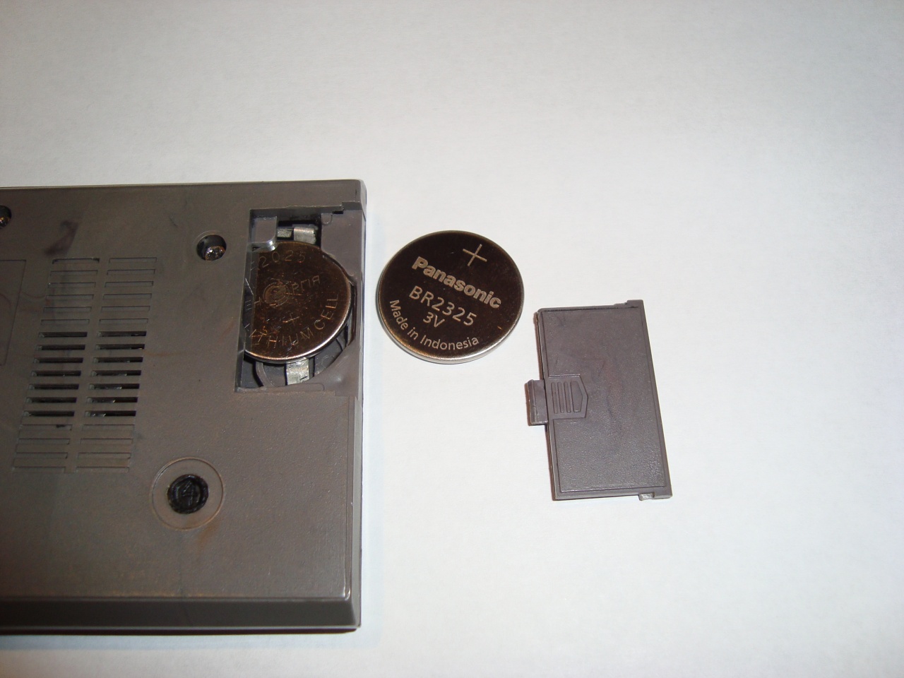

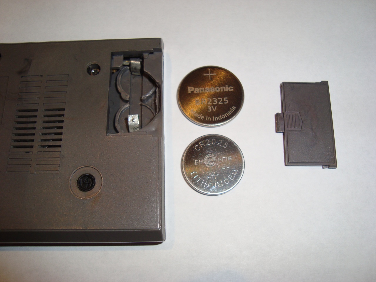

siealex А вы пробивали ставить в такую игру батарейку 2325? Что-то у меня с такой не работает, батарейка не заходит в специальный паз, а вот 2025 стает хорошо и игра работает, батарейка не отходит при эксплуатации. Хотя кажется что туда надо больше чем 2025.

А вот 2325 не лезет в паз, и не подходит к плюсовому контакту.

Не попадалась мне такая никогда. Но если больше чем 2025 по диаметру, то только 2325.

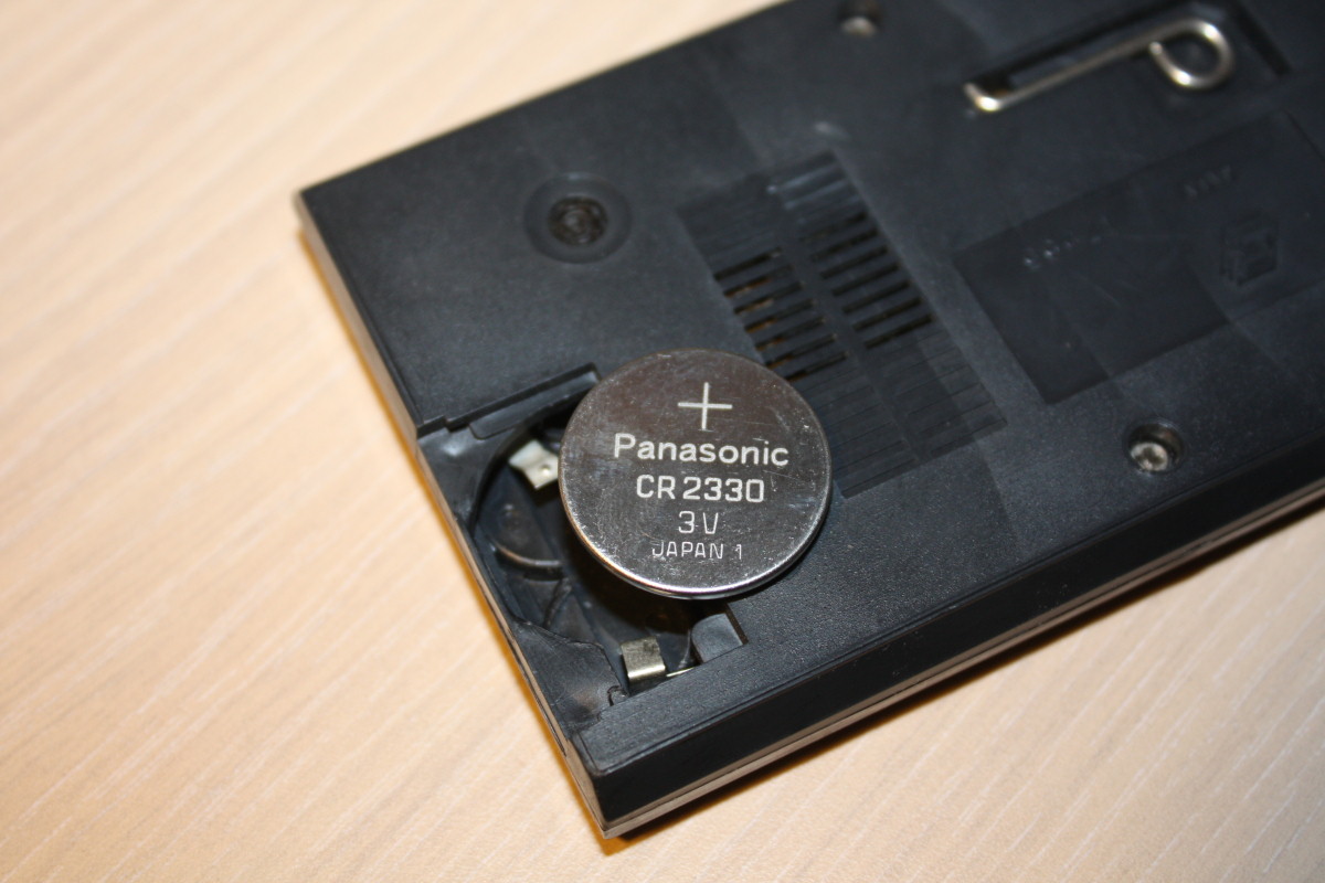

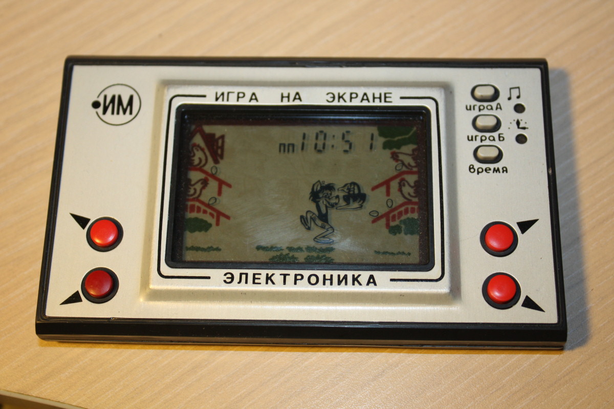

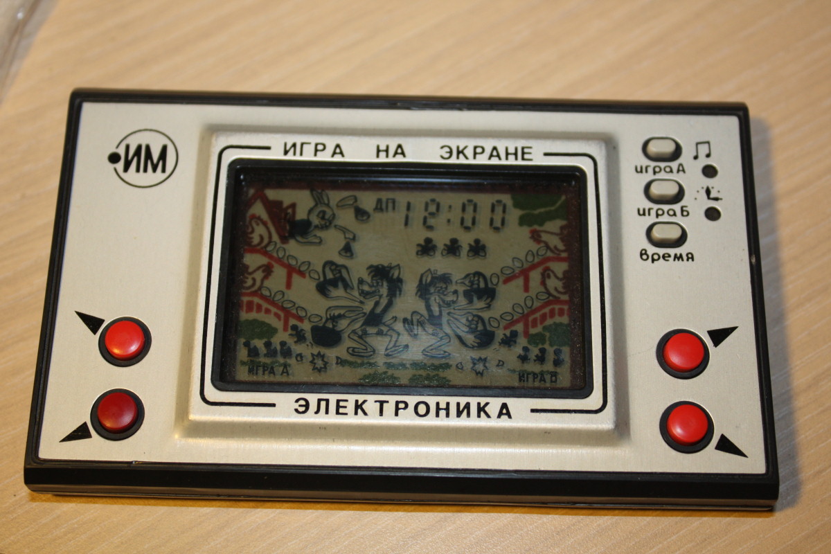

CR2325 не нашёл, купил CR2330, внатяг (по толщине) вошла в батарейный отсек. Игра даже заработала как-то, вот только высвечиваются лишние элементы на экране. Быть может, резинкам хана? Или опять с индикатором не повезло, и имеют место быть межслойные КЗ?
Крайнее фото - режим индикации часов.

Слишком высокое напряжение батарейки. Менее вероятно - обрыв резисторного делителя средней точки. Возможно что и резинки, но не совсем похоже.

Напряжение батарейки, видимо, подсело, и изображение пришло в норму, чему я не мог не обрадоваться
Буду теперь на работе в перерывах играть.
