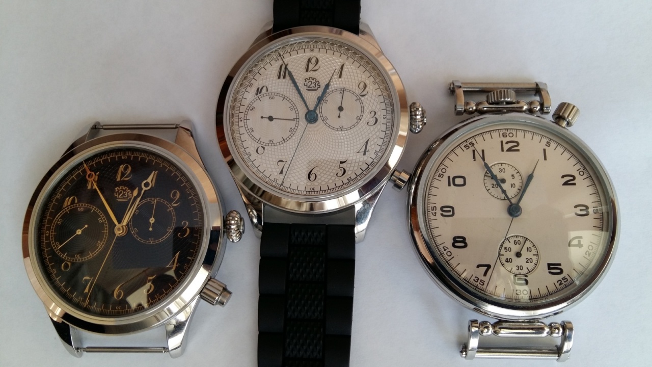

Вот варианты, которые он делал:

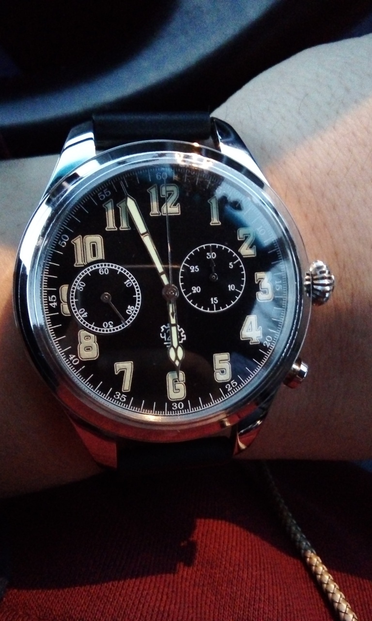

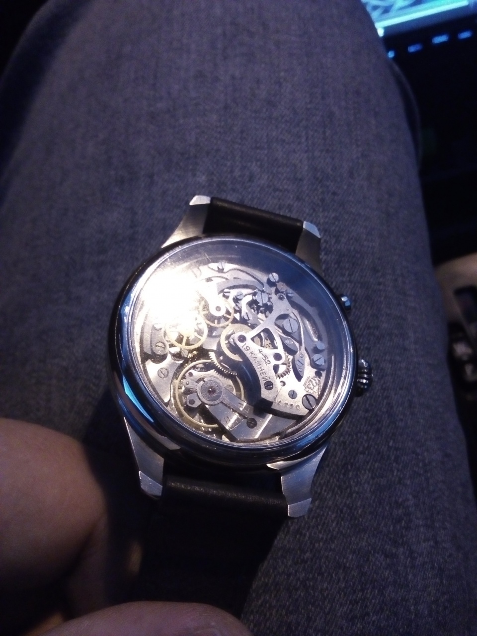

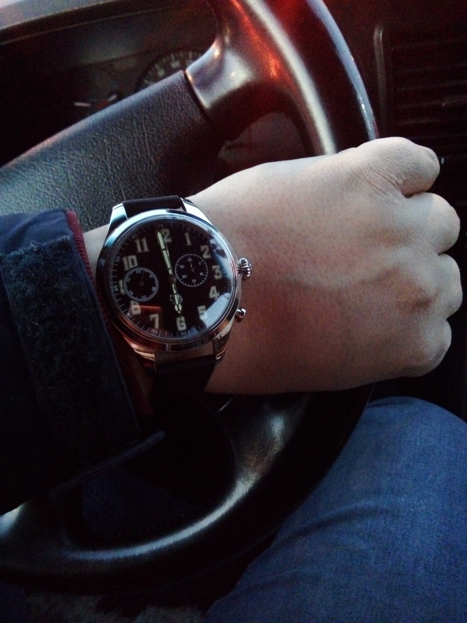

Короче заказал я весь комплект в Николаеве в Украине, обошлось мне это всё вместе с пересылкой в 170 долларов, и сегодня могу продемонстрировать результат
