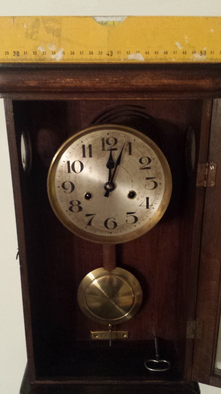

ДОброе время суток, господа.
Разрешите новичку задать вопрос.
Достались мне часы. Куча всего с ними, но что бросилось в глаза - что если выставить часы по уровню, то маятник не показывает на центральное деление Шкалы на корпусе (сорри, не смог найти, как она называется).
Судя по всему данная шкала там с самого рождения часов и не переустанавливалась. Даже Визуально она не симметрично корпусу часов прикручена.
Что делатЬ?
1) Выставить часы по уровню и перекрутить шкалу.
2) Смириться с наклоном корпуса часов - и выставить маятник часво по данной шкале?

Сообщение от VicheslavF Посмотреть сообщение
Что делатЬ?
Вариант №1
Что делатЬ?
Снял часы со станины (крепеж к корпусу) - как оказалось именно она прикручена криво. Это ценьная деталь, с креплением гонга и двумя кронштейнами для самих часов. Я в шоке, именно при создании часов этот узел был прикручен не по вертикальной оси.
Один кронштейн на 2мм (2мм !!! Карл!) ниже другого. полностью перекрутил данный узел. Вооще чуток шокирован таким производственным ляпом и безалаберностью. Редко такое встретишь в старых Европейских вещах/приборах.
Ну раз я их уже снял - промыл за одно. на днях попробую найти часовое масло и смазать.
К сожалению такая картина встречается довольно часто, особенно в недорогих, массовых экземплярах.
2мм. это совсем не много, бывает расхождение и гораздо больше.
Причём именно заводская установка.
Это мы, при реставрации, вымеряем каждый миллиметр и градус, а при массовой сборке, когда роль играло время и количество на эти мелочи не заморачивались.
