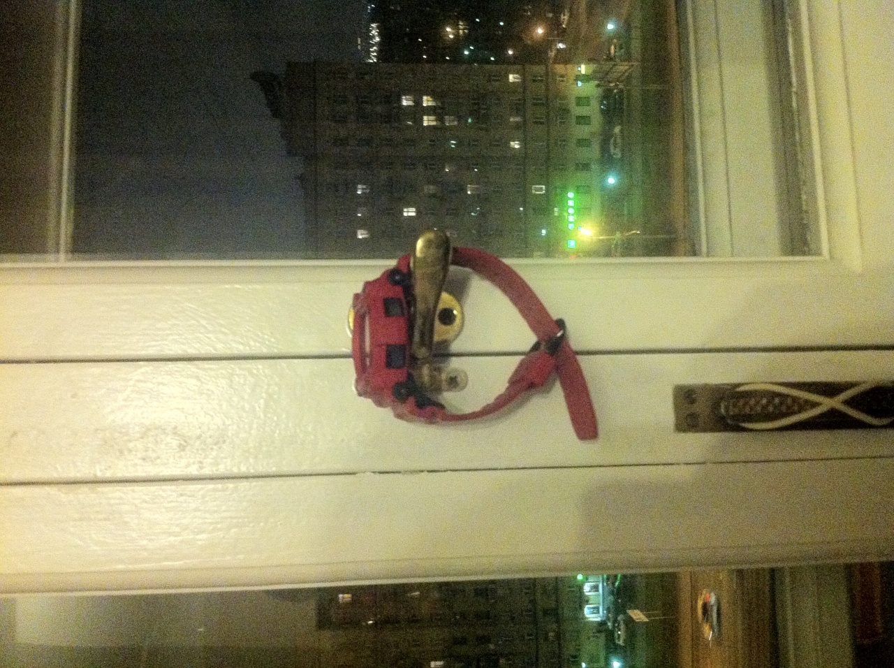

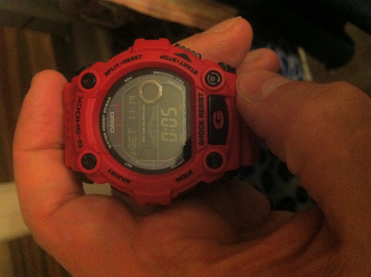

Пока писал, включился автомат. Повесил на окно, на защелку форточки, 12 часов на запад. В итоге синхра менее, чем за минуту. Шайтан окно работает

Сорри за горизонтальную ориентацию, уменьшать фотку надо, но я с телефона). Хотя, в принципе, и так все ясно-понятно)
