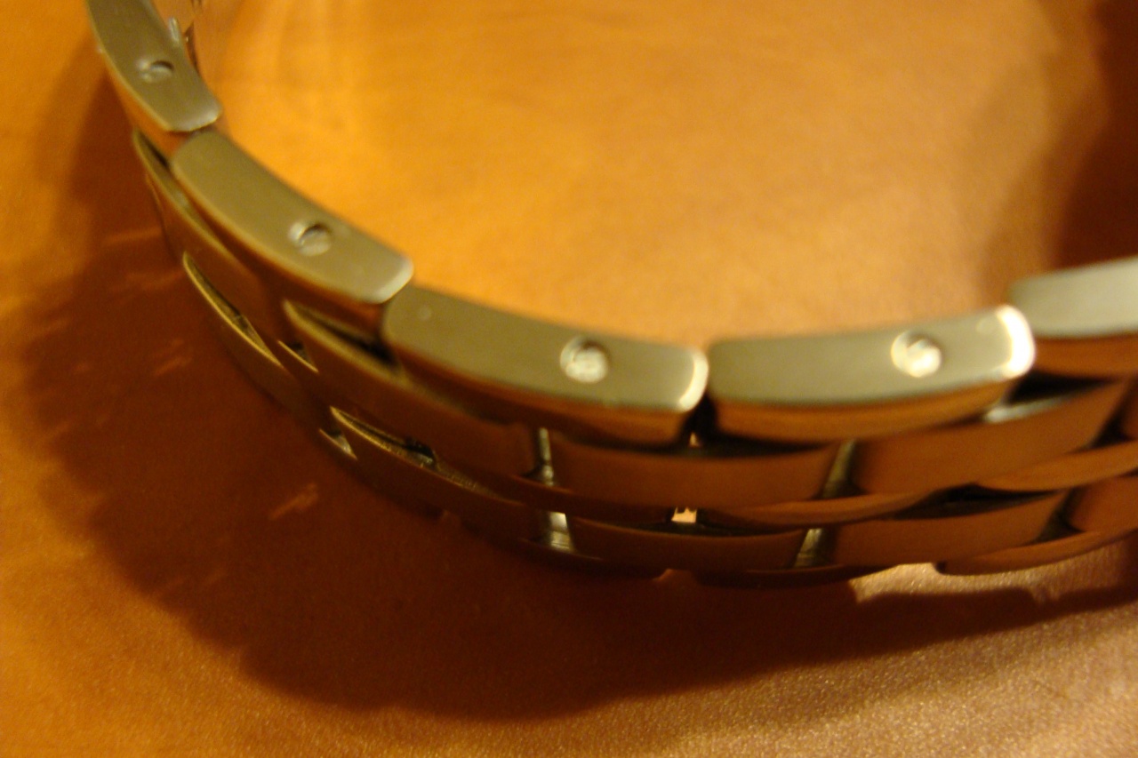

Там стрелочки еще есть, куда шпильку выталкивать.
ID:	1193848   Нажмите на изображение для увеличения

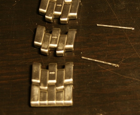

Смотрите:

Дело в том, что при попытке сделать так, выталкивая шпильку при помощи швейной иглы, ничего не получилось, так как обычных усилий не хватило. Боюсь давить сильнее. Все же посильней попробовать?
Пассатижами надо держать. Иглу затупить.
