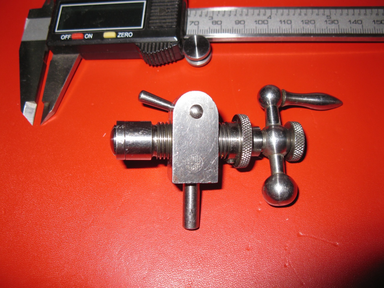

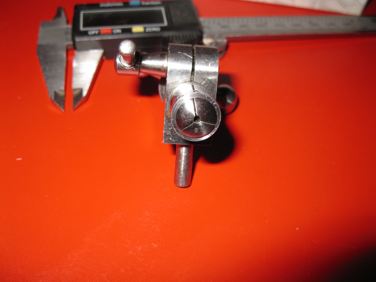

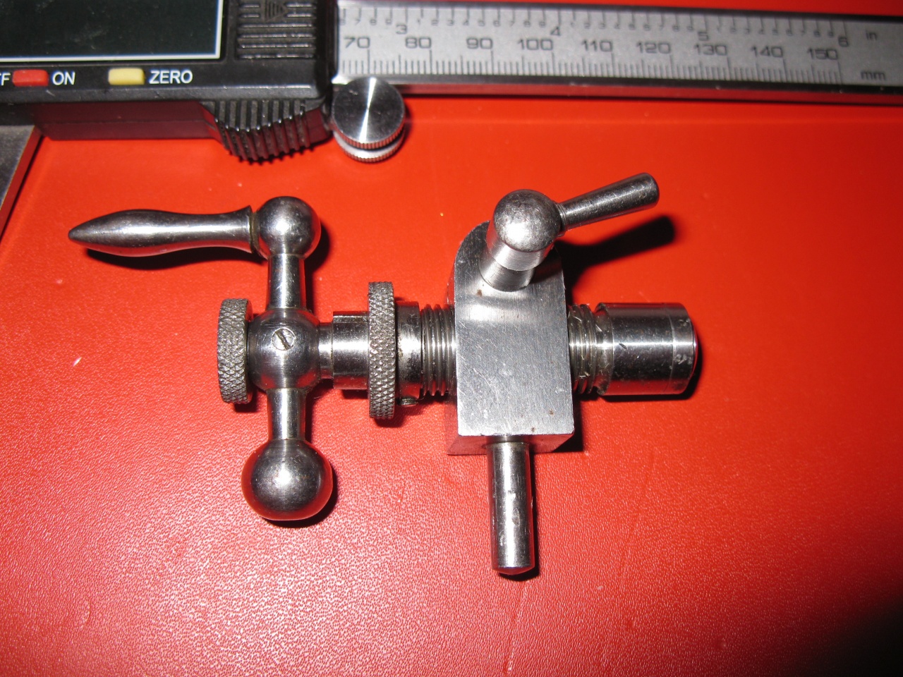

Доброго времени суток! Подскажите,пожалуйста,как и для чего используется это приспособление с токарным станком ?

Сообщение от klerix Посмотреть сообщение
Добрый вечер!
Используется для сверления, устанавливается в подручнике часового токарного станка. Только тогда, когда шпиндель не вращается.
С уважением, Душан

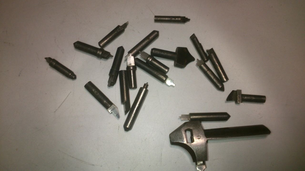

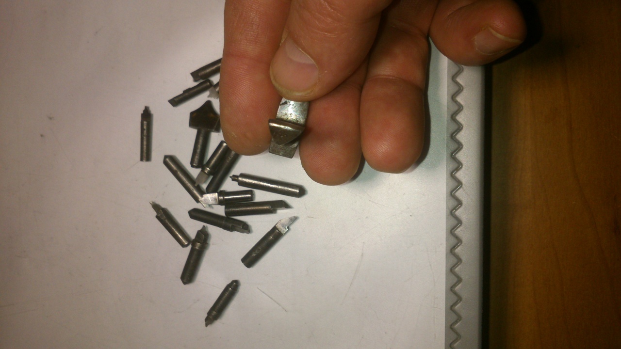

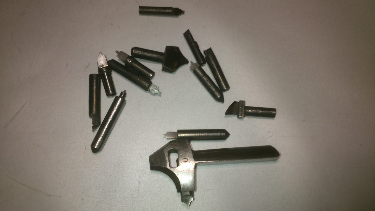

Как этим пользовались?
Доброго дня всем!
Есть такие резцы, для нарезания зубьев на колесах? Как ими пользовались? Державка куда то вставлялась? очень интересно было бы узнать. Некоторые резцы не по форме зуба, а треугольника.

Сообщение от alart1 Посмотреть сообщение
Добрый день!
Трудно будет что-то сказать, недостаточно данных.
Резцы по форме треугольника могут быть для нарезки колес, не для зубчатых, но для ходовых. Также, эти резцы могут быть для установки камней.
С уважением, Душан
Доброго дня всем!
По моему ето самодельные резцы для летучей фрезы

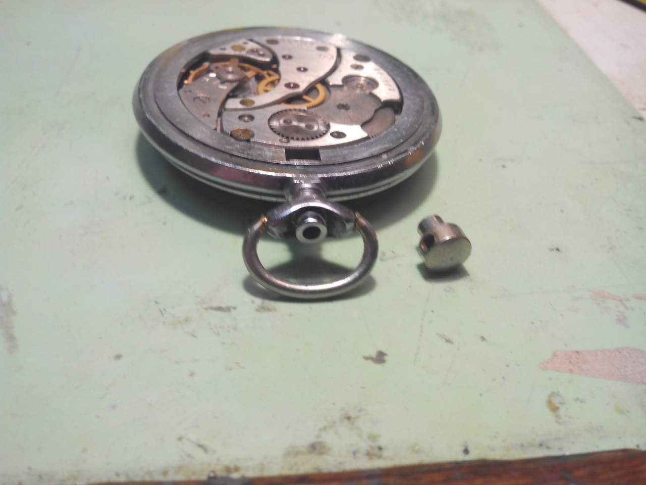

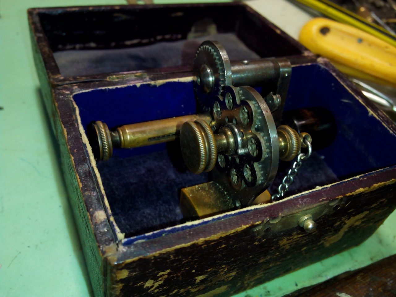

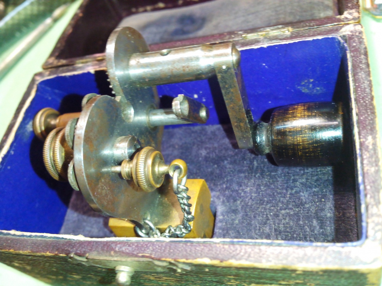

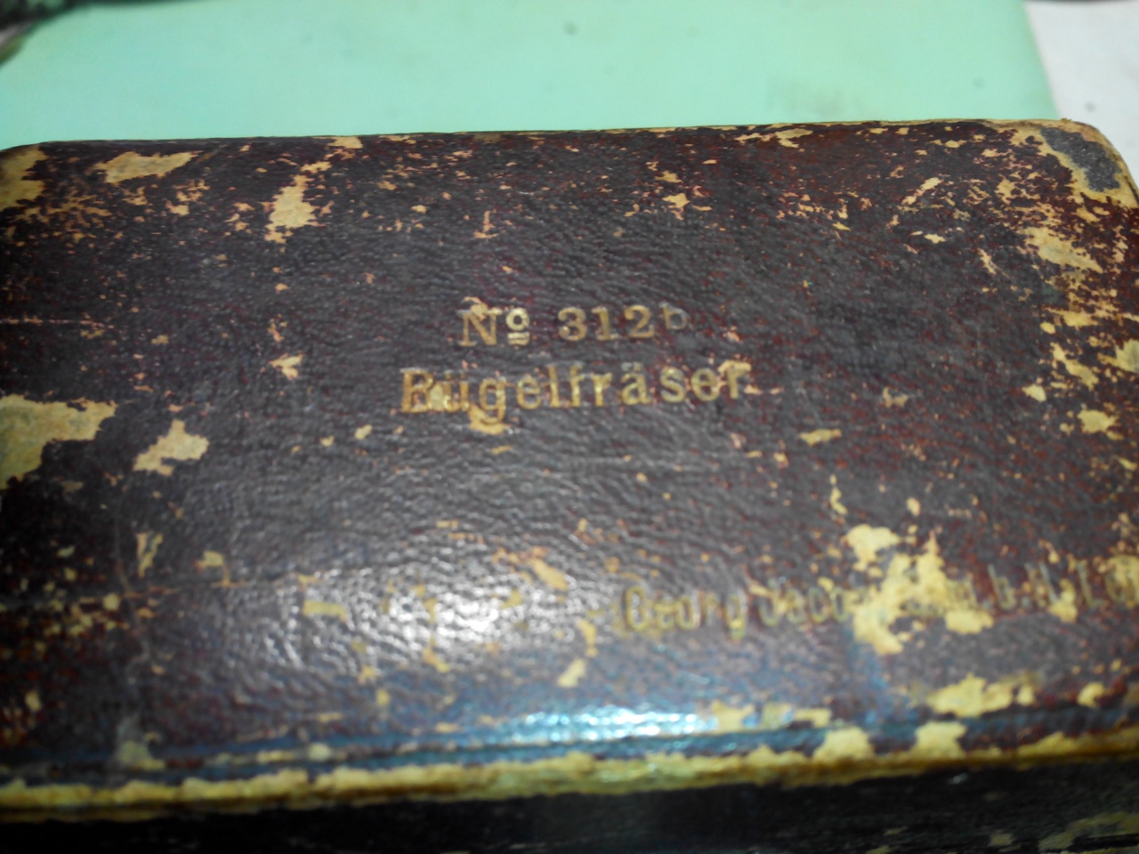

Не могу не похвастаться. Преобрёл на днях редкий инструмент - бигельфрезер. Это ручной станок для изготовления цапфы на бигеле - колечке карманных часов. https://youtu.be/fq4WtR5Bhhg

Сообщение от kostya Посмотреть сообщение
Добрый день, Костя!
Поздравляю с приобретением!
Если это возможно, то Вам надо искать сет маленьких фрезы чтобы в полностью составить набор.
С уважением, Душан

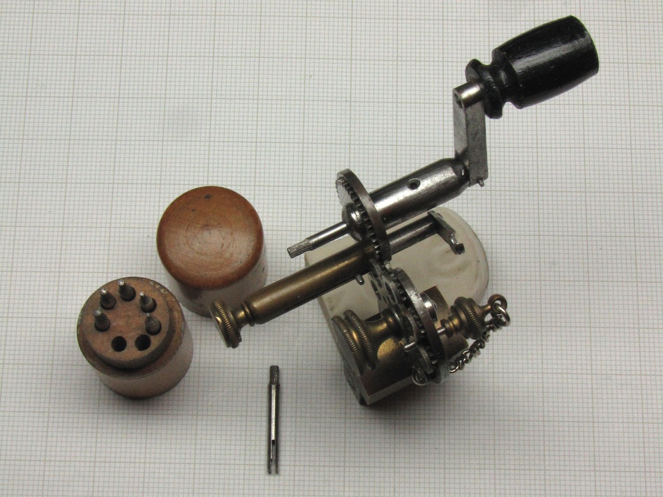

Название: Bow&Pendant Mill 01.jpg
ID:	1192707   Нажмите на изображение для увеличения
Название: Bow&Pendant Mill 02.jpg

У Кости фрезы присутствуют, по крайней мере те, что подрезают кольцо бигеля под нужный диаметр отверстия в бигеле. Назначение дополнительных фрез в круглой деревянной коробке мне, к сожалению, не понятно...

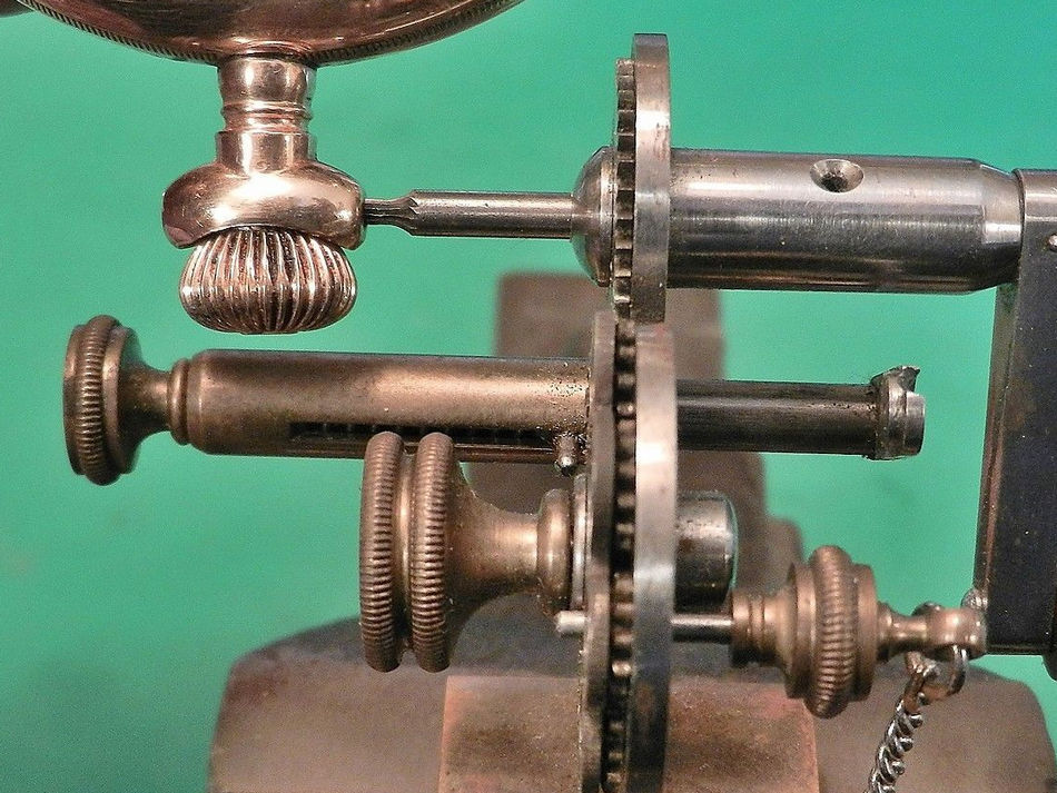

Сообщение от Андрей Бабанин Посмотреть сообщение
Добрый вечер,Андрей!
К сожалению, я не знаю русского слова, но по английском они, фрезы, называются "pendant mills". Они служат для формирования радиального отверстия для бигель, в кулоне (? pendant) чтобы бигель и кулон соответствовать друг с другом.
С уважением, Душан
Головку и вал надо демонтировать прежде формирования отверстия, фото с и-нета.
